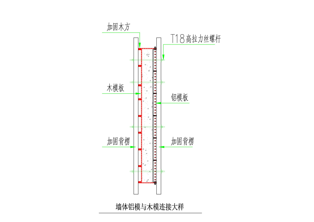

采用标准层铝模作为基础模板材料,辅材为木方,加固仍按照铝模加固体系不变。
节点做法
铝木结合施工工艺示例,提质增效!的图1
铝木结合施工工艺示例,提质增效!的图2
铝木结合施工工艺示例,提质增效!的图3
铝木结合施工工艺示例,提质增效!的图4

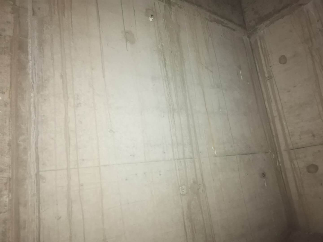

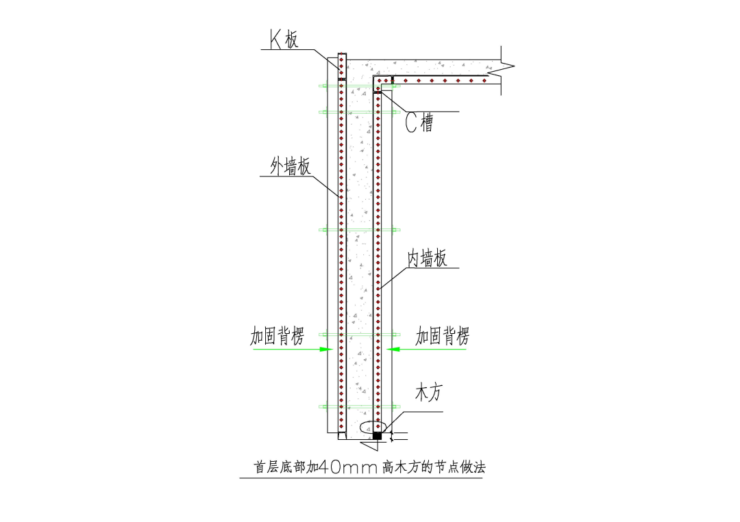

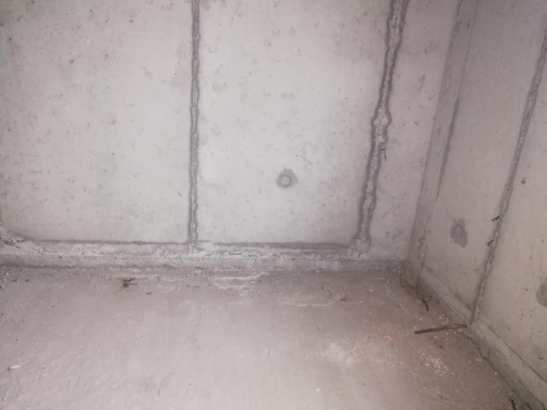

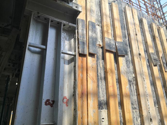

根据施工图纸做法,施工首层结构时,在墙体根部加设4cm高的木方,木方既能作为根部堵缝处理,同时也能抬高本层层高,加固方式和标准层相同。
铝木结合施工工艺示例,提质增效!的图5
首层根部加设4cm木方砼墙体成型效果

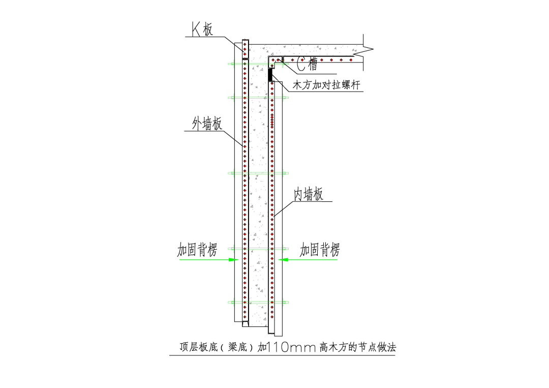

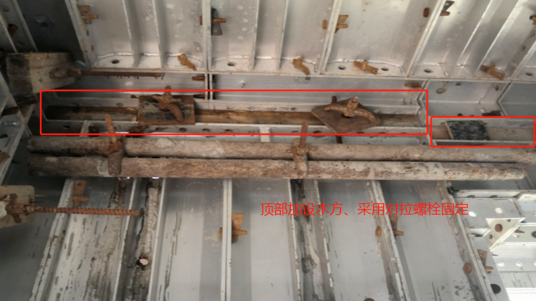

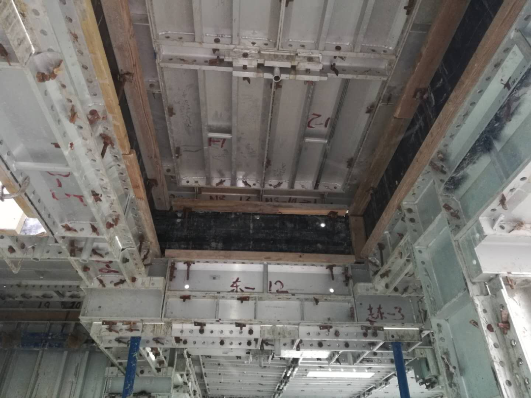

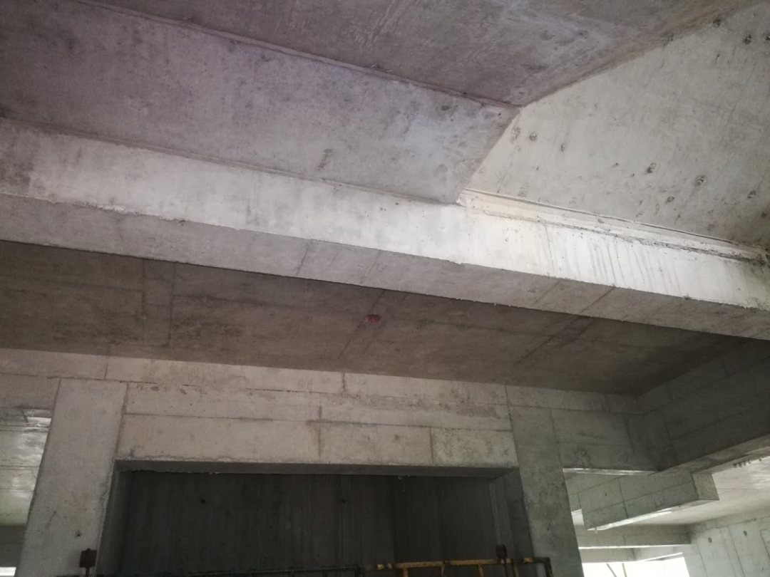

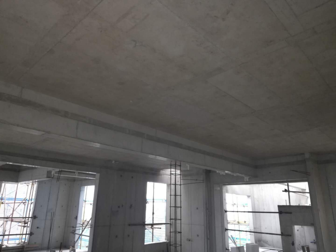

在施工顶层结构时,由于梁高和门与地面做法的关系,只能在顶部加设木方,加固过程中墙体模板与C槽之间采用对拉螺杆固定木方,使之固定牢固,同时,为了保证层高的要求,可以在木方外侧加定型模板,更好的控制层高。
铝木结合施工工艺示例,提质增效!的图6
铝木结合施工工艺示例,提质增效!的图7
铝木结合施工工艺示例,提质增效!的图8
梁顶部铝模结合木模加固
铝木结合施工工艺示例,提质增效!的图9
梁顶部加设10cm木方后砼梁成型效果

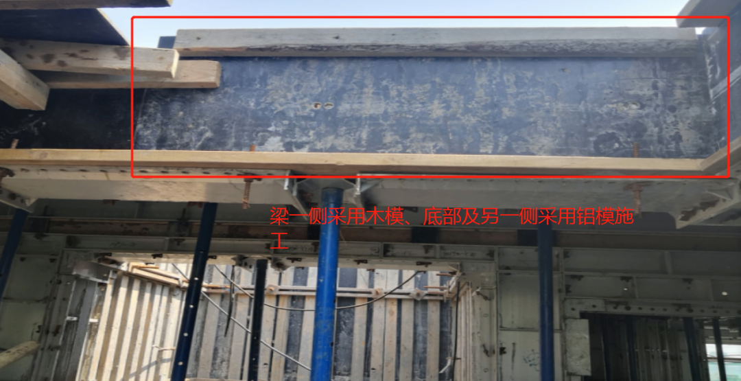

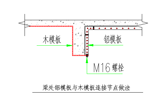

在施工楼梯梁或者局部造型梁等部位时,一侧采用木模板、另一侧采用铝模板,当梁较小时可采用螺栓加固,梁较大时可以采用对拉螺杆的加固方式。
铝木结合施工工艺示例,提质增效!的图10
楼梯梁铝木结合砼成型效果
