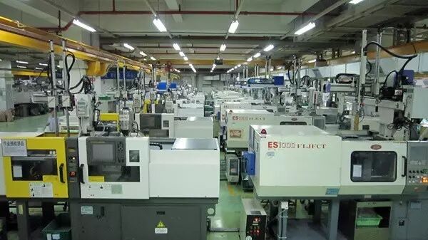

塑料件加工的壁厚对质量的影响有多大?的图1

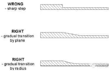

a、塑件壁厚应尽量均匀,避免太薄、太厚及壁厚突变,若塑件要求必须有壁厚变化,应采用渐变或圆弧过渡,否则会因引起收缩不均匀使塑件变形、影响塑件强度、影响注塑时流动性等成型工艺问题。

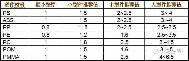

c、常用塑料塑件的最小壁厚及常用壁厚推荐值:(mm)
