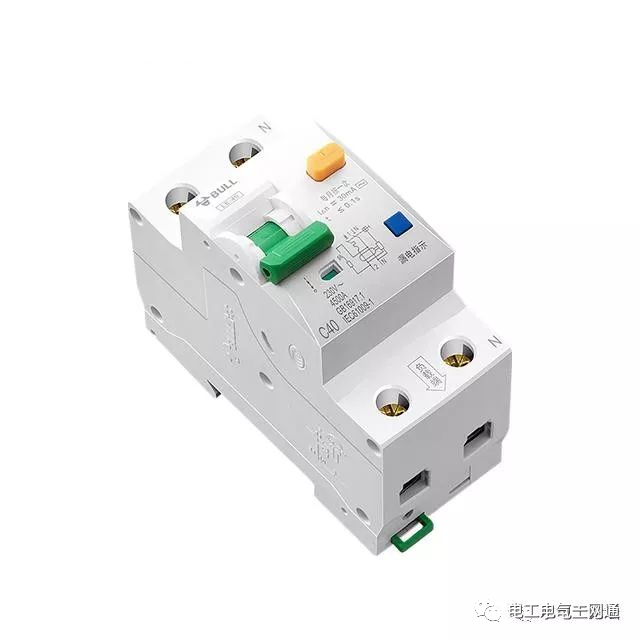

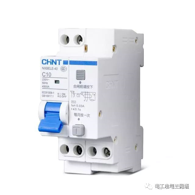

任何一个漏电开关都不可能不需要接零线,没有零线,是因为接错了。家用漏电开关,如果按照极数来分,可以分为两种:1P漏电和2P漏电。
漏电开关可以不接零线吗?没有任何标识的漏电开关怎么接线?的图1
漏电开关可以不接零线吗?没有任何标识的漏电开关怎么接线?的图2

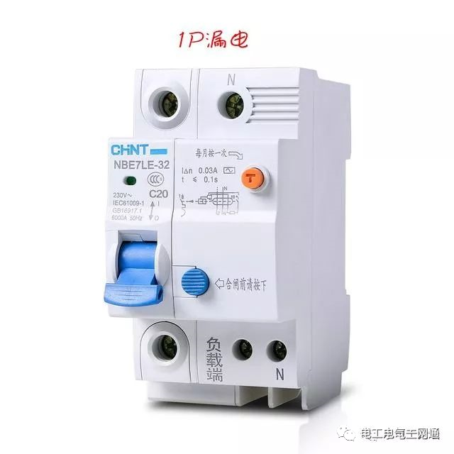

两种开关都有两组接线柱(一进一出算作一组),其中1P漏电的两组接线柱中,有一组有“N”标识,在接线时,需要将零线接在这组接线柱上,剩下的一组接火线——不要像插座接线一样记什么“左零右火”,开关的零火线方向不固定,不同品牌、不同型号的产品接线柱顺序不同,接线时,需要以实际的“N”接线柱所在位置为准。

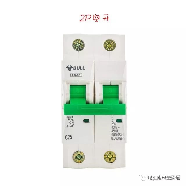

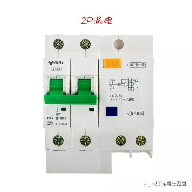

2P漏电的两组接线柱没有任何标识,这代表着我们可以任意选择接线顺序。但是通常建议参照配电箱内的1P漏电接线顺序,保证二者的接线顺序相同。这样接出来的线才更好看,日后维修也更方便。
无论是哪种漏电开关,都不会不把零线接到开关上。

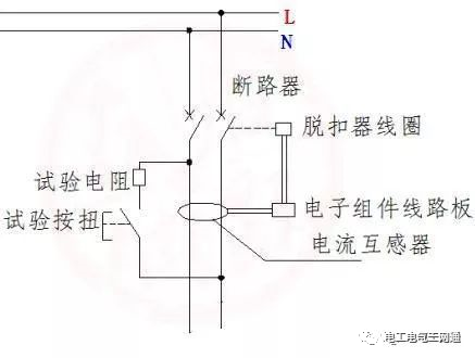

零线的存在与否,直接关系到漏电保护功能能否正常工作。我们先来简单了解一下漏电保护功能的原理▼
漏电开关可以不接零线吗?没有任何标识的漏电开关怎么接线?的图3
漏电开关检测线路漏电,离不开一个重要的结构——电流互感器。它的作用,是检测电流。从图中不难看出,电流互感器(外形是个圆圈,穿过圆圈的电线可以被检测电流)中同时穿过了零线和火线。
正常情况下,零线与火线上的电流是相同的。一旦发生漏电,势必会导致某一根电线上的电流增加,导致二者不同。当零火线上的电流不同时,电子组件线路板就会发出信号,让断路器跳闸。
所以,当零线没有进入开关时,势必会导致电流互感器测得的零火线上电流不同,从而引起跳闸。
漏电开关可以不接零线吗?没有任何标识的漏电开关怎么接线?的图4
因此,有的朋友习惯把每一极都分开来看,比如把2P空开当做两个1P空开使用,这种用法放在漏电开关上就行不通了。

接错线有两种情况,一种是零线或火线没有接入开关,这属于致命性错误,后果刚刚已经说过了。还有一种情况不会造成跳闸这么严重的后果,那就是1P漏电开关的零火线方向接反。
1P漏电开关的零火线方向,对漏电功能影响不大,主要是分断功能和过载(短路)保护需要使用。我们仔细看1P漏电的两组接线柱,不难发现,其中有1P组是在手柄部分,另一组是在附件部分——而附件部分的那一组接线柱,必然是接零线▼
漏电开关可以不接零线吗?没有任何标识的漏电开关怎么接线?的图5
带手柄部分可以为线路提供分断、过载保护等功能——1P漏电只能断开火线、对火线提供过载保护。所以接错零火线后,断路器断开时相当于只断开了零线,线路中依然存在电压,接触后依旧会触电。
多说一句,1P+N断路器可以同时断开零火线,但依旧只能对火线提供过载等保护。1P+N漏电断路器的特点是,两个接线柱都在开关手柄部分▼
