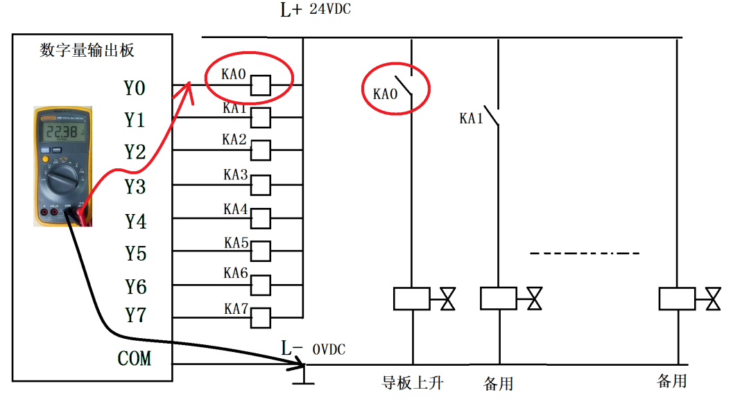

今天下午,机组出了一个非常奇葩的电气故障,看着很简单,却前后处理了将近4个小时。更为郁闷的是,虽然故障点找到了,但产生的原因却解释不通!
故障现象:
现场的活套导板上升电磁阀不动作,操作活套导板上升时,对应的PLC输出继电器(KA0)指示灯亮,但继电器没吸合。用万用表检查输出继电器线包A1-A2间电压为13V左右,显然是电压不够导致吸力不足。电气原理图如下所示:
讲一例很奇葩的电气故障,至今都没想明白为什么!懂PLC的朋友给解释解释!的图2
首先申明:本案例为三菱Q系列PLC,输出点为低电平有效!即输出软元件Y0得电时,输出电压为0V,失电时,输出为24V。

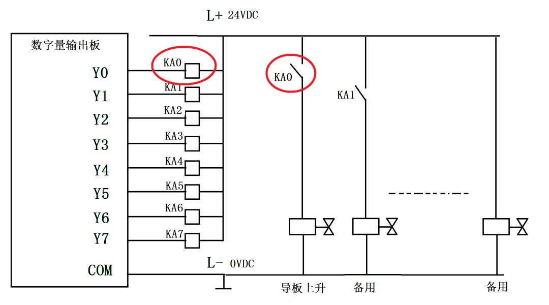

第一步:输入、输出回路检查
用万用表检查PLC输出端子Y0的电压,按下导板上升按钮时为9V,松开按钮时为24V。说明按钮操作回路正常,且PLC也有相应的输出动作!

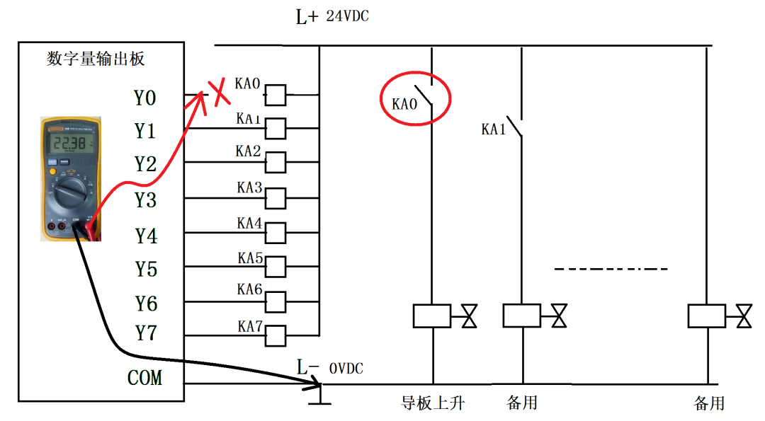

第二步:排查外部线路
拆掉继电器KA0与PLC输出点Y0之间的连线,测量结果还是Y0得电时输出电压为9.5V,Y0失电后输出电压为24V。
难道PLC的这个输出点损坏了?

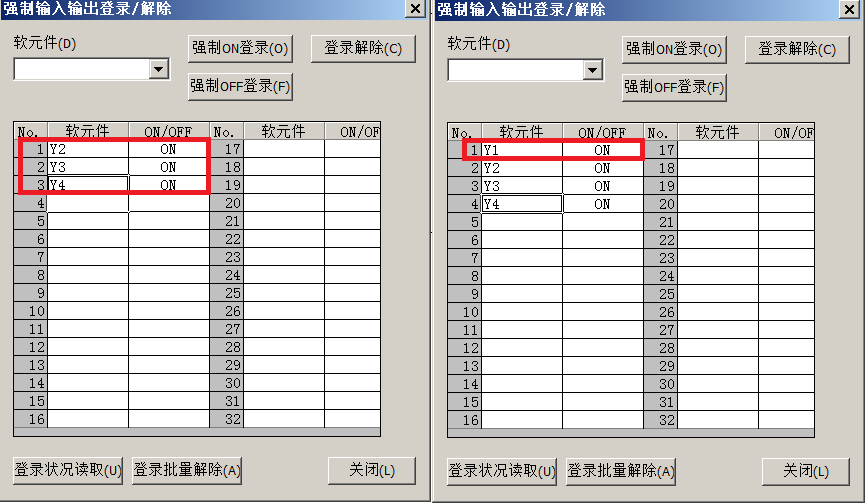

试试变量强制功能吧!
来来来,先强制几个备用输出点Y2-Y4,相应的继电器动作正常。
再强制Y1输出,我KAO,继电器KA1竟然正常动作了,而且测量Y1的输出电压也是正常的!

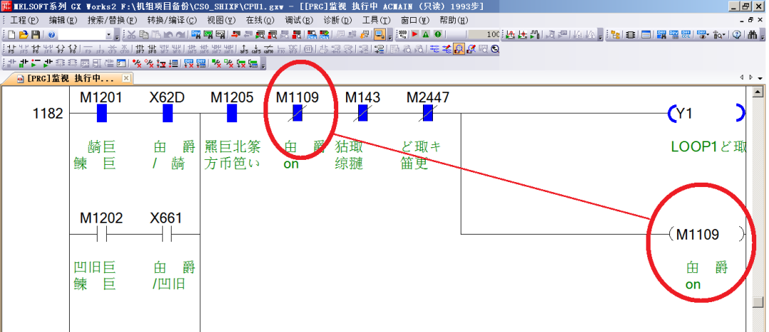

第五步:检查程序
Y1与M1109同时动作,然后呢,M1109的常闭点又串在了自己的线包回路里!
这不就产生震荡了吗,相当于输出Y1在不停的通-断-通-断-通-断……..!
怪不得输出电压总是在9V呢,相当于输出高频脉冲了!
讲一例很奇葩的电气故障,至今都没想明白为什么!懂PLC的朋友给解释解释!的图6
原因大家都知道了吧, 这个故障就是程序错误导致的,删除M1109的常闭点后,一切正常!
但是,运行了这么多年,我向毛主席保证,从来没有人改动过这个程序,怎么突然就不能用了?
还有更奇葩的是:我查看了不同时期的PLC程序备份,都是这样!那既然是编程错误,怎么之前一直能正常工作呢,有懂得朋友给解释解释!
