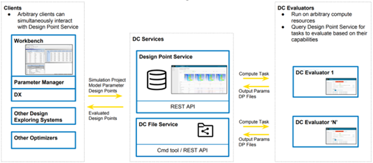

下图显示了以Ansys Workbench为中心的DCS架构。
Ansys分布式计算服务DCS功能简介的图1

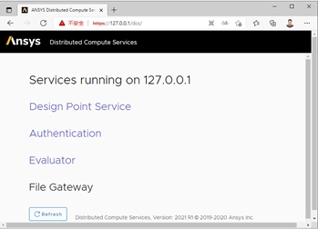

Step2: 用浏览器打开127.0.0.1/dcs/
Ansys分布式计算服务DCS功能简介的图3

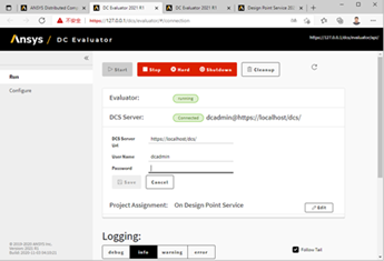

Step3: 配置Evaluator:用户名和密码栏输入:dcadmin;点击Save以及Start
Ansys分布式计算服务DCS功能简介的图4

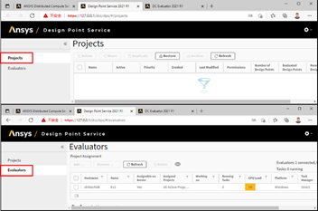

Step4: 回到127.0.0.1/dcs/ 页面,可以在Design Point Service中查看计算资源及工程项目
Ansys分布式计算服务DCS功能简介的图5

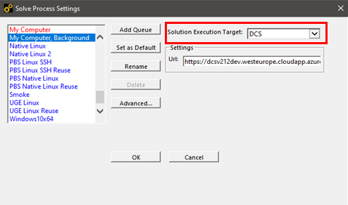

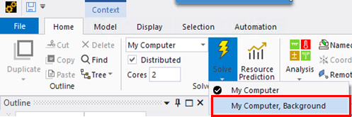

此外,在最新发布的Mechanical 2021 R2版本中,也可以直接提交任务到DCS进行远程求解。
Ansys分布式计算服务DCS功能简介的图6
Ansys分布式计算服务DCS功能简介的图7
