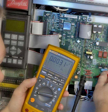

一台LG-IS3-4 3.7kW变频器一启动就跳“OC”
分析与维修:打开机盖没有发现任何烧坏的迹象,在线测量IGBT(7MBR25NF-120)基本判断没有问题,为进一步判断问题,把IGBT拆下后测量7个单元的大功率晶体管开通与关闭都很好。在测量上半桥的驱动电路时发现有一路与其他两路有明显区别,经仔细检查发现一只光耦A3120输出脚与电源负极短路,更换后三路基本一样。模块装上上电运行一切良好。
② 一台BELTRO-VERT 2.2kW变频通电就跳“OC”且不能复位。
分析与维修:首先检查逆变模块没有发现问题。其次检查驱动电路也没有异常现象,估计问题不在这一块,可能出在过流信号处理这一部位,将其电路传感器拆掉后上电,显示一切正常,故认为传感器已坏,找一新品换上后带负载实验一切正常。

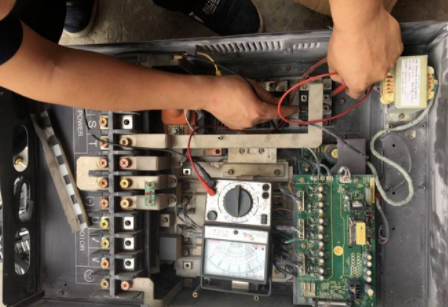

一台台安N2系列3.7kW变频器在停机时跳“OU”。
在修这台机器之前,首先要搞清楚“OU”报警的原因何在,这是因为变频器在减速时,电动机转子绕组切割旋转磁场的速度加快,转子的电动势和电流增大,使电机处于发电状态,回馈的能量通过逆变环节中与大功率开关管并联的二极管流向直流环节,使直流母线电压升高所致,所以我们应该着重检查制动回路,测量放电电阻没有问题,在测量制动管(ET191)时发现已击穿,更换后上电运行,且快速停车都没有问题。

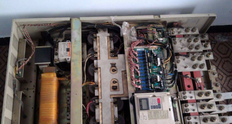

一台CT 18.5kW变频器上电跳“Uu
经检查这台变频器的整流桥充电电阻都是好的,但是上电后没有听到接触器动作,因为这台变频器的充电回路不是利用可控硅而是靠接触器的吸合来完成充电过程的,因此认为故障可能出在接触器或控制回路以及电源部分,拆掉接触器单独加24V直流电接触器工作正常。继而检查24V直流电源,经仔细检查该电压是经过LM7824稳压管稳压后输出的,测量该稳压管已损坏,找一新品更换后上电工作正常
一台DANFOSS  VLT5004变频器
上电显示正常,但是加负载后跳“ DC LINK UNDERVOLT”(直流回路电压低)。这台变频器从现象上看比较特别,但是你如果仔细分析一下问题也就不是那么复杂,该变频器同样也是通过充电回路,接触器来完成充电过程的,上电时没有发现任何异常现象,估计是加负载时直流回路的电压下降所引起,而直流回路的电压又是通过整流桥全波整流,然后由电容平波后提供的,所以应着重检查整流桥,经测量发现该整流桥有一路桥臂开路,更换新品后问题解决
一台ABB ACS500  22kW变频器
在运行半小时左右跳“OH”。因为是在运行一段时间后才有故障,所以温度传感器坏的可能性不大,可能变频器的温度确实太高,通电后发现风机转动缓慢,防护罩里面堵满了很多棉絮,经打扫后开机风机运行良好,运行数小时后没有再跳此故障。

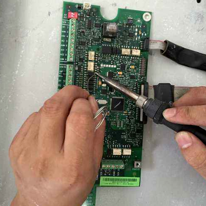

一台富士 G9S 11KW变频器,输出电压相差100V左右。
打开机器初步在线检查逆变模块(6MBI50N-120)没发现问题,测量6路驱动电路也没发现故障,将其模块拆下测量发现有一路上桥大功率晶体管不能正常导通和关闭,该模块已经损坏,经确认驱动电路无故障后更换新品后一切正常。

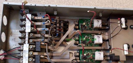

这种故障表现为变频器运行过程中有大的响声(俗称“放炮”),或开机时送不上电,变频器控制用的断路器或空气开关跳闸。这种情况一般是由于主电路(包括整流模块、电解电容或逆变桥)直接击穿短路所致,在击穿的瞬间强烈的大电流造成模块炸裂而产生巨大响声。
关于模块的损坏原因,是多方面的,不好一概而论。现仅就所遇到的几类情况加以列举。
①整流模块的损坏大多是由于电网的污染造成的。因变频器控制电路中使用可控整流器(如可控硅电焊机、机车充电瓶等),使电网的波形不再是规则的正弦波,使整流模块受电网的污染而损坏,这需要增强变频器输入端的电源吸收能力。在变频器内部一般也设计了该电路。但随着电网污染程度的加深,该电路也应不断改进,以增强吸收电网尖峰电压的能力。
变频器常见故障代码及处理实例(建议收藏)的图5
②电解电容及IGBT的损坏主要是由于不均压造成的,这包括动态均压及静态均压。在使用日久的变频器中,由于某些电容的容量减少而导致整个电容组的不均压,分担电压高的电容肯定要炸裂。
IGBT的损坏主要是由于母线尖蜂电压过高而缓冲电路吸收不力造成的。在IGBT导通与关断过程中,存在着极高的电流变化率,当母线设计不合理,造成母线电感过高时,即会使模块承担的电压过高而击穿,击穿的瞬间大电流造成模块炸裂,所以减小母线电感是作好变频器的关键。我们改进电路采用的宽铜排结构效果较好。国外采用的多层母线结构值得借鉴。
③再一个就是参数设置不合理。尤其在大惯量负载下,如离心风机、离心搅拌机等,因变频器频率下降时间过短,造成停机过程电机发电而使母线电压升高,超过模块所能承受的界限而炸裂。这种情况应尽量使下降时间放长,一般不低于300秒,或在主电路中增加泄放回路,采用耗能电阻来释放掉该能量。
