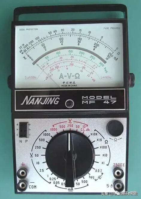

1、万用表检测法
首先是把不通的整根线缆一端接到强电的火线上,另一端置空。把万用表拨到AC2V档上,从线缆接电端开始,一边捏住黑色笔笔尖,一边将红色笔沿着导线的绝缘皮慢慢移动,此时显示屏显示的电压值大约为0.445V左右。当红表笔移动到某处时,万用表显示的电压值骤降为正常电压的1/10即0.04V时,从该位置向前(火线接入端)的大约15cm处即是断点所在。(注意:如果屏蔽线的屏蔽层没有损坏,那么该方法不能使用。)

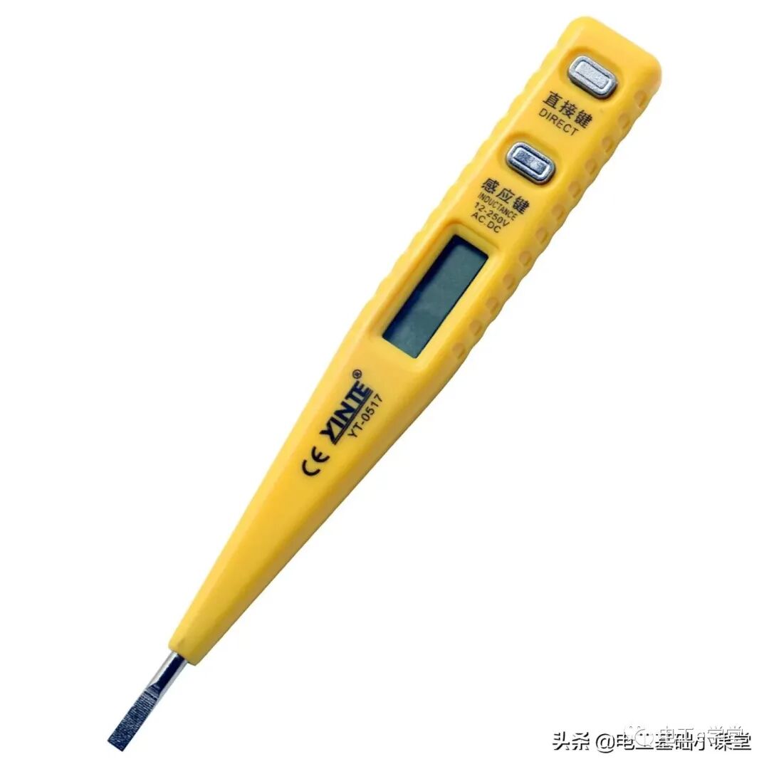

2、感应电笔检测法
感应试电笔,就是带着一个电子屏幕,可以检测电压和通断的设备。首先排除断点电缆周围的电缆有电源,然后将有断点的电缆接在火线上,将电笔垂直于导线,按住“感应断点测试”按钮在导线上向前缓慢移动,等试电笔检测的交流信号出现突然消失时,即可判断断点在该检测点处,误差最多不超过10cm。(注意:断点电线周围的电缆不能带有电源。另外短电缆效果明显,电缆越长效果越不好。)

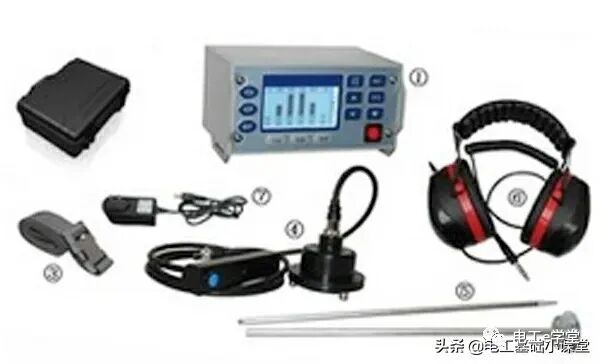

3、使用音频探测仪
音频探测仪是一种利用单频或复频信号,可测试线路的连续性,来识别线路故障的仪器。能在连接任何交换机、路由器、PC终端的情况下直接找线。在追踪电缆线路时,无需剥开线路外皮,简单、快捷,并可以判别线路断点的位置。(适用于地下电缆故障点的检测)

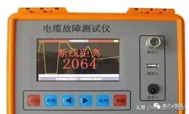

4、电缆故障测试仪
是一套综合性的电缆故障探测仪器。能对电缆的高阻闪络故障,高低阻性的接地,短路和电缆的断线,接触不良等故障进行测试,若配备声测法定点仪,可准确测定故障点的精确位置。特别适用于测试各种型号、不同等级电压的电力电缆及通信电缆。

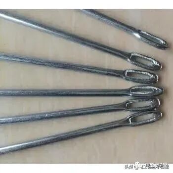

6、针刺检测法
这种方法是属于有损伤的检测方法了,在断线电缆上分段插入钢针,用万用表测量钢针到电缆端头的通断,以判断电缆的断点。
正常情况下不建议使用,因为会破坏绝缘层,很容易在后期的电缆使用中,造成其他的问题,尤其是在湿度较大的环境中。这种方法是利用电缆的通断来排查电缆的断点所在。
