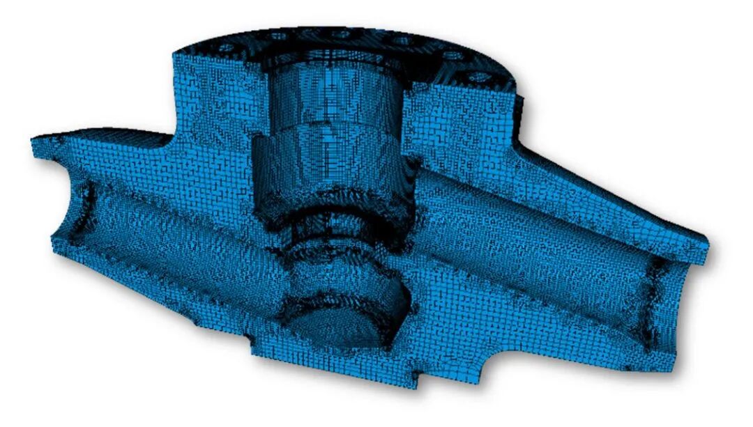

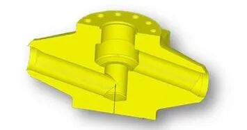

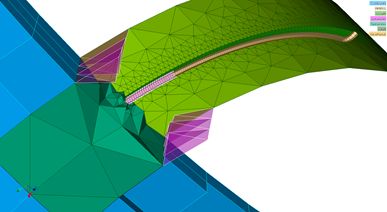

SALOME的几何模块提供了3D模型的创建/修改,导入/导出,修复/清除等功能,其支持不同格式的CAD模型,通过集成外部CAD读写模块可直接与其它CAD软件创建的模型相互导入。
基于规范的开源网格生成算法,网格模块可实现网格的生成和编辑功能。其集成常用商业网格生成器,能够生成网格并对其进行分组定义、质量检查等编辑操作。计算网格生成后,可针对研究区域进行局部网格加密、定义计算流域等操作。

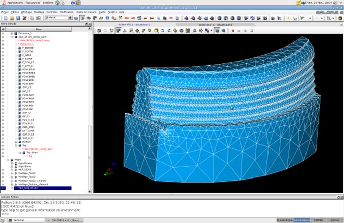

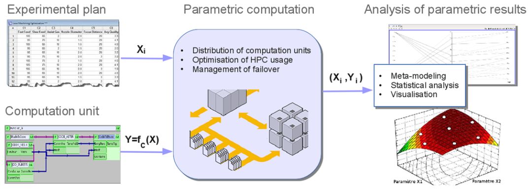

SALOME中的管理工具可对工作流进行监控。它可以通过连接相关模块,执行使用单独或多个求解器的耦合运算,从而对算例的运行进行管理。

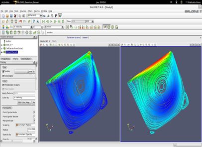

后处理模块实现含计算结果的网格文件的导入/导出(MED,unv, vtk等格式),对计算结果实现可视化输出,后处理可通过软件图形界面或者执行脚本文件实现。综上所述,SALOME是一个能够满足各类数值计算模拟需求的强大模拟仿真综合平台。

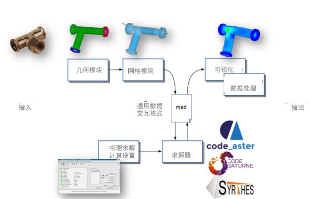

SALOME提供一个集成环境,便于实现对各类物理现象的数值模拟,提供模块化服务,如前面所提几何模块、网格模块、可视化、后处理等。每个模块都具备一个互操作性的图形界面(C++, Qt,PyQt等)、一个文本操作框,用于编写脚本(基于Python语言)和一个用于构建自定义程序的编程接口(APC C++ 和 Python)。除此之外,SALOME框架下的SALOME-MECA(力学计算)、SALOME-CFD(流体计算)、SALOME-HYDRO(自由表面水力学计算)、SALOME-COEUR(中子计算)等约30个应用为特定研究领域提供求解器,以满足常用计算。

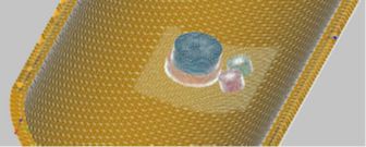

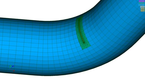

裂缝检测
核电站大修期间需要对机械设备进行检测,以判断是否需要更换。不同于创建含有裂缝部件的网格,使用SALOME的特定工具能够对模型的局部区域的网格进行加密,从而有效地规划计算资源的使用;在几何模块定义可裂缝,添加到已有的网格后自动生成新网格,可方便后续的模拟仿真。
