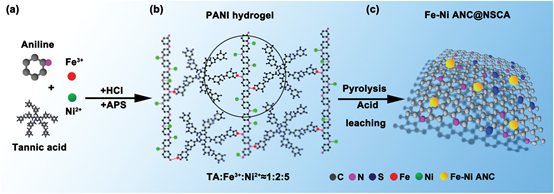

《Small》田鹤/张进涛/夏海兵:碳气凝胶Fe单原子催化剂,可充电锌空气电池中的高效氧电催化剂的图2
示意图1,具有均匀分布的 Fe-Ni 合金纳米团簇(Fe-Ni ANC@NSCA 催化剂)的 N、S 共掺杂碳气凝胶的合成过程示意图。 a) 将苯胺单体、Fe 前体、Ni 前体和 TA 依次添加到水溶液中。b) 在 HCl 存在下添加 APS 并进一步冷冻干燥成 PANI 气凝胶后,通过苯胺单体的聚合形成 PANI 聚合物的 3D 水凝胶。在 3D PANI 水凝胶中,PANI 链通过 TA-Fe 3+ 配合物及其亚氨基相互连接,而 Ni 2+ 离子主要掺杂 PANI 聚合物的亚氨基,并被 TA-Fe 3+ 合物在一定程度上隔开。 c)通过PANI水凝胶的热解和后处理获得镶嵌有几乎均匀分布的高密度Fe-Ni ANCs的Fe-Ni ANC@NSCA催化剂。

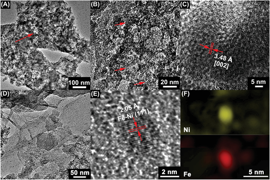

《Small》田鹤/张进涛/夏海兵:碳气凝胶Fe单原子催化剂,可充电锌空气电池中的高效氧电催化剂的图3
图1, A,D) 低倍率和 B) 高倍率 TEM 图像,C) Fe-Ni ANC@NSCA 催化剂的高分辨率 TEM 图像,E) 高分辨率 TEM 图像和 F) 单个 Fe-的 HAADF-STEM-EDS 映射图像。单个 Fe-Ni ANC 中元素 Ni(黄色)和 Fe(红色)的分布。

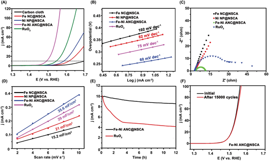

《Small》田鹤/张进涛/夏海兵:碳气凝胶Fe单原子催化剂,可充电锌空气电池中的高效氧电催化剂的图4
图5, A) 碳布、Fe NC@NSCA 催化剂、Ni NP@NSCA 催化剂、Fe-Ni ANC@NSCA 催化剂和商业RuO 2 催化剂在 1M KOH 溶液中的 OER 极化曲线。B) Fe NC@NSCA 催化剂、Ni NP@NSCA 催化剂、Fe-Ni ANC@NSCA 催化剂和商业RuO 2 催化剂的 Tafel 图。C) Fe NC@NSCA 催化剂、Ni NP@NSCA 催化剂、Fe-Ni ANC@NSCA 催化剂和商业RuO 2 催化剂在 260 mV 过电位下的 EIS 光谱。D) Fe NC@NSCA 催化剂、Ni NP@NSCA 催化剂、Fe-Ni ANC@NSCA 催化剂和商业RuO 2 催化剂的 ECSA。E) Fe-Ni ANC@NSCA 催化剂和商用 RuO 2 催化剂 12 小时的计时电流曲线以评估其耐久性。F)Fe-Ni ANC@NSCA催化剂在15000次循环前后的OER极化曲线。

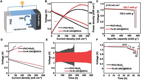

《Small》田鹤/张进涛/夏海兵:碳气凝胶Fe单原子催化剂,可充电锌空气电池中的高效氧电催化剂的图5
图7, A) 与 Fe-Ni ANC@NSCA 催化剂组装的 ZAB 的示意图模型。B) 放电极化和功率密度曲线,C) 在 10 mA cm -2 电流密度下测得的比容量,D) 充放电极化曲线,E) 5 mA cm -2 电流密度下的长期循环性能, F) 不同电流密度下由 Fe-Ni ANC@NSCA 催化剂或 Pt/C + RuO 2 催化剂组装的 ZAB 的恒电流放电图。
