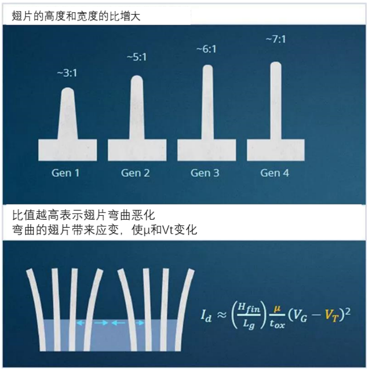

对于通道和浅沟隔离模块,业界一直试图通过增加翅片高度和缩小翅片宽度来提高速度。然而,如果翅片做得更高更窄,在制造过程中,由于翅片之间的器件分离氧化膜的应变导致翅片在制造过程中容易弯曲。这种弯曲的反作用力会带来应变,降低电子迁移率,影响阈值电压并增加晶体管的性能差异。因此需要新的材料工程解决方案来消除这些翅片的弯曲。
AMAT | 持续创新是实现尖端逻辑半导体微缩化的关键的图7
图2:随着FinFET规模的扩大,形成晶体管栅极的翅片变得更高更窄,同时更脆弱,在制造过程中容易弯曲。这导致了性能和功率的下降

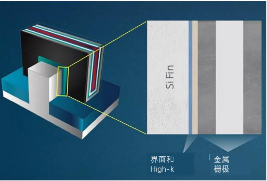

HKMG模块是晶体管的心脏。它的金属堆栈结构极其复杂,由至少七层组成,包括界面层、High-k层和金属栅极层等。
AMAT | 持续创新是实现尖端逻辑半导体微缩化的关键的图8
图3:High-k/金属栅极的横截面图。界面和High-k层的缩放通过减少栅极氧化膜影响晶体管的速度
界面层和High-k层的缩放对于减少栅极氧化层非常重要,这将促使晶体管的驱动电流增加。调整金属栅极可确保晶体管的正常工作,并能决定阈值电压。但问题是,在14nm节点之后,界面层和High-k层的缩放比例与增加晶体管驱动电流的其它物理参数的步伐不一致。因此,需要创新来恢复界面和High-k的缩放步伐。

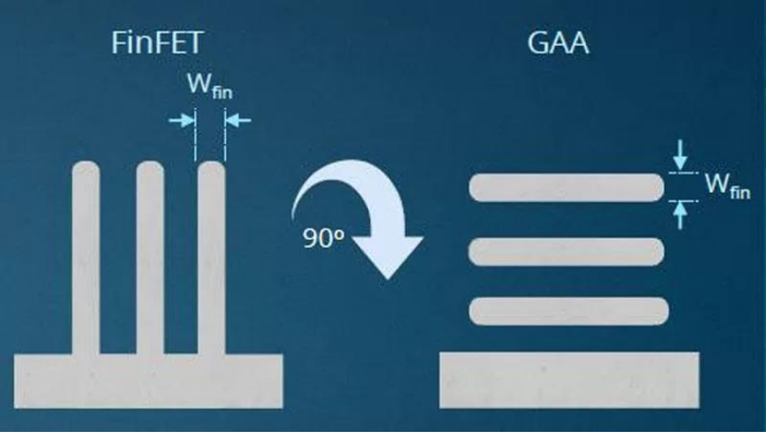

如上所述,FinFET的翅片越来越高,越来越窄,以至于不能继续按照目前方式发展。尤其是翅片宽度,随着工艺微缩化的发展而越来越难以控制,导致阈值电压的变化增加,设备性能下降。因此业界急于转向一种被称为"全方位闸门"(gate-all-around简称GAA)的新架构。GAA看起来像一层侧向翻转的硅片,并相互堆叠在一起。
AMAT | 持续创新是实现尖端逻辑半导体微缩化的关键的图10
图5:在GAA晶体管结构中,FinFET基本上是水平的,对翅片宽度的控制从光刻和蚀刻变为外延和选择性去除
GAA晶体管解决翅片变化的新方法是使用外延和选择性去除,而不是传统的光刻和蚀刻控制。这使得翅片的宽度可以得到极其精确的控制。在性能方面,实现减少晶体管性能的个体差异的同时,还通过缩放栅极长度增加了10-15%的驱动电流,同时降低了功率消耗。AMAT正致力于通过利用自己的产品线并将其与新材料相结合来实现这些技术的实际应用。
