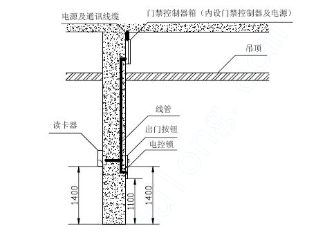

1)读卡器的安装
安装高度的确定:读卡器的安装需要确定一个高度,以达到最适合人的读卡,通常为1.4米左右。
读卡器的安装要确保平整、左右与门框的距离一致。
读卡器的安装要确保与底盒完全一致,与底盒的罗丝要拧紧并固定好。
读卡器的接线前先定义线序色标,接线时并应保持一致。
2)电锁的安装
电锁在安装前需与提供门的厂商或工程商协商,由其开好孔。
电锁的接线不能裸露在外面。
电锁与门框应水平一致,没有凹凸,这样门的开关才不会受到影响。
电锁的接线前先定义线序色标,接线时并应保持一致。
3) 网络型区域控制器的安装
在安装区域控制器时需先确认网络路由的位置,各区域控制器通过网络线连接到首层弱电间交换机。区域控制器是一个整体的箱体结构,在安装时需按如下步骤:
箱体固定在墙壁上时,按有关安装标准给予固定。
严格检查固定是否牢固,对不符合质量标准的应重新返工。
箱体上端与钢管连接处,应采用玻璃胶密封,防止渗水损坏柜内设备。
箱体内接线需要注意正负极,并要保持水平,避免倾斜,接头处采用线套套好,避免其它线或箱体的金属触到接头处。
网络型区域控制器带TCP/IP连接的控制器内置TCP通讯端口,通过跳线直接接入网络,即完成网络型区域控制器的通信连接,在连接前要先确认网络通信良好。
网络型区域控制器与读卡器采用ZR-RVV-4*0.5的线缆进行端接。
网络型区域控制器与读卡接口模块接线前先定义线序色标,接线时并应保持一致。

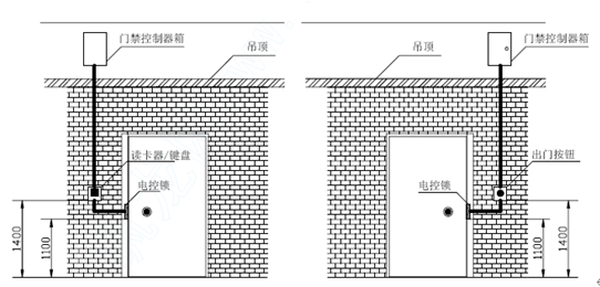

电控锁的安装高度宜为1.1m,如图终端设备的安装、图终端设备的安装(门外)及图终端设备的安装(门内)所示。
弱电工程门禁系统及考勤系统施工工艺的图1
终端设备的安装图
弱电工程门禁系统及考勤系统施工工艺的图2
读卡器的安装应紧贴墙面,四周无缝隙,安装牢固,配件齐全。
读卡器一般通过专用机螺丝直接固定在暗装装底盒上,注意固定牢固可靠,使面板端正。
按设计及产品说明书的接线要求,将盒内甩出的导线与读卡器的接线端子相连接。
安装电磁锁、电控锁之前应核对锁具的规格、型号是否与其安装的位置、高度、门的种类和开关方向相适应。
电磁锁安装:首先将电磁锁的固定平板和衬板分别安装在门框和门扇上,然后将电磁锁推入固定平板的插槽内,即可固定螺丝,按图连接导线。
在金属门框安装电控锁,导线可穿软塑料管沿门框敷设,在门框顶部进入接线盒。木门框可在电控锁外门框的外侧安装接线盒及钢管。
