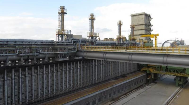

5.5m捣固焦炉炉型
2021年8月4日 13:29由国家工业和信息化部颁发,于2009年1月1日开始实施的《焦化行业准入条件(2008版)》规定,新建捣固焦炉炭化室高度必须≥5.5m,捣固煤饼体积≥35m3,企业生产焦炭能力100万t∕a及以上。按照上述炼焦行业技术政策,国内多家从事焦化工程设计公司先后开发设计出多种版本5.5m捣固焦炉系列炉型,其炉体结构特征为双联火道、废气循环、焦炉煤气下喷、贫煤气和空气侧入复热式捣固焦炉,以及双联火道、废气循环、焦炉煤气下喷单热式捣固焦炉。现将我国已投入生产和正在建设的5.5m捣固焦炉炉型主要尺寸及工艺参数列表如下。
