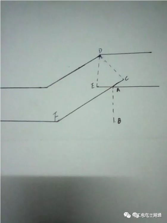

如下图AB为爬坡的高度,DC为桥架自身高度。如何算出AF{边到边}和AC{切割面边到中}的距离?
{我就简单画了这一幅不太规范的图,如果大家看不明白,可以自己画出来,公式如下}
计算公式是角度为30度时 AF=2AB AC=0.267DC
45度时 AF=1.414AB AC=0.414DC
60度时 AF=1.154AB AC=0.577DC
90度时 AF=1AB AC=1DC
电缆桥架折弯计算方式及制作方法的图1
大家在计算的时候可以选择四舍五入的方法,只要记好公式,即使你没学过函数,在工作中你照样是技术能手
在桥架折弯计算尺寸的时候,上下弯不要忘记加上桥架的高度,左右弯加上桥架的宽度,实际操作以现场为准,学会灵活应用

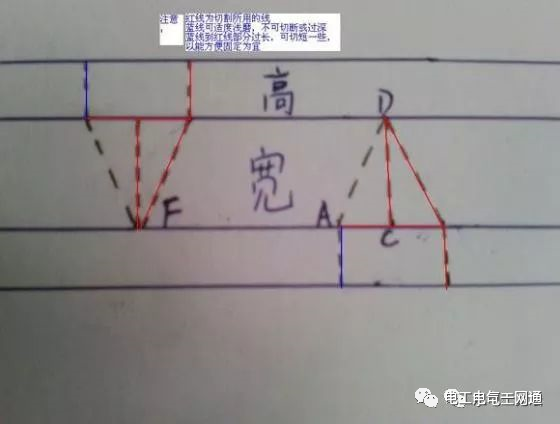

还有大家有时候会关心折弯后的长度是多少,假设桥架为2米,说一下公式,同如上图
30度 2000-0.267AB-2AC
45度 2000-0.414AB-2AC
60度 2000-0.577AB-2AC
90度 2000-1AB-2AC
举例说明:假设桥架2米宽200mm高100mm,需要折100mm,以常用的45度为例
上下折弯尺寸是 2000-0.414*100-2{0.414*100}=1875.8mm
左右折弯尺寸是 2000-0.414*100-2{0.414*200}=1793mm
