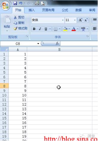

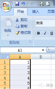

1、打开EXCEL,按图所示,在A列内自动填充序号,这里举例为100个测量点。
利用EXCEL随机生成测量点坐标导入南方CASS中计算土方量的图1

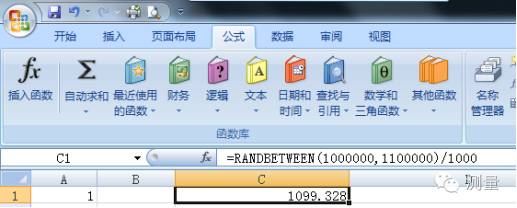

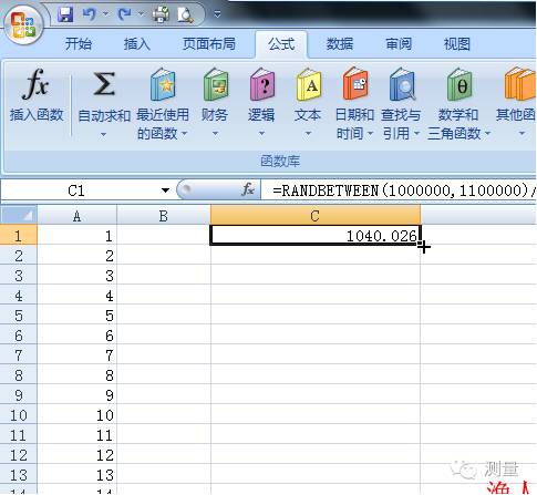

 3、在C1栏里面输入“=RANDBETWEEN(1000000,1100000)/1000”,这句公式的意思是随机生成1000到1100之间的数值,保留三位小数。C1栏是代表X坐标,一般坐标都是有3位小数的。
利用EXCEL随机生成测量点坐标导入南方CASS中计算土方量的图3
4、拖住手柄,将C1栏的公式复制到C2到C100栏。
利用EXCEL随机生成测量点坐标导入南方CASS中计算土方量的图4

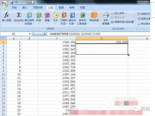

5、在D1栏输入Y坐标的随机公式,并复制到D100栏
利用EXCEL随机生成测量点坐标导入南方CASS中计算土方量的图5

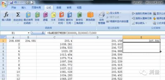

6、在E1栏输入Z坐标的随机公式,并复制到E100栏,这里注明下,一定要做Z坐标,否则南方识别。
利用EXCEL随机生成测量点坐标导入南方CASS中计算土方量的图6

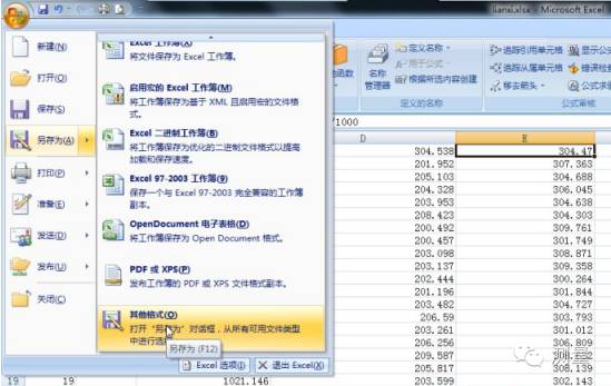

7、随机XYZ坐标就设置好了,点击另存为--其他格式
利用EXCEL随机生成测量点坐标导入南方CASS中计算土方量的图7

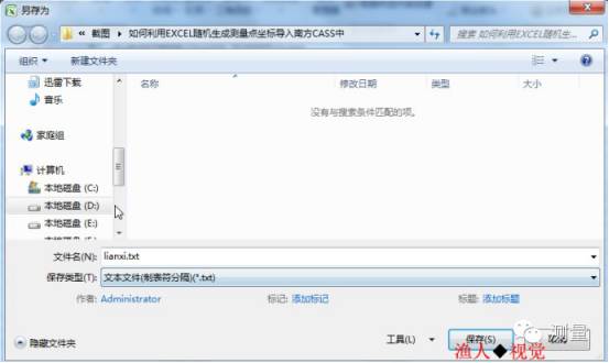

8、在保存类型中选择“文本文件(制表符分隔)(*.txt)”,自己取一个名称,最好是英文字符的名称。我这里取名lianxi,即练习的意思。点击保存,
利用EXCEL随机生成测量点坐标导入南方CASS中计算土方量的图8

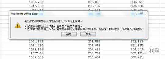

9、弹出一个警告框,点确定。
利用EXCEL随机生成测量点坐标导入南方CASS中计算土方量的图9

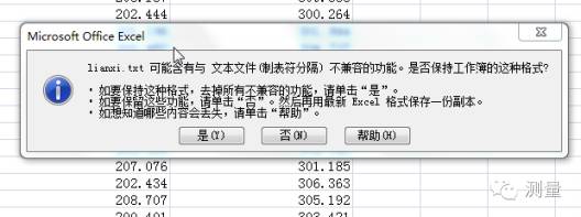

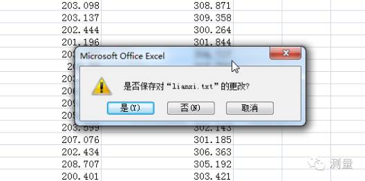

11、关闭EXCEL表格,出来一个对话框,点“否”
利用EXCEL随机生成测量点坐标导入南方CASS中计算土方量的图11

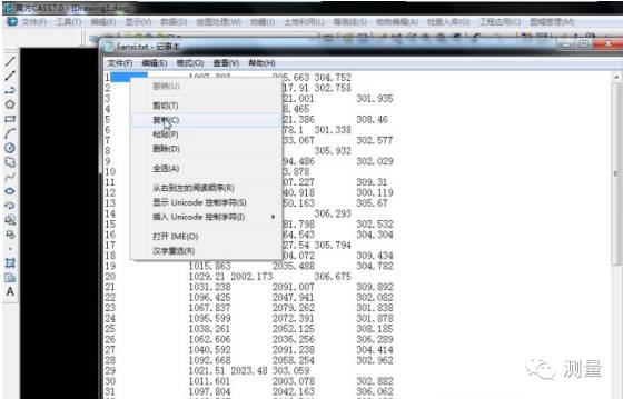

12、找到刚才保存的lianxi.txt打开,会发现很多空格,也不整齐。仔细观察1后面有两个长条的空格,我们复制一个
利用EXCEL随机生成测量点坐标导入南方CASS中计算土方量的图12

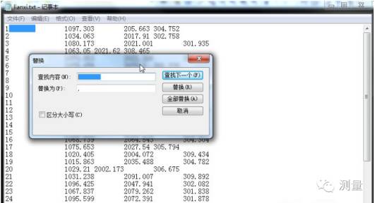

13、在编辑--替换里面的查找内容下,粘贴刚刚复制的空格,在替换为里面输入英文的逗号(,)
利用EXCEL随机生成测量点坐标导入南方CASS中计算土方量的图13

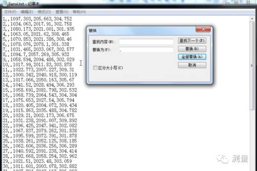

14、点击全部替换。
利用EXCEL随机生成测量点坐标导入南方CASS中计算土方量的图14

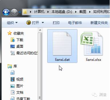

15、关闭替换窗口,点击保存。关闭lianxi.txt记事本窗口。将lianxi.txt改名为lianxi.dat
利用EXCEL随机生成测量点坐标导入南方CASS中计算土方量的图15

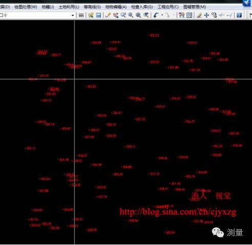

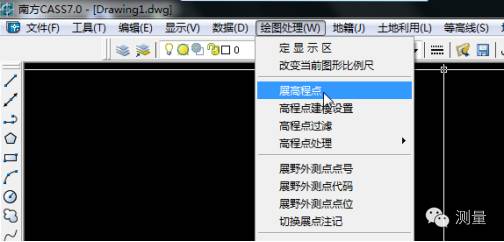

16、在南方CASS里面展高程点。打开lianxi.dat
利用EXCEL随机生成测量点坐标导入南方CASS中计算土方量的图16
17、高程点导入成功。
利用EXCEL随机生成测量点坐标导入南方CASS中计算土方量的图17

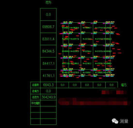

18、试试方格网计算挖方量?没问题。
利用EXCEL随机生成测量点坐标导入南方CASS中计算土方量的图18
