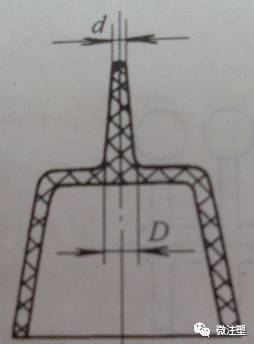

非限制性浇口又叫直浇口(如图1所示)。其特点是塑料熔体直接流入型腔,压力损失小进料速度快成型较容易,对各种塑料都适用。具有传递压力好,保压补缩作用强,模具结构简单紧凑,制造方便等优点。但去除浇口困难,浇口痕迹明显;浇口附近热量集中冷凝迟缓容易产生较大的内应力,也易于产生缩坑或表面凹缩。适用于大型塑件、厚壁塑件等。

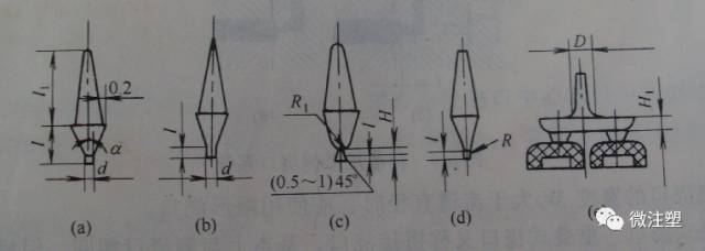

2.2.1点浇口
点浇口是一种截面尺寸特小的圆形浇口(如图2所示)。
点浇口的特点有:
1、浇口位置限制小;
2、去除浇口后残留痕迹小,不影响塑件外观;
3、开模时浇口可自动拉断,有利于自动化操作;
4、浇口附件补料造成的应力小。

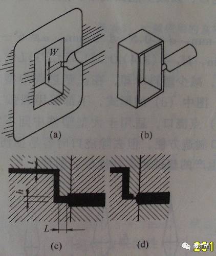

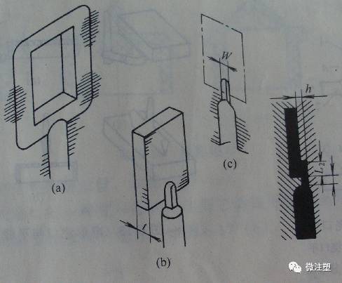

2.2.3侧浇口
侧浇口又叫边缘浇口,一般开设在分型面上,从型腔(塑件)外侧面进料(如图5所示)。侧浇口是典型的矩形截面浇口,能方便的调整充模时的剪切速率和浇口封闭时间,因而也称之为标准浇口。侧浇口的特点是浇口截面形状简单,加工方便,能对浇口尺寸进行精密加工;浇口位置选择灵活,以便改善充模状况;不必从注塑机上卸模就能进行修正;去除浇口方便,痕迹小。侧浇口特别适用于两板式多腔模具。但是塑件容易形成熔接痕、锁孔、凹陷等缺陷,注塑压力损失大、对于壳体形塑件排气不良。
注塑模具浇口型式及选择的图5
图5 侧浇口基本型式

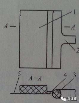

2.2.4重叠式浇口
重叠式浇口又叫搭接浇口,基本上与侧浇口相同,但浇口不是在型腔侧面边,而是在型腔的一个侧面(如图6所示)。是典型的冲击型浇口,可有效的防止塑料熔体的喷射流动。如成形条件不当,会在浇口处产生表面凹坑。切除浇口比较困难,会在塑件表面留下明显的浇口痕迹。

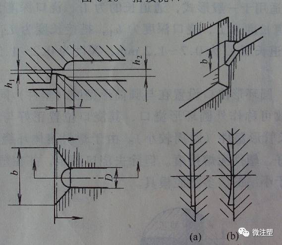

2.2.5扇形浇口
扇形浇口是逐渐展开的浇口,是侧浇口的变异型式,常用来成型宽度较大的板状塑件(如图7所示)。浇口沿进料方向逐渐变宽,厚度逐渐减至最薄。塑料熔体在宽度方向上得到均匀分配,可降低塑件内应力,减小翘曲变形;型腔排气量好,避免包围空气。但是浇口切除困难,痕迹明显。
2.2.6平缝式浇口
又称薄片式浇口,也是侧浇口的一种变异形式,常用来成型大面积的扁平塑件(如图8所示)。浇口的的分配流道与与型腔侧边平行,称作平行流道,其长度可以大于或等于塑件宽度。塑料熔体先在平行流道内得到均匀分配,再以较低的线速度呈平行流动,均匀的进入到型腔,因而塑件内应力小,减少了应定向产生的翘曲变形,且型腔排气良好。但浇口切除工作量大,痕迹明显。

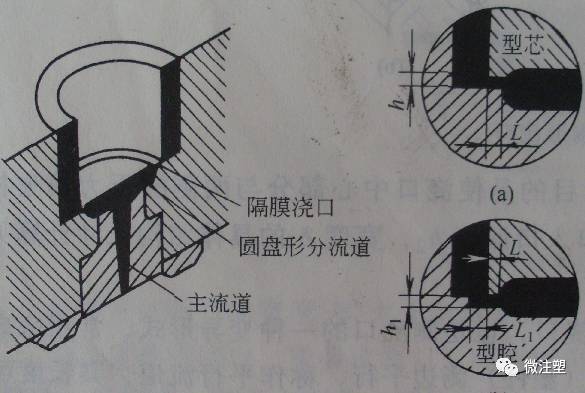

2.2.7盘形浇口
盘形浇口用于内孔较大的圆筒形塑料件,或具有较大正方形内孔的塑件(如图9所示)。浇口在整个内孔的周边上。塑料熔体由内孔周边上以大致相同的速度进入型腔,塑件不会产生熔接痕,型芯受力均匀,空气顺序排除。对于我们的产品来说,盘形浇口应用很少。

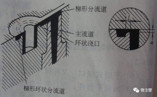

2.2.8圆环形浇口
圆环形浇口设置在与圆筒型腔同心的外侧,即在型腔四周设置浇口,故可称之为外圆环形浇口,其浇口位置正好与内侧盘形浇口相对应(如图10所示)。适用于薄壁长管行塑件。由于塑件熔体环绕型芯均匀地进入型腔,充模均匀,排气效果良好,塑件无熔接痕。但去除浇口困难,并在塑件外侧留下明显的浇口痕迹。圆环形浇口多用于小型的、多型腔模具。

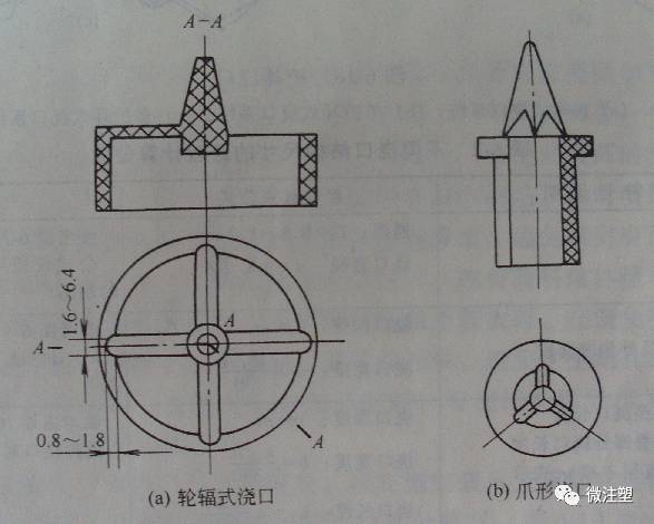

2.2.9轮辐式浇口和爪形浇口
轮辐式浇口适用范围类似于盘形浇口,带有矩形内孔的塑件也适用,它是将整个周边进料改成了几小段圆弧或直线进料,因此可把它看成内侧浇口,这种浇口切除方便,流道凝料少,型芯上部得到定位二增加了型芯的稳定性,但塑件上熔接痕影响塑件的强度和外观质量(如图11所示)。
爪形浇口是轮辐式浇口的一种变异形式,在型芯的锥形断面上开设流道。主要用于内孔较小的长管形塑件或同轴度要求高的塑件。
注塑模具浇口型式及选择的图11
图11   轮辐式浇口和爪形浇口基本形式

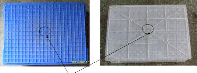

1、直浇口
在我们常用的塑料周转箱等,由于其结构尺寸大,对于外观浇口等没有特殊要求,所以均采用了浇口结构简单,加工容易的直浇口,但料把去除困难。如图12所示:
注塑模具浇口型式及选择的图12图12直浇口应用举例(周转箱)

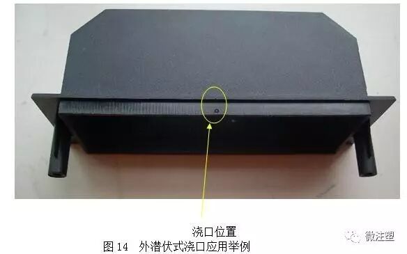

3、潜伏式浇口

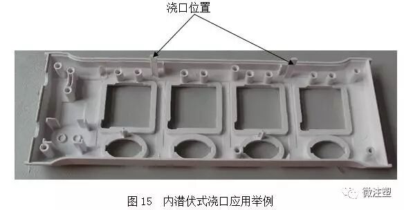

潜伏式浇口是我们的注塑模具使用最多的浇口型式,我们大部分功能件、开关固定框等都采用了如图14所示的浇口在外侧的潜伏式浇口型式,而大部分的产品壳体都采用了如图15所示的潜伏式在内侧的浇口型式。这种浇口可以自动落料,满足自动化需求,而且在产品表面不留浇口痕迹。
注塑模具浇口型式及选择的图14

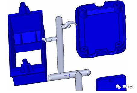

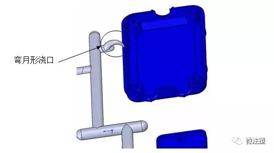

在我们的产品中常采用的浇口既是以上几种,但根据产品要求不同,还有部分特殊类型的浇口应用,如TZ-CON01上下壳模具中的弯月形浇口(如图16所示)等。总体来说模具在确定浇口类型时要充分考虑到各方面的要求,在一套模具汇总既可以采用一种浇口,也可以是不同浇口的组合(如TZ-CON01上下壳模具既有弯月形浇口,又有外潜伏式浇口,如图17所示),最终以生产出合格产品为最终目的。
注塑模具浇口型式及选择的图16
注塑模具浇口型式及选择的图17
图17  弯月形浇口与潜伏式浇口的配合使用
