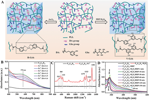

图1 糖多肽水凝胶的制备和表征。 A) 协调和共价糖多肽水凝胶(即 R-Gels 和 V-Gels)的示意图。B) P40G40D20 在不同量的 FeCl 3 中的紫外-可见光谱。C)含/不含 FeCl 3 的 P40G40D20 的拉曼光谱。D) P40G40D20 在 HRP/H2O2 溶液中随时间演变的紫外-可见光谱。

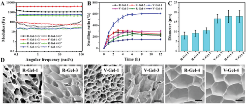

图2 水凝胶的物理化学性质和微观结构。 A) PBS 中水凝胶在 37°C 下的流变学和 B) 溶胀特性、C) 孔径和 D) 冻干冷冻凝胶的形态 (比例尺 = 10 µ m)。

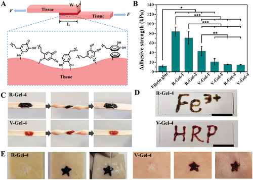

图3 糖多肽水凝胶的湿组织粘附和可注射性。 A) 湿组织粘附测试示意图以及水凝胶和组织之间的界面相互作用。B)水凝胶对猪皮的粘合强度。C) 在扭曲条件下粘附在猪皮肤上的水凝胶的照片。D)通过注射水凝胶写的字母。E) 即使在水闪条件下,水凝胶也能完全填充不规则的星形伤口。

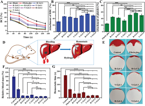

图5 这些糖多肽水凝胶的凝血和止血性能。 A)凝血指数 (BCI) 对时间的依赖性,以及 B) 红细胞和 C) 血小板在水凝胶上的附着。D)大鼠肝出血模型的图示,E) 出血情况,F) 相对失血量,和 G) 不同水凝胶处理的大鼠肝出血模型的止血时间。

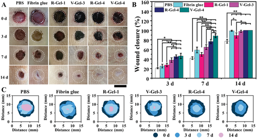

图6 评估伤口愈合的全层大鼠皮肤缺损模型。 A)有代表性的伤口照片,B) 伤口闭合水平,以及 C) 每组时间演变的伤口区域图

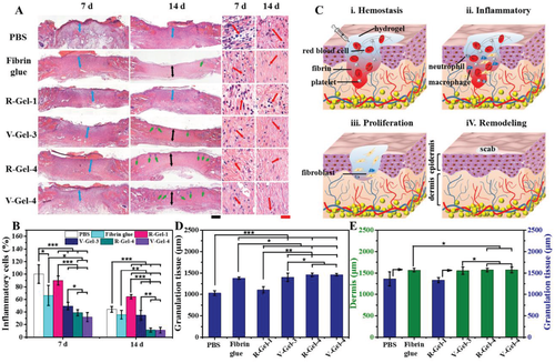

图7 A) 低倍率和高倍率下 H&E 染色的组织学图像(蓝色箭头:肉芽组织,黑色箭头:真皮,绿色箭头:毛囊,红色箭头:炎症细胞,黑色比例尺 = 500 µ m,红色比例尺 = 50 µ m) B) 第 7 天和第 14 天每组中的炎症细胞。C) 显示伤口愈合过程的主要四个阶段的图表。D) 第 7 天肉芽组织的厚度和 E) 第 14 天真皮的厚度
