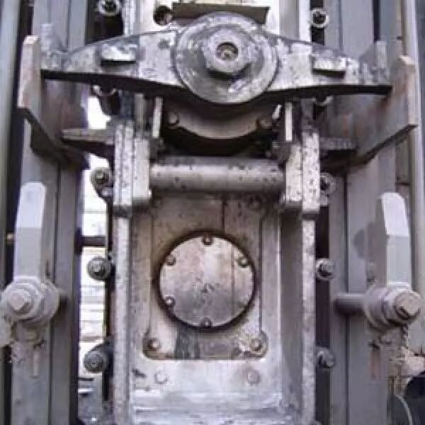

炉门框现状
7.63m焦炉炉门框在热态下的更换方案的图1
  机侧炉门框上部横梁部分断裂,其中个别炉号上部横梁断裂两处,中间悬空甚至脱落。个别炉号在炉门框左右侧的中间位置发生断裂,严重时出现错台、炉门框扭曲变形,造成生产过程中炉门摘挂困难因炉门框变形导致炭化室宽度缩小,炉门砖卡在炉门框内造成炉门难摘,组织人员利用千斤顶放至炉门两侧拖轮内将炉门缓慢压出,其中部分炉门砖在摘取炉门过程中断裂,卡在炉门框内,待组织人员敲碎后再推焦。炭化室炉门框变形严重,利用机侧炉门砖重新组装一焦侧炉门(机侧炉门砖宽度较焦侧炉门砖宽度小50mm),并在空炉情况下,在炭化室内试验推焦,确认推焦杆与炭化室炉墙无碰撞、摩擦后,将炭化室关闭后装煤。严重影响了生产的稳定运行。

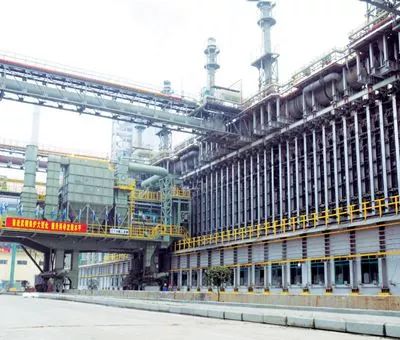

02原因分析
2.1 炉顶空间稳定高,造成过顶砖断裂,火焰直接与炉门框接触,造成受热不均匀,出现顶部断裂。
2.2 炉门密封不严,尤其小炉门及炉门上部,小炉门固定螺丝少,密封刀边烧变形,烧坏炉门,火焰直接接触炉门框,造成受热不均匀,出现顶部断裂。
2.3 集气管压力不稳定,造成炉门刀边损坏严重,面积大,无法正常维护。
2.4 保护板灌浆出应力过于集中,造成保护板变形,炉门框弯曲,甚至断裂。
2.5 该公司焦炉四大车清门清框系统为德国原设计钢丝刷和刮板形式。目前运行效果不好。不能正常进行清门清框,造成炉门密封不严,损坏炉柱。
2.6 暴雨的影响,造成保护板变形,也是造成炉门框断裂的原因。
