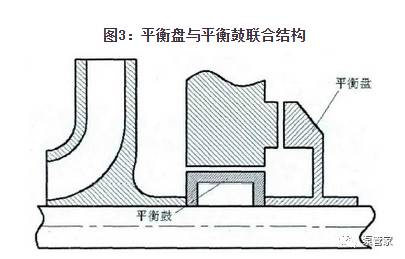

单独采用平衡盘进行水泵轴向力平衡时,由于其轴向间隙极小,当泵体内液体流量发生变化,或水泵工作状态发生瞬时变化时,极易造成平衡盘与平衡环贴合或卡紧,二者产生研磨、损坏,从而大大降低平衡盘寿命,影响水泵正常运作。 因而,为提高水泵轴向力平衡机构性能,可采用平衡鼓结构进行轴向力平衡,但单独采用平衡鼓结构进行轴向力平衡时,泵体会产生较大泄露,极大地降低了水泵的输送效率。 因此,为了提高平衡装置总体性能,结合二者优点,可采用平衡盘与平衡鼓联合结构平衡水泵转子轴向力。 结构如图3所示。
关于泵的轴向力,你了解多少?的图3
采用这一结构的优点在于:
(1)单独采用平衡鼓平衡轴向力时,需在外部加装止推轴承,采用该联合结构时,由于平衡盘的存在,可省略安装止推轴承。
(2)平衡鼓平衡轴向力的同时也可平衡掉一部分平衡盘产生的平衡力,减小平衡盘前后压力差,使平衡盘与支撑环更易分离,不易造成磨损,使整个平衡装置性能可靠。
(3)要求泵进行空转时,需在泵上安装止推轴承,联合机构的存在可以大大降低止推轴承的负荷。
