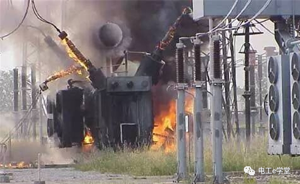

油浸式变压器爆炸的事故是屡屡进行发生的,由于油浸式变压器爆炸过程是一个比较缓慢的发展的过程,一旦发生爆炸就会有人员伤亡的现象的发生,也会造成巨大的经济损失,可以说是非常可怕的。由于油浸式变压器在爆炸的过程中的可操作性比较大,因此的话是比较重要的一种场所。为了不让油浸式变压器爆炸事故的发生,要从“防止”进行入手。

1、防止油浸式变压器过载运行:如果长期过载运行,会引起线圈发热,使绝缘逐渐老化,匣间短路、相间短路或对地短路及油的分解;
2、防止油浸式变压器铁芯绝缘老化损坏:铁芯绝缘老化或夹紧螺栓套管损坏,会使铁芯产生很大的涡流,铁芯长期发热造成绝缘老化。

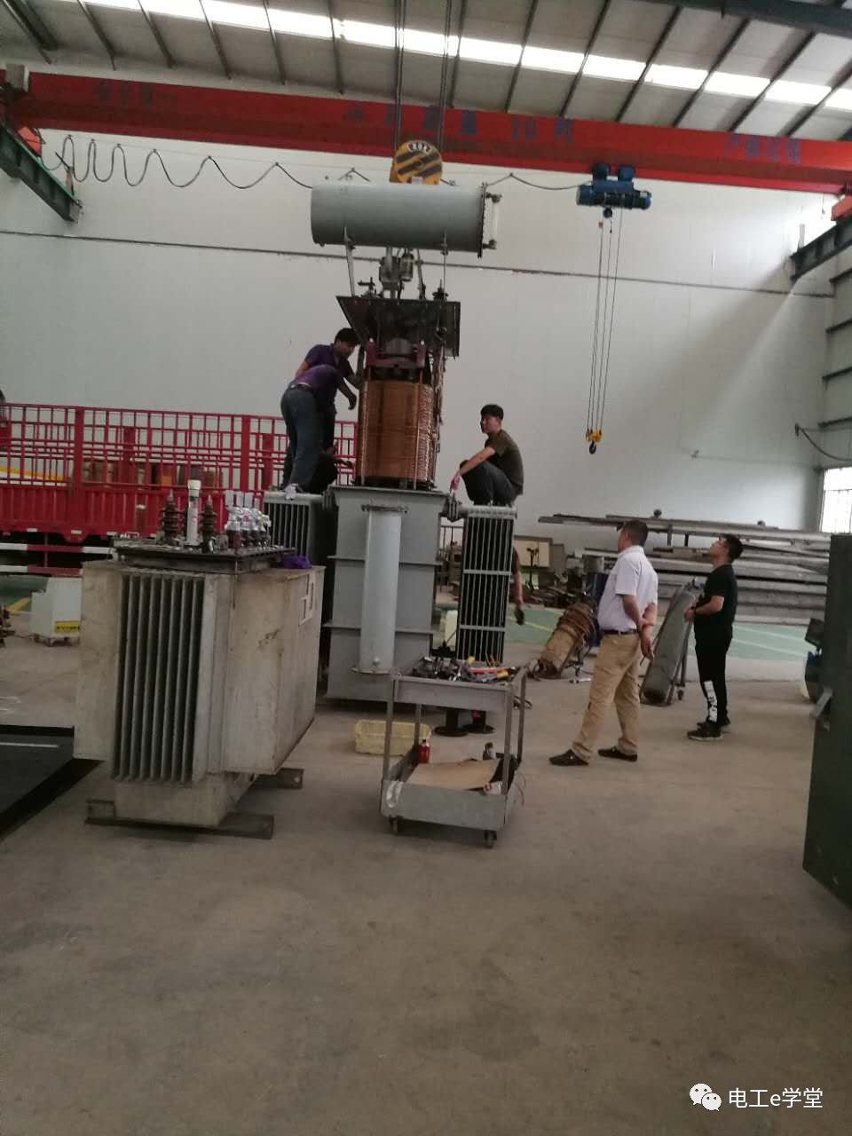

3、防止检修不慎破坏绝缘:油浸式变压器检修吊芯时,应注意保护线圈或绝缘套管,如果发现有擦破损伤,及时处理。
