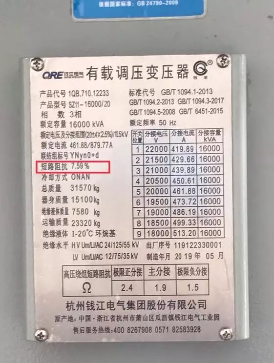

变压器,相信很多朋友都不陌生。变压器铭牌上有个参数,叫做“阻抗电压”,通常是一个5-10之间的百分数,估计大家也都见过吧。下面这台变压器中也称作是“短路阻抗”,现在标准叫法也是短路阻抗,不过小编我还是喜欢叫阻抗电压。

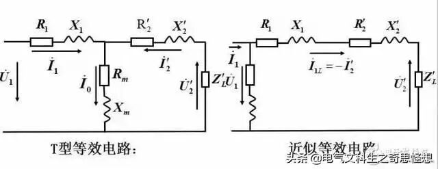

小编我觉得这样的解释太官方了,我觉得结合变压器的等效电路来理解这个参数,会更加容易些。
【科普】变压器的阻抗电压,你了解多少?的图2
【科普】变压器的阻抗电压,你了解多少?的图3

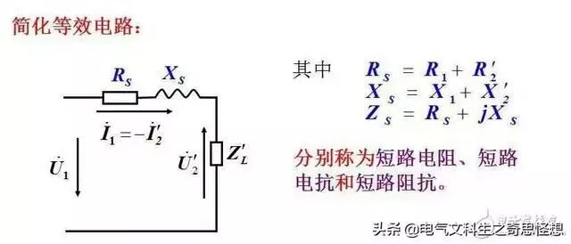

这是变压器的简化等效电路,Rs为变压器内部的电阻,Xs为变压器内部的电抗,图中用Zs来表示整台变压器的阻抗。Z'L是负载侧的阻抗变换到一次侧的等效阻抗。
按照阻抗电压的含义,将二次绕组短路,即Z'L等于0,然后慢慢地对一次绕组加压,直到二次侧的电流等于变压器二次侧的额定电流时的电压值,就是我们所需要的短路电压值。然后根据前面的算式很容易可以知道阻抗电压值了。
这样对照着图应该更好理解吧!

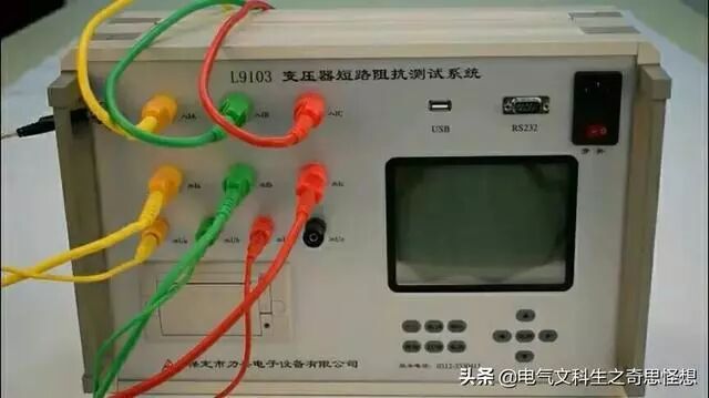

1.按照测阻抗电压的接线方法,接好仪器的接线。
【科普】变压器的阻抗电压,你了解多少?的图4

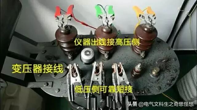

2.变压器高压接仪器,二次侧可靠短接。
【科普】变压器的阻抗电压,你了解多少?的图5

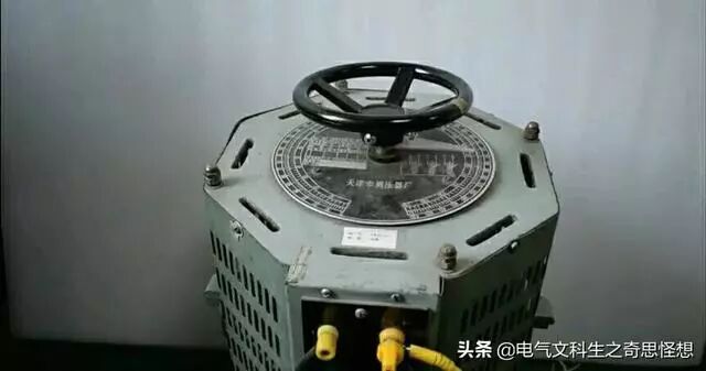

3.通过自耦变压器慢慢地给变压器一次侧加压。

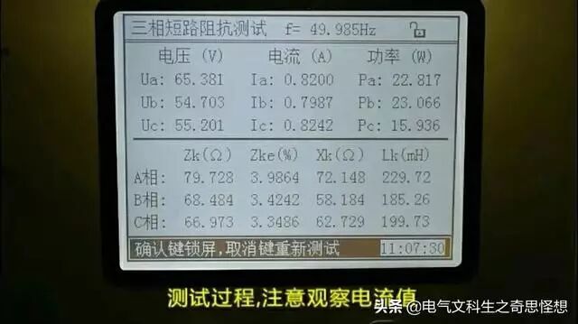

【科普】变压器的阻抗电压,你了解多少?的图6
4.加到电流等于额定电流时的电压值就是我们需要的短路电压值了。 注意:此仪器中显示的是一次侧的电流值。
【科普】变压器的阻抗电压,你了解多少?的图7

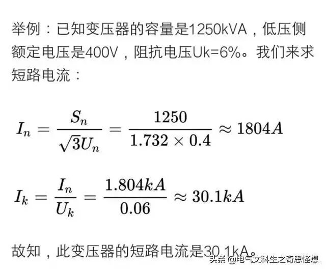

1.我们可以根据阻抗电压来计算变压器能够承受的最大短路电流,这是考核变压器的一个重要指标。计算方法如下:

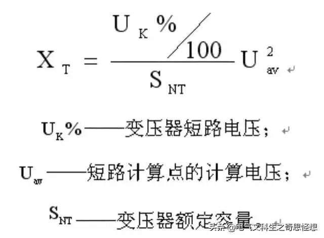

2.我们可以根据阻抗电压来计算变压器的电抗,计算公式如下:
