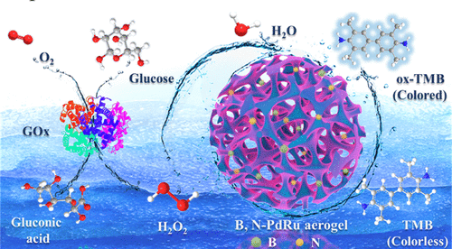

图 1. B、N-PdRu 水凝胶自组装制备过程示意图。

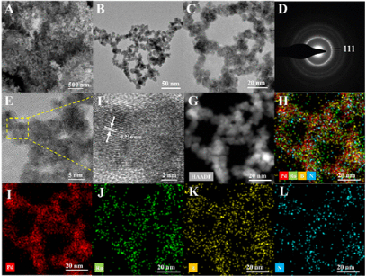

图 2. B,N-PdRu 气凝胶 (A) 的 SEM 图像。不同放大倍数的 TEM 图像(B、C)。(D)  SAED 模式。(E) HRTEM 图像。(F),(G) 的 HAADF-STEM图像。(H–L) 的元素映射模式。

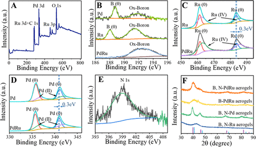

图 3. B、N-PdRu 气凝胶 (A) 的 XPS 全扫描。与 B、N-Ru 气凝胶和 B、N-Pd 气凝胶相比,B、N-PdRu 气凝胶的 B 1s(B)、Ru 3p (C) 和 Pd 3d (D) 的高分辨率光谱分析。(F) B、N-PdRu 气凝胶的 N1s 的 XPS 光谱。(E) B、N-PdRu 气凝胶、B-PdRu 气凝胶、B、N-Pd 气凝胶和 B、N-Ru 气凝胶的 XRD 模式。

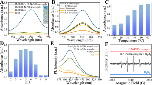

图 4. 不同反应体系的紫外可见吸收光谱 :B,N-PdRu气凝胶 + H2O2 + TMB;B,N-PdRu 气凝胶+ TMB、H2O2+ TMB 和 TMB (A)。N-PdRu气凝胶 + H2O2+ TMB;B-PdRu气凝胶 + H2O2+ TMB;PdRu气凝胶 + H2O2+ TMB;B,N-PdRu气凝胶+ H2O2和 B,N-Ru 气凝胶 + H2O2+ TMB的紫外可见吸收光谱(B)。B,N-PdRu气凝胶在 10–60 °C (C) 的温度梯度、pH = 2–9 (D) 下的 UV-vis 吸收光谱。不同反应体系的荧光光谱:TA,H2O2+ TA,B,N-PdRu气凝胶+ TA,B,N-PdRu气凝胶+ H2O2+ TA (E)。H2O2, B, N-PdRu 气凝胶 + H2O2和 B, N-PdRu 气凝胶的EPR 测定(F)。

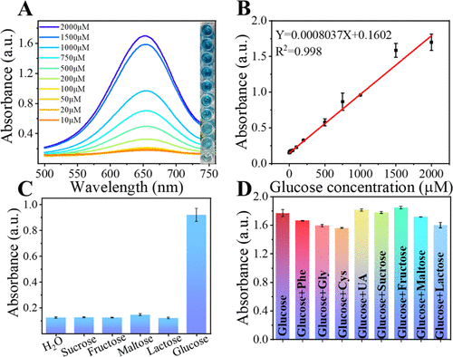

图 6. B,N-PdRu气凝胶气凝胶对各种葡萄糖浓度 (A) 的 UV-vis 吸收光谱和对葡萄糖 (B) 的校准曲线的相应检测。选择性检测类似物:葡萄糖与果糖、蔗糖、乳糖、麦芽糖的终浓度比为1:5(C)。本方法的干扰测量(D)。
