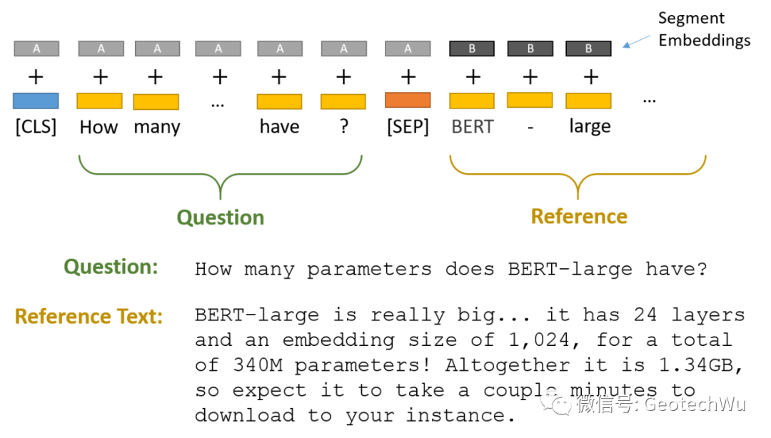

不过, 这些模型都使用了512个标记(token)序列, 当处理长文本超出这个限制时,就会发生错误,因而我们必须使用Longformer代替标准的Bert模型。
Longformer---回答问题长文本的Transformer的图1
2 Longformer模型
Longformer在长文档任务中的表现优于其他大多数模型,可以明显减少内存和时间的复杂度。长文本的预训练模型使用
valhalla/longformer-base-4096-finetuned-squadv1,这个模型基于SQuAD v1进行了微调可以处理最多4096个标记的序列。经过多次测试发现,对应的文本尺寸应该不能大于19k.
