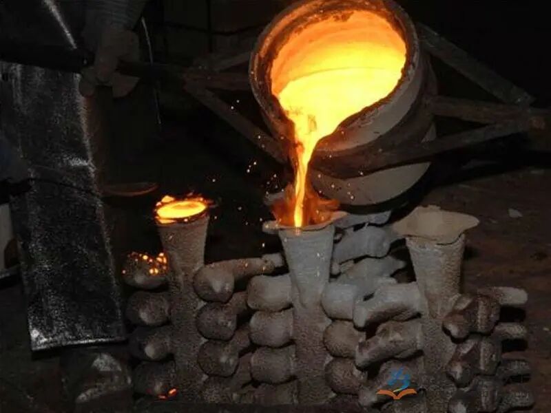

铸造结构设计
1. 分型面力求简单
2. 铸件表面避免内凹
3. 表面凸台尽量集中
4. 大型铸件外表面不应有小的凸出部分
5. 改进妨碍起模的结构
6. 避免较大又较薄的水平面
7. 避免采用产生较大内应力的形状
8. 防止合型偏差对外观造成不利影响
9. 采用易于脱芯的结构
10. 分型面要尽量少
11. 铸件壁厚力求均匀
12. 用加强肋使壁厚均匀
13. 考虑凝固顺序设计铸件壁厚
14. 内壁厚应小于外壁厚
15. 铸件壁厚应逐渐过渡
16. 两壁相交时夹角不宜太小
17. 铸件内腔应使造芯方便
18. 不用或少用型芯撑
19. 尽量不用型芯
20. 铸件的孔边应有凸台
21. 铸件结构应有利于清除芯砂
22. 型芯设计应有助于提高铸件质量
23. 铸件的孔尽可能穿通
24. 合理布置加强肋
25. 保证铸件自由收缩,避免产生缺陷
26. 注意肋的受力
27. 肋的设置要考虑结构稳定性
28. 去掉不必要的圆角
29. 化大为小,化繁为简
30. 注意铸件合理传力和支持
