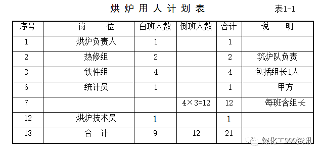

(三)用人计划表
(见表1-1)
焦炉烘炉方案(仅供参考)的图2

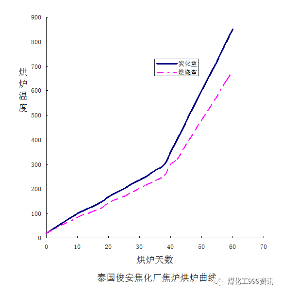

2、依据表2-1数据表得烘炉曲线如下图:
焦炉烘炉方案(仅供参考)的图3

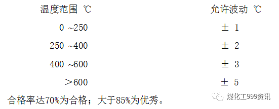

1、管理火道计划升温允许波动范围
焦炉烘炉方案(仅供参考)的图4

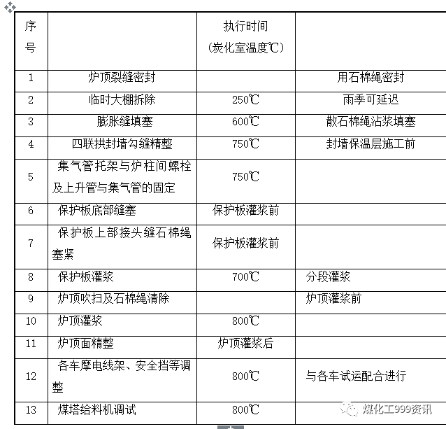

五、热态工程施工项目
热态工程施工项目执行时间表
焦炉烘炉方案(仅供参考)的图5

成测温、测压任务。
发生事故,负责指挥及时处理。
若吸力、液化气压力不符合规定值时,要协助调节。
测温后将不符合要求的炉号通知烧火组长和烧火工。
掌握大气温度变化对烘炉温度的影响,提出预防措施。
组织本组人员维护保养好所用仪表、设备,搞好环境卫生。
按时参加交接班会,作到交接清楚。
负责温度、压力的计算和记录工作。

3、操作要点:
燃烧室室封墙应严密,不许有裂纹,炭化室顶部测温孔铁件四周缝隙,可用蘸有水玻璃粘土火泥浆的石棉绳塞严;
上升管底座与四周接缝用泥浆抹严,不得漏气,每周应普查一次;
炉顶表面裂缝应先用石棉绳填塞;
集气总管、各处裂缝和间隙,用掺有火泥的粘土火泥抹严,
不得漏气,每周检查一次;
