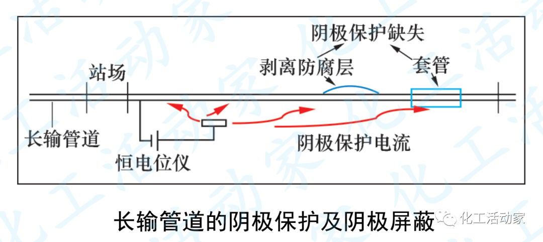

一般来说,长输管道的阴极保护多采用外加电流的方式,站内设置恒电位仪,在站外设置辅助阳极,而通电点设置在站外绝缘法兰外侧,由于管道防腐层的高电阻率,因此较小的电流(几安培到几十安培)即可保护很长的管道,站间距可达数十甚至上百公里(同样也受土壤电阻率的影响);其阴极保护电流流入管道向通电点汇流入恒电位仪负极,整个回路相对简单;同时由于长输管道多敷设在野外,因此对外加电流阴极保护的安全要求也比较低。
在长输管道阴极保护中,阴极保护屏蔽问题是难以发现和难以解决的问题。从图1可以看出,在现场管道的检测中发现部分区域存在管道防腐层剥离的情况,防腐层剥离是由于腐蚀性介质扩散、阴极保护电位过负、阴极保护电位震荡等原因引起。相关研究表明,当缝隙内的电阻率达到100MΩ·cm时,阴极保护电流完全不能在管道基体表面形成有效的阴极保护,并且对于防腐层剥离管段的排查相对来说比较困难,这也为阴极保护提出了新的挑战。阴极屏蔽问题也出现在保温管道、穿跨越的套管管道中。

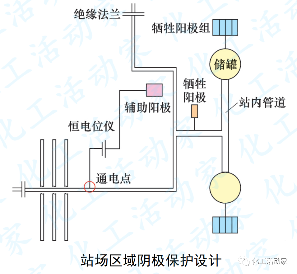

站场区域阴极保护
一般来说,由于站场内储罐多、管道纵横交错,并且区域相对封闭,因此在站场内多采用牺牲阳极+强制电流共同的阴极保护方式。实际应用中,若单独采用强制电流阴极保护,由于站内接地装置较多,保护电流损失较大,并且容易对其他金属构件产生干扰;而单独采用牺牲阳极的阴极保护,若想要达到理想的保护效果,所需要的阳极数量很多,在站场有限的空间内不现实。因此,在站场内,以强制电流阴极保护为主,在管道重叠、交叉等阴极保护达不到要求的位置加以辅助牺牲阳极来达到所要求的效果。
