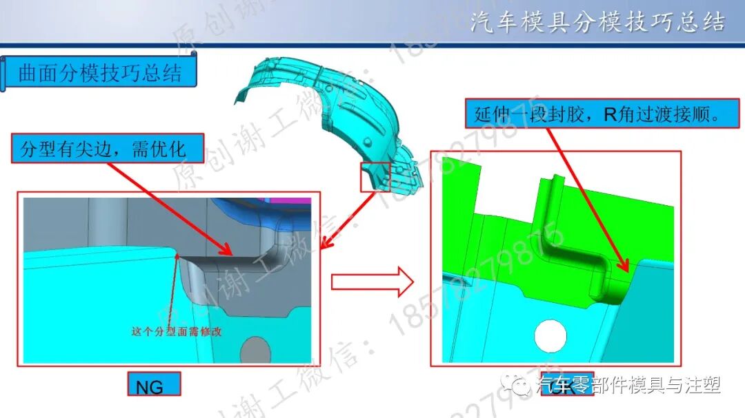

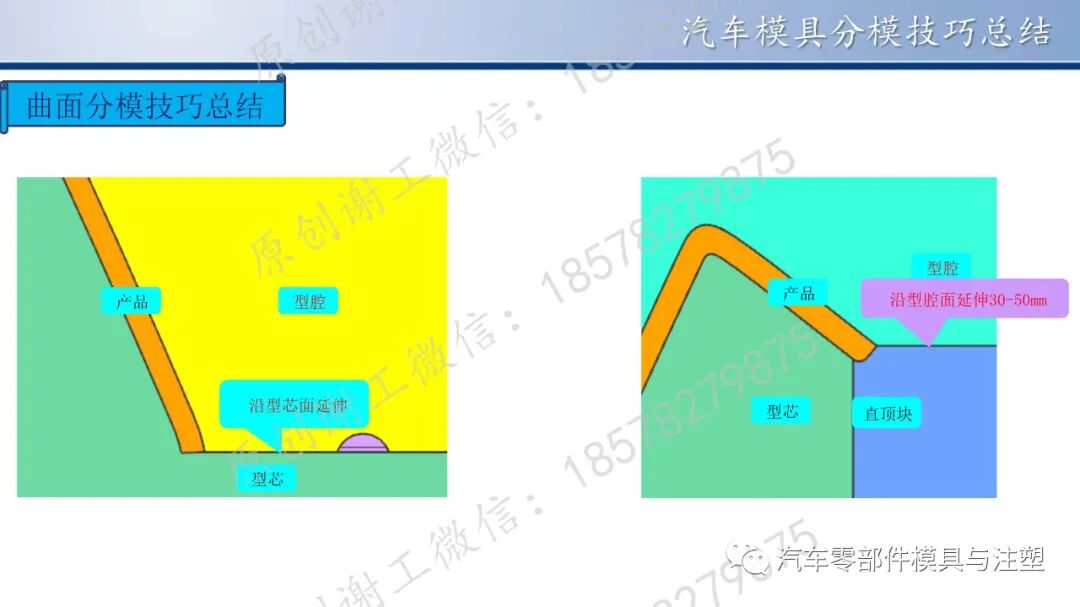

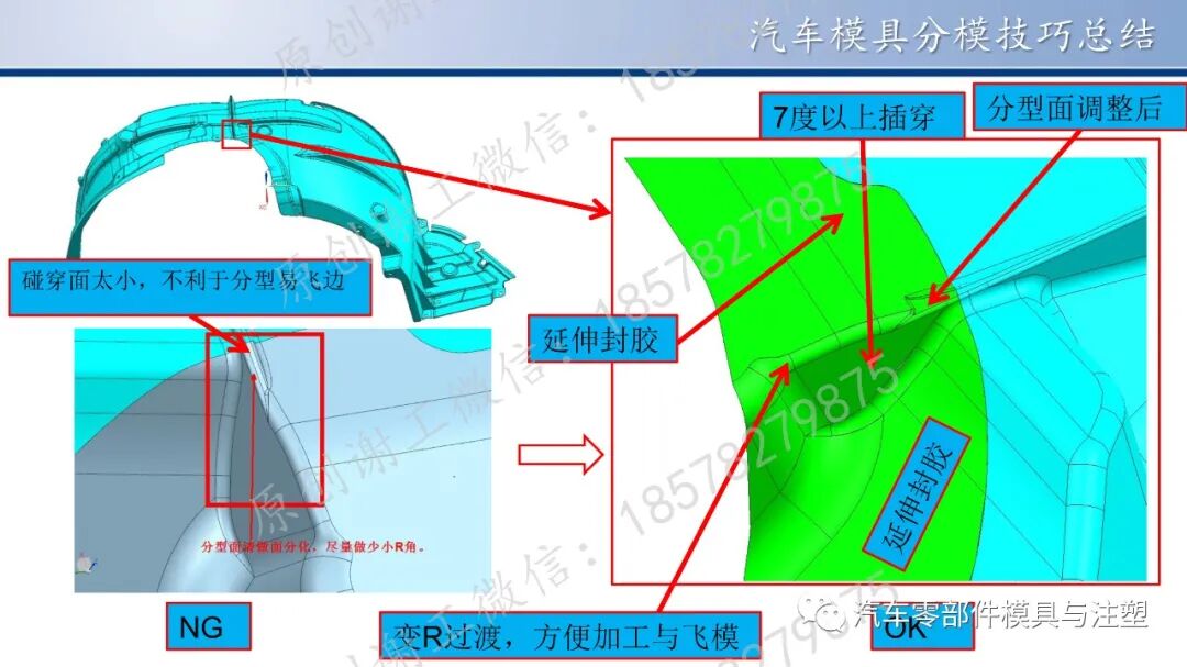

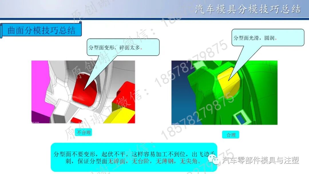

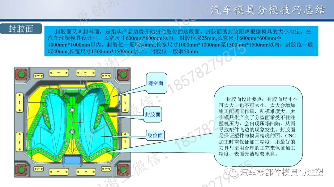

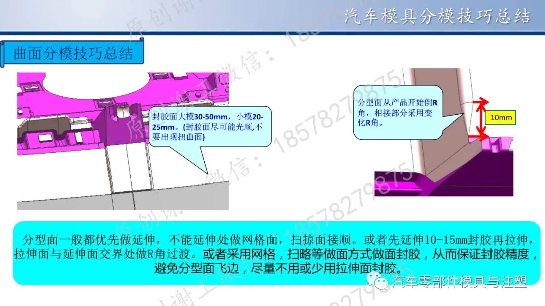

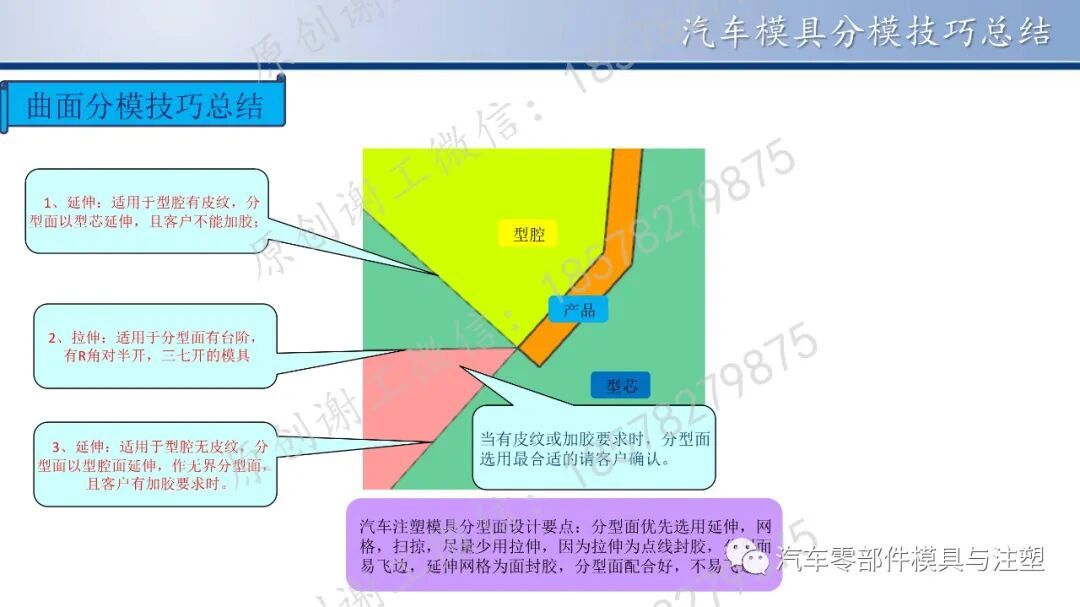

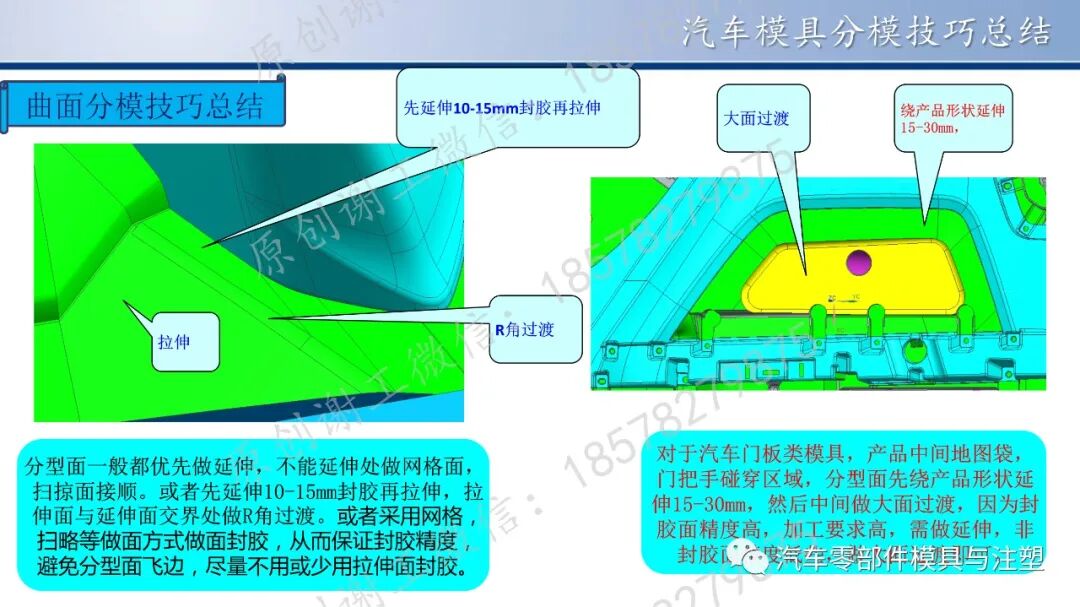

封胶面又叫封料面,是指从产品边缘开始封住胶位的这段面。封胶面的封胶距离根据模具的大小决定。在汽车注塑模具设计中,长宽尺寸600mm*600mm以内,封胶位取25mm,长宽尺寸600mm*600mm至1000mm*1000mm以内,封胶位一般取30mm,长宽尺寸1000mm*1000mm至1500mm*1500mm以内,封胶位一般取40mm,长宽尺寸1500mm*1500mm以上,封胶位一般取50mm.

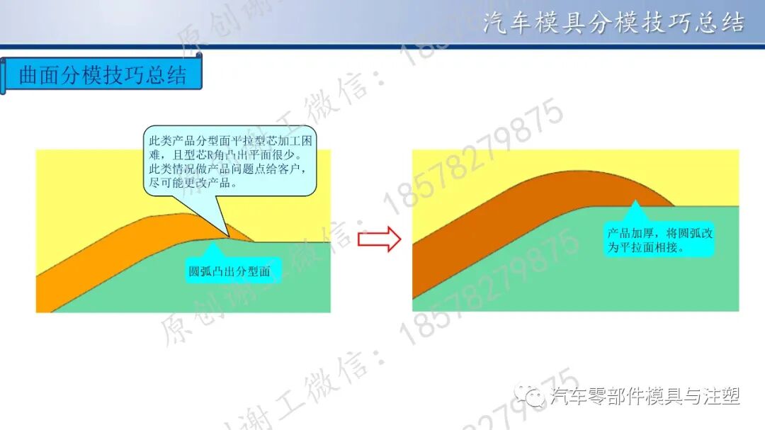

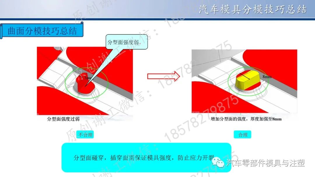

封胶面设计要点:封胶面尺寸不可太大,也不可太小,太大会增加钳工配模工作量,配模难度大。太小模具生产久了分型面承受不住注塑机压力,会出现压塌凹陷,从而导致塑件飞边的现象发生。封胶面是保证塑件与模具精度的面,CNC加工时需保证加工精度,用最好的刀具与采用合理的工艺来保证加工精度,表面光洁度要求高。

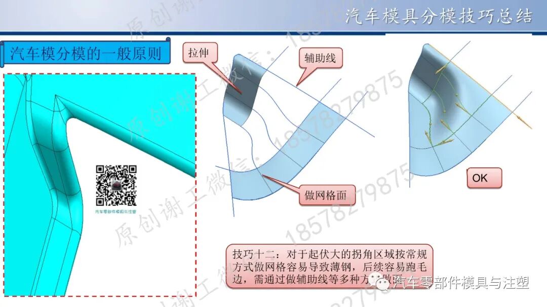

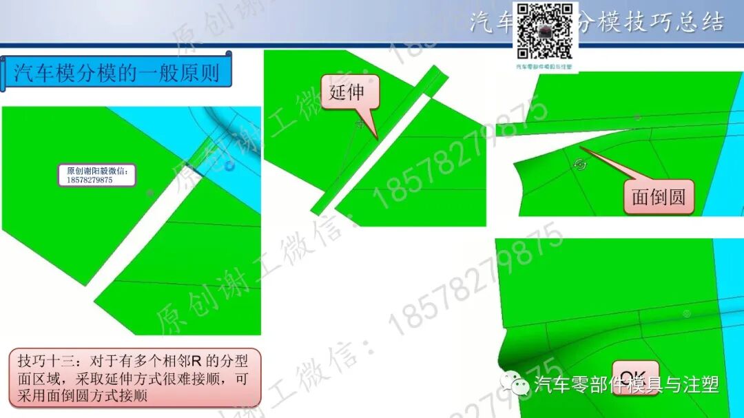

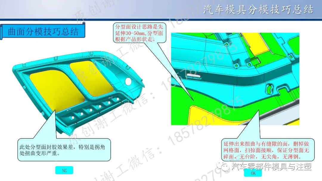

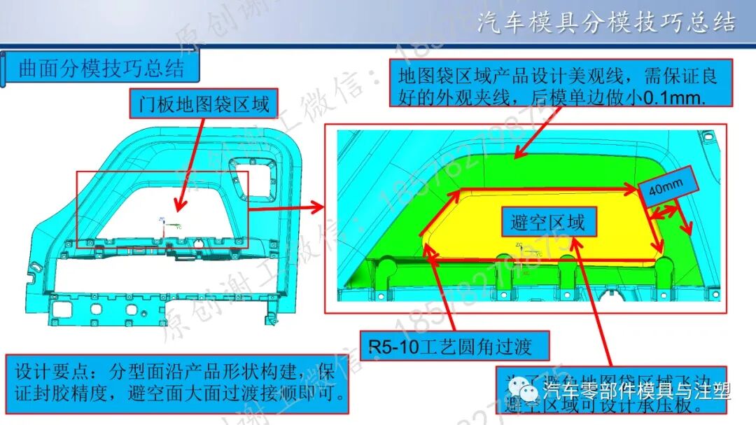

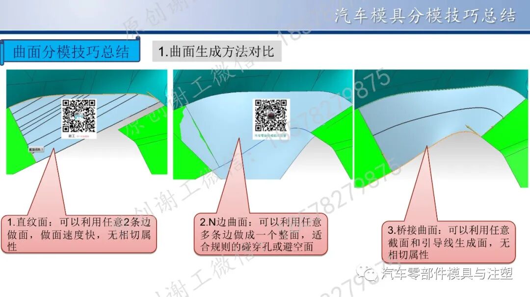

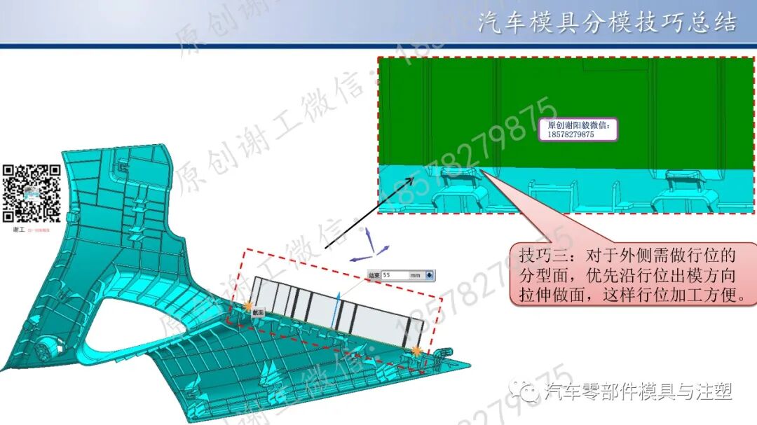

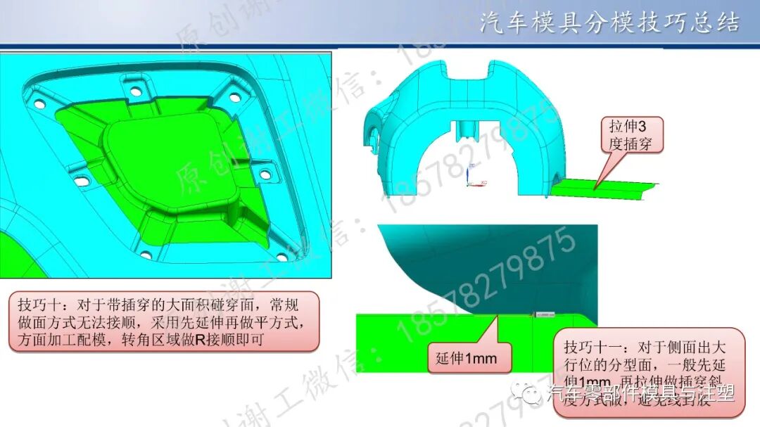

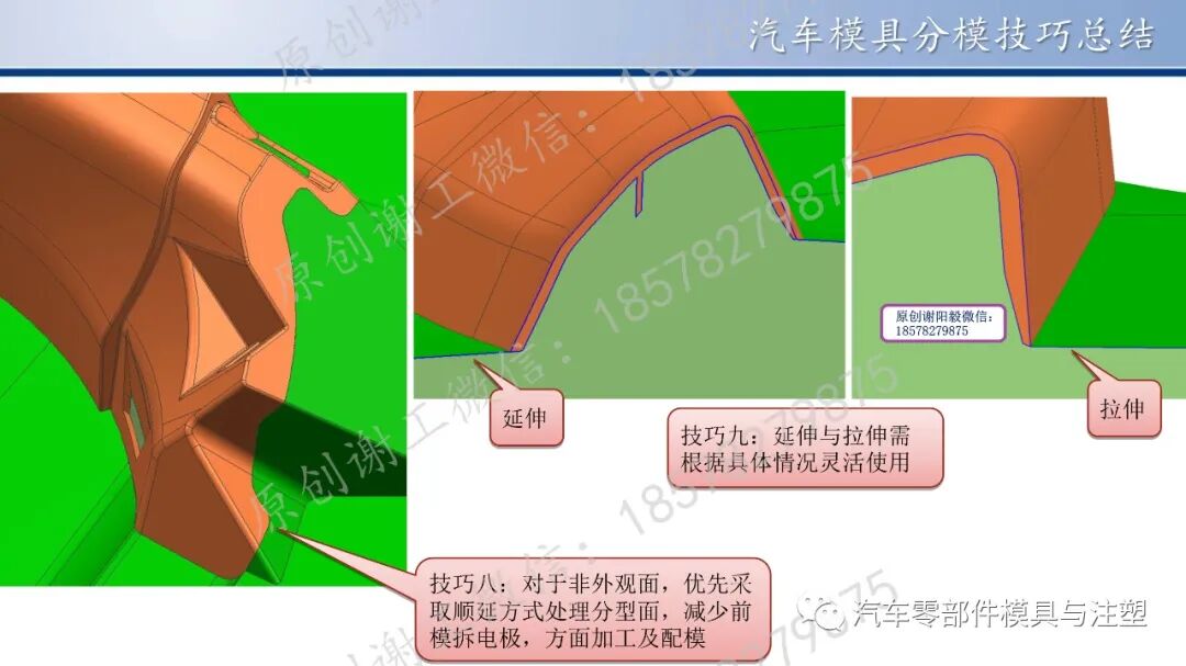

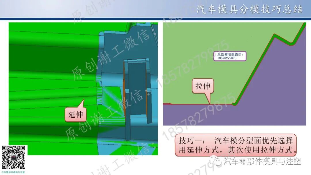

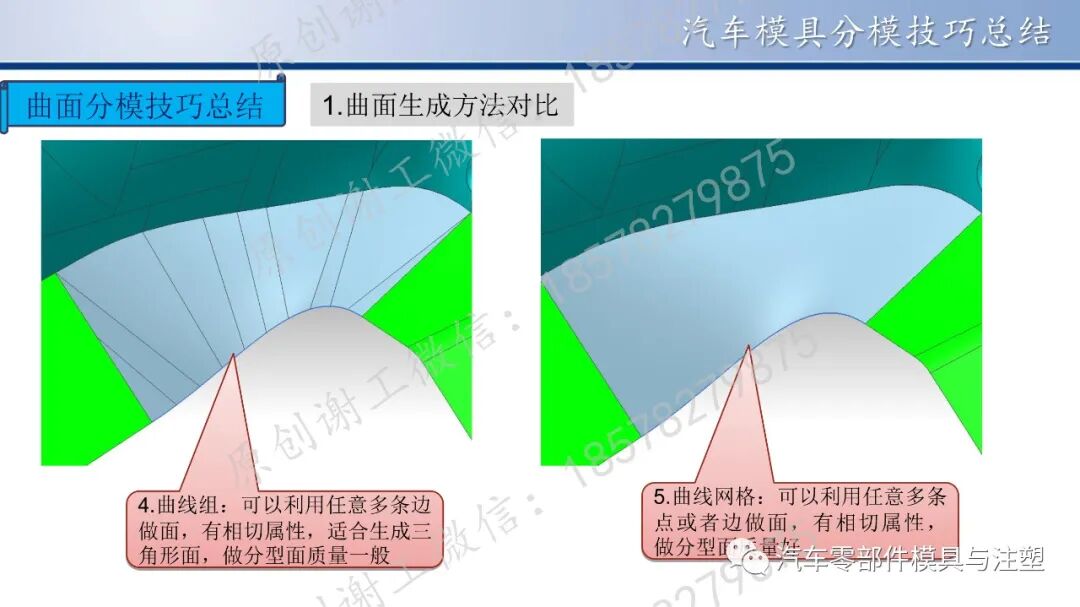

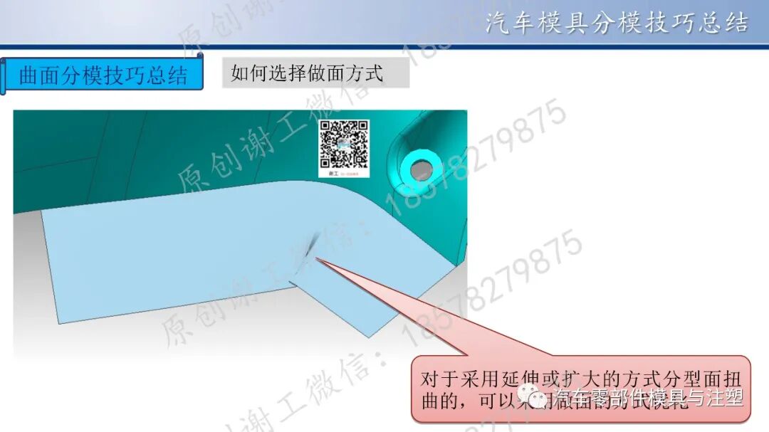

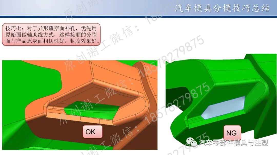

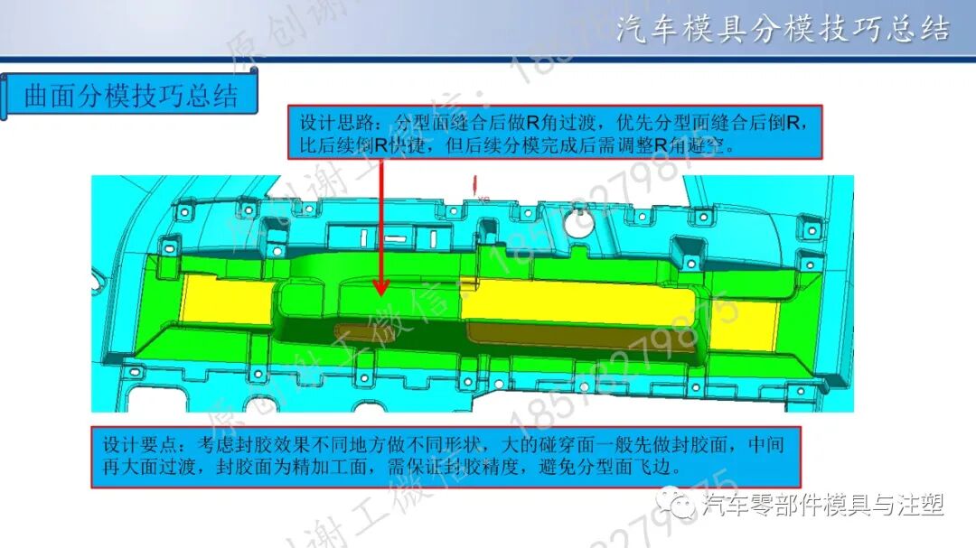

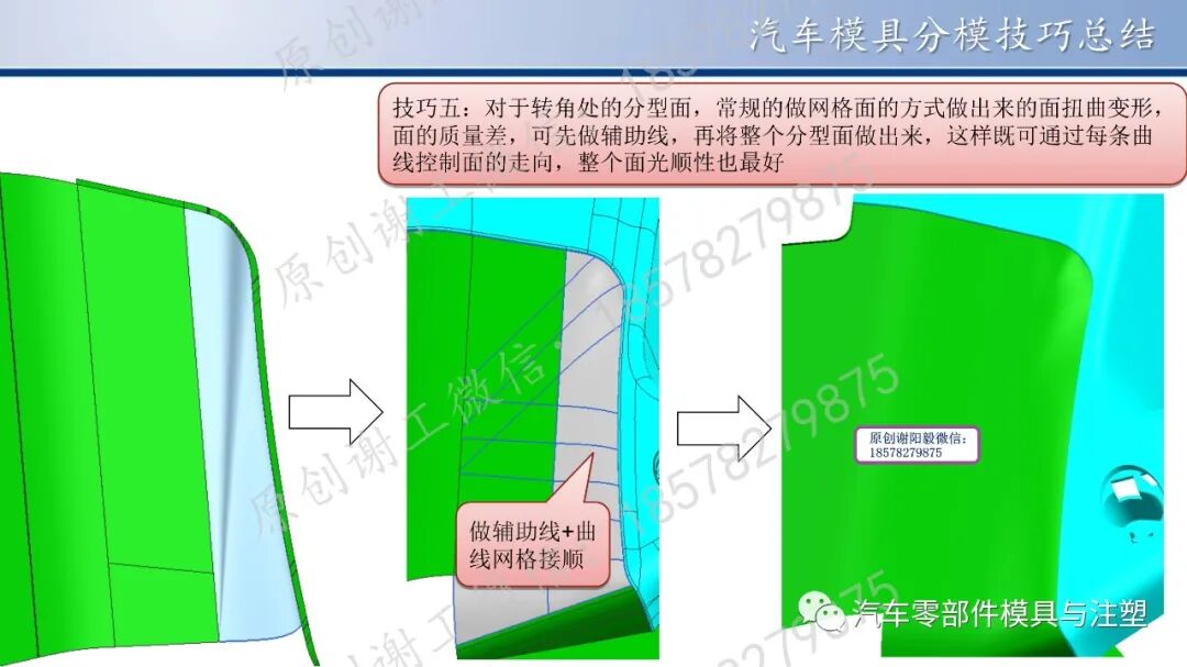

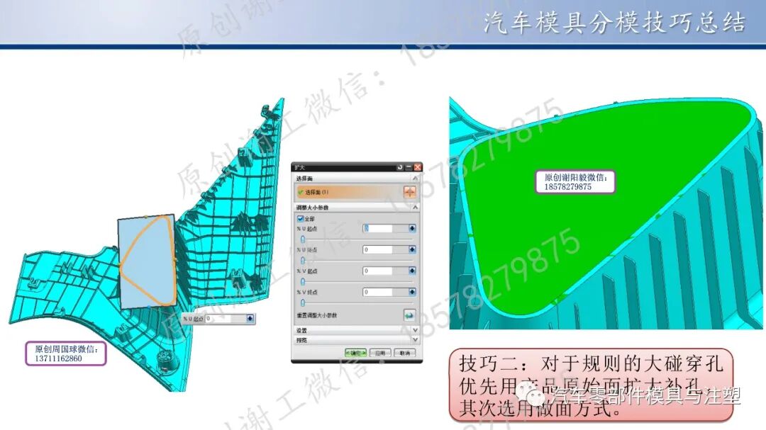

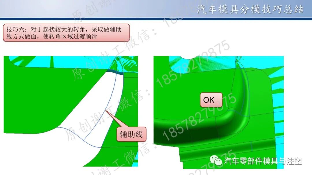

分型面一般都优先做延伸,不能延伸处做网格面,扫掠面接顺。或者先延伸10-15mm封胶再拉伸,拉伸面与延伸面交界处做R角过渡。或者采用网格,扫略等做面方式做面封胶,从而保证封胶精度,避免分型面飞边,尽量不用或少用拉伸面封
胶。
