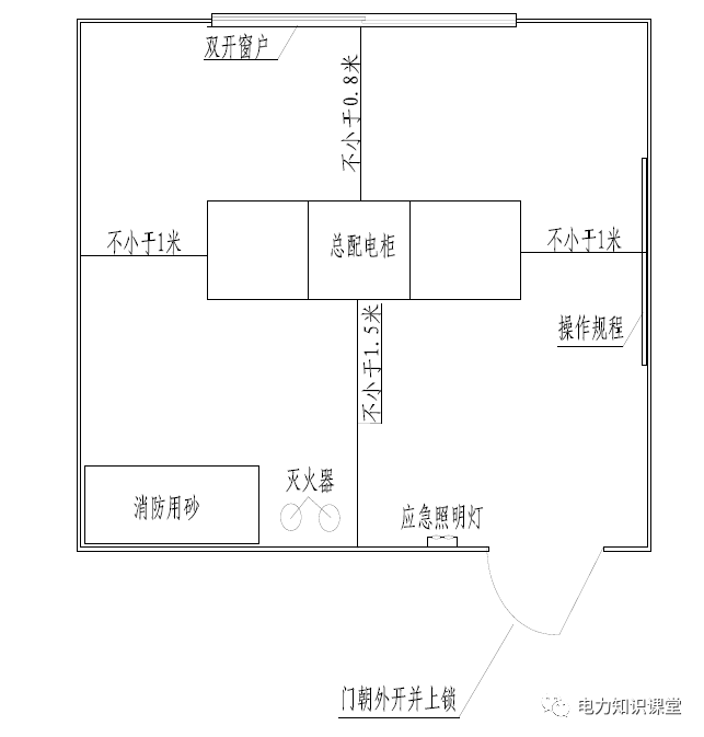

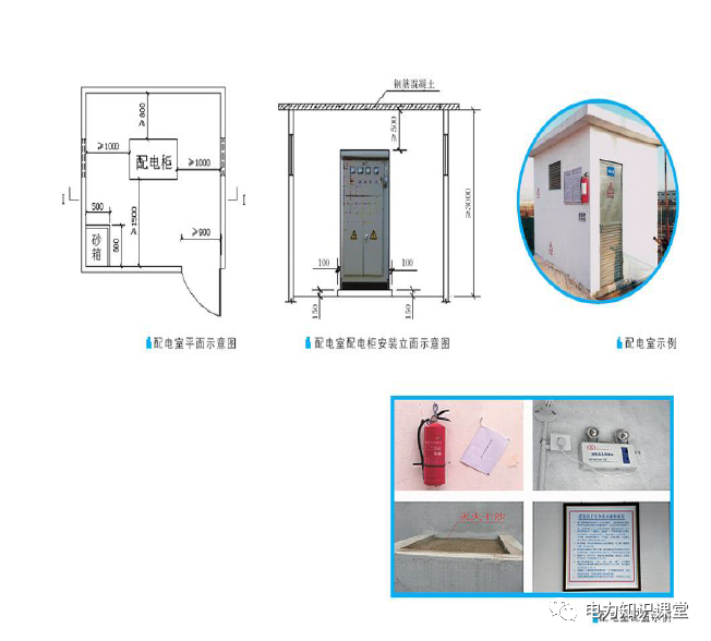

总配电室(房)
配电房标准化怎么做?的图1
配电室平面布置图
配电房标准化怎么做?的图2
配电室立面图
总配电室(房)系统图

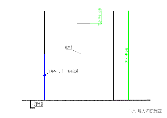

1、总配电室(房)应设在靠近电源的区域,配电柜正面的操作通道宽度,单列布置或双列背对背布置不小于是1500mm,双列面对面布置不小于2000mm;
2、配电柜后面的维护通道宽度,单列布置或双列面对面布置不小于是800mm,双列背对背布置不小于1500mm;个别地点有建筑物结构凸出的地方,则此点通道宽度可减少200mm;
3、配电室(房)内设置值班或检修室时,该室边缘距配电柜的水平距离大于1000mm,并采取屏障隔离;
4、配电室内的母线涂刷有色油漆,以标志相序;以柜正面方向为基准。

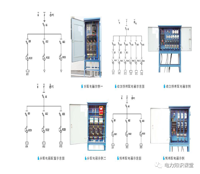

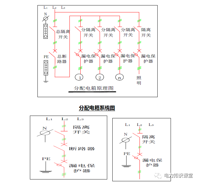

配电箱系统图
配电房标准化怎么做?的图3

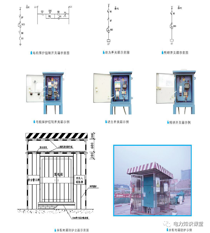

大中型设备开关箱系统图      小型设备专用开关箱系统图

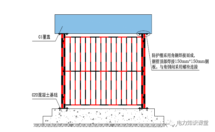

配电箱防护
配电房标准化怎么做?的图4
配电房标准化怎么做?的图5

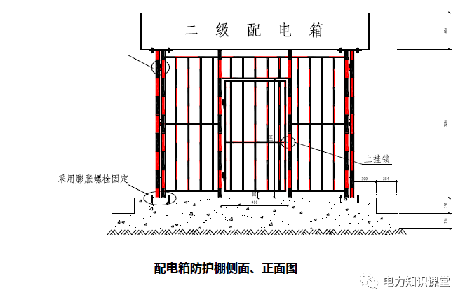

1、二级配电箱防护栏可制作成2400mm(高)×2000 mm(宽),四面组装的定型化、工具式防护栏杆,搭设双层防护棚。
2.配电箱顶离防护棚顶的距离不少于500mm,两侧与防护栏杆的垂直距离要保证配电箱门能全部打开,且不少于500mm,配电箱前后开门方向与防护栏杆的垂直距离不少于1000mm(后方不开门时不少于500mm)。
3.如果配电箱不在塔吊或在建筑物的坠落半径范围内,防护棚可不搭双层防护,只需用瓦楞铁搭设防雨棚。
4.防护棚刷红白漆相间@300mm。金属防护栏杆防护棚应做接零保护。
5、固定式分配电箱防护棚内必须设置事故照明灯或临时照明。

1、在总隔离开关前设局部照明专用回路,在箱体左下角设PE线,左上角设N线排。
2、分配电箱与开关箱的距离不得超过30m。开关箱与其控制的固定式用电设备的水平距离不宜超过3m。
3、动力配电箱与照明配电箱宜分别设置,当合并设置为同一配电箱时,动力和照明应分路配电;动力开关箱与照明开关箱必须分设。
4、配电箱、开关箱应采用冷轧钢板或阻燃绝缘材料制作,钢板厚度应为1.2~2.0mm,其中开关箱箱体钢板厚度不得小于1.2mm,配电箱箱体钢板厚度不得小于1.5mm,箱体表面应做防腐处理。
5、配电箱、开关箱内的电器(含插座)应先安装在金属或非木质阻燃绝缘电器安装板上,然后方可整体紧固在配电箱、开关箱箱体内。金属电器安装板与金属箱体应做电气连接。
6、配电箱、开关箱内的电器(含插座)应按其规定的位置紧固在电器安装板上,不得歪斜和松动。
7、配电箱、开关箱内的连接线必须采用铜芯绝缘导线。导线绝缘的颜色标志应按要求配置并排列整齐;导线分支接头不得采用螺栓压接,应采用焊接并做好绝缘包扎,不得有外露带电部分。
8、配电箱和开关箱的金属箱体、金属电器安装板以及电器正常不带电的金属底座、外壳等必须通过PE线端子板与PE线做电气连接,金属箱门与金属箱体必须通过采用编织软铜线做电气连接。
9、 配电箱、开关箱的箱体尺寸应与箱内电器的数量和尺寸相适应,箱内电器安装板面电器安装尺寸可按照下表确定。

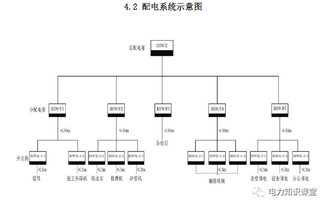

4.2 配电系统示意图
配电房标准化怎么做?的图6
说明

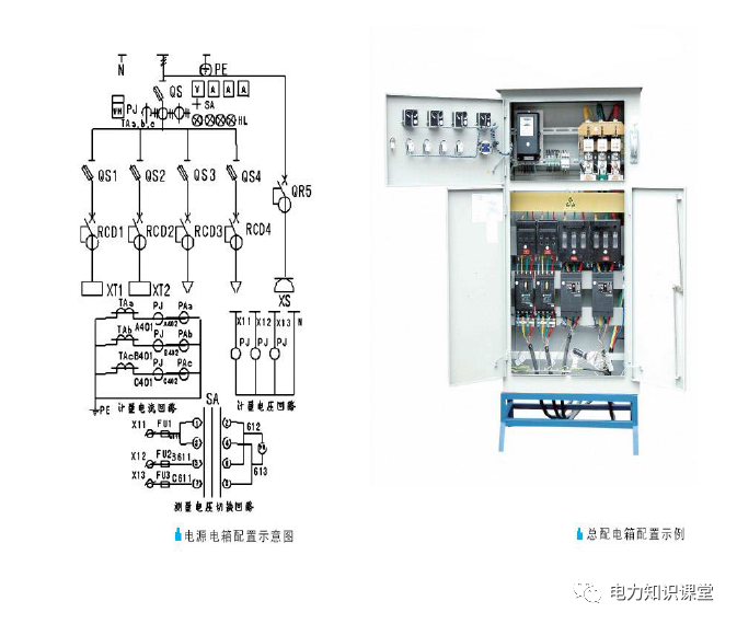

1、配电系统应设置总配电箱、分配电箱、开关箱,实行三级配电。
2、总配电箱应设在靠近电源的区域,分配电箱应设在用电设备或负荷相对集中区域。
3、动力开关箱与照明开关箱宜分别设置,每台用电设备必须有各自的专用开关箱,实行“一机一闸一漏一箱”。
4、总配电箱、开关箱必须安装两级漏电保护器,漏电保护器的额定漏电动作电流、动作时间按规范要求匹配。
5、配电箱、开关箱的电源进线端严禁采用插头和插座做活动连接。
6、配电箱、开关箱应装设端正、牢固。固定式配电箱、开关箱的中心点与地面的垂直距离应为1.4~1.6m。移动式配电箱、开关箱应装设在坚固、稳定的支架上,其中心点与地面的垂直距离宜为0.8~1.6m。
7、配电箱、开关箱应有名称、用途、分路标记及系统接线图。配电箱、开关箱应装设在干燥、通风及常温场所;装设应端正、牢固;周围不得堆放任何妨碍操作、维修的物品,应有足够2 人同时工作的空间和通道。
8、对配电箱、开关箱进行定期维修、检查时,必须将其前一级相应的电源隔离开关分闸断电,并悬挂“禁止合闸、有人工作”停电标志牌,严禁带电作业。
4.3 配电室
配电房标准化怎么做?的图7
说明
1、配电室应靠近电源,并应设在灰尘少、潮气少、振动小、无腐蚀介质,无易燃易爆物及道路畅通的地方。配电室应能自然通风,并采取防止雨雪侵入和动物进入的措施。
2、配电室的建筑物和构筑物的耐火等级不低于级,室内应配置砂箱和可用于扑灭电气火灾的灭火器。
3、配电室门向外开,并配锁。配电室的照明分别设置工作照明和事故照明。
4、配电室应保持整洁,不得堆放任何妨碍操作、维护的杂物。配电室配置示

4.5 分配电箱
配电房标准化怎么做?的图9
4.6 开关箱
配电房标准化怎么做?的图10

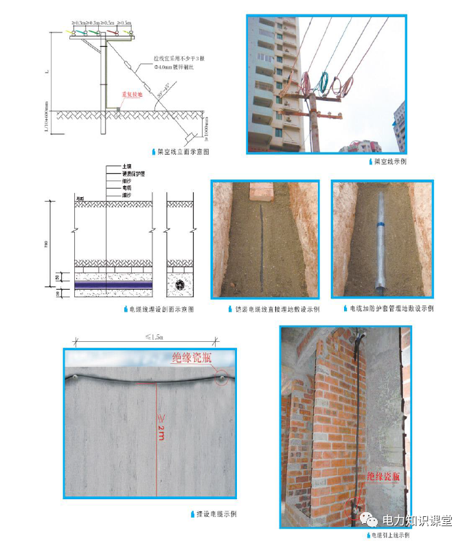

4.7 配电线路
配电房标准化怎么做?的图11
说明
1、架空线必须架设在专用电杆上,且必须采用绝缘导线。
2、架空线路必须有足够的机械强度,截面积应符合使用要求,且绝缘铜线截面不小于10mm2, 绝缘铝线截面不小于16mm2
3、架空线的档距不得大于35m。
4、电缆线路必须采用五芯电缆,五芯电缆必须包含淡蓝、绿/黄二种颜色绝缘芯线。淡蓝色芯线必须用作N 线,绿/黄双色芯线必须用作PE 线,严禁混用。
5、电缆线路严禁沿地面明设。
6、埋地电缆路径应设方位标志。

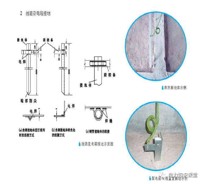

4.8 接地与防雷
配电房标准化怎么做?的图12
说明

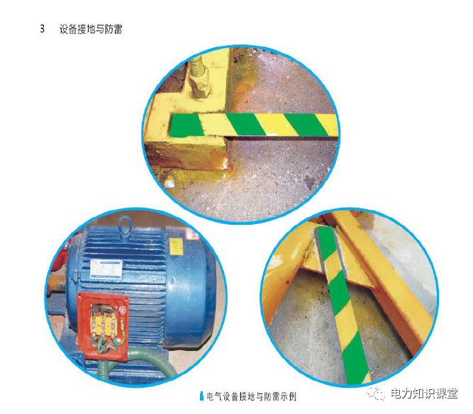

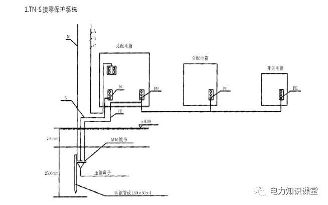

在施工现场专用变压器的供电的TN-S接零保护系统中,电气设备的金属外壳必须与保护零线连接。保护零线应由工作接地线、配电室(总配电箱)电源侧零线或总漏电保护器电源侧零线处引出。
配电房标准化怎么做?的图13
说明
1、施工现场在配电室、总配电箱必须做重复接地的同时,还必须在配电系统的中间处和末端处做重复接地。
2、保护零线每一处重复接地装置的接地电阻值不得大于10Ω。
3、每一接地装置的接地线应当采用2 根及以上导体, 在不同点与接地体做电气连接。
配电房标准化怎么做?的图14
说明
1、当施工现场与外电线路共用同一供电系统时, 电气设备的接地及接零保护应与原系统保持一致。
2、做防雷接地机械上的电气设备, 所连接的PE 线必须同时做重复接地,接地电阻值应不大于10Ω。

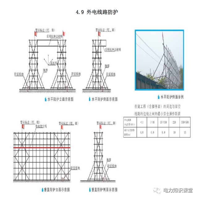

4.9 外电线路防护
配电房标准化怎么做?的图15
说明
1、施工现场搭设作业棚、建造生活设施或堆放构件、架具,材料等不得在外电架空线路正下方。
2、在建工程( 含脚手架) 的周边与外电架空线路的边线之间必须保持安全操作距离;对达不到规定的最小距离时, 必须采取防护绝缘隔离保护措施,并悬挂醒目的警告标志。
3、宜采用绝缘材料、严禁钢竹、钢木混用。
4、警示标志必须昼夜均醒目可见。

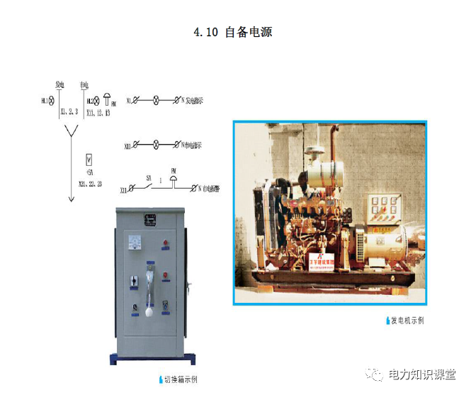

4.10 自备电源
配电房标准化怎么做?的图16
说明
1、发电机电源必须与外电线路电源连锁,严禁并列运行。
2、发电机及其控制、配电、修理室等可分开设置;在保证电气安全距离和满足防火要求情况下可合并设置
