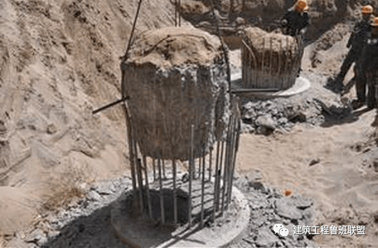

灌注桩施工,在水下灌注混凝土时,为保证桩头混凝土强度,需要有一定的超灌量,桩顶超灌部分就需要凿出,我们称之为桩头处理。作为桩基工程最后一步重要工序,桩头处理如何做?现场“六步”示例,以供大家参考!
灌注桩桩头如何处理?“六步”示例!的图1
《建筑桩基技术规范》条文

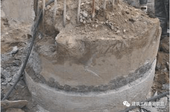

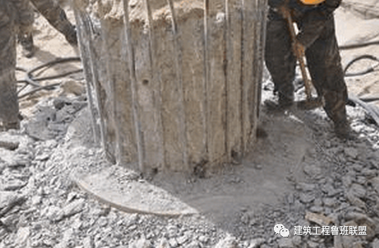

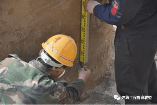

测量放线
水准测量,放出实际的桩顶标高,统一用红漆标识。
灌注桩桩头如何处理?“六步”示例!的图2

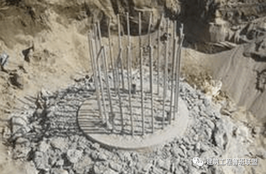

施工放样
灌注桩桩头如何处理?“六步”示例!的图3
红漆标识

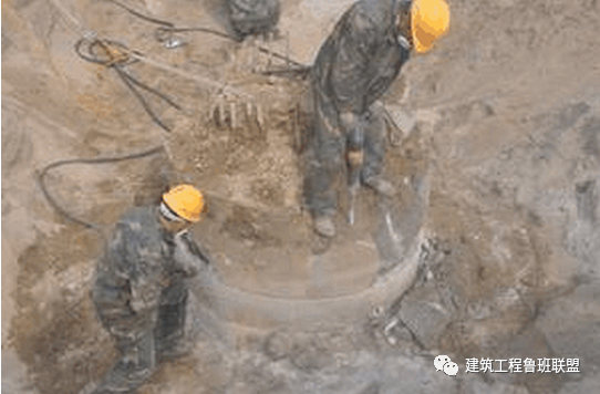

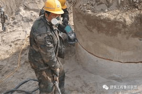

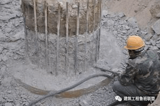

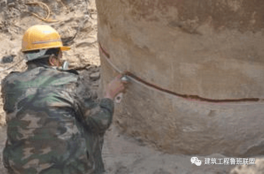

无齿锯环切
用无齿锯绕桩头环向一周切割,深度3-4cm,用风镐沿桩头自上至下凿出V型槽剥离混凝土,环切时不得损伤主筋。
灌注桩桩头如何处理?“六步”示例!的图4
环切
灌注桩桩头如何处理?“六步”示例!的图5
凿出V型槽

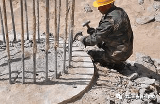

剥出桩头钢筋

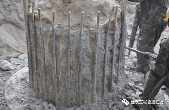

采用风镐沿桩头自上至下将钢筋主筋剥离。
灌注桩桩头如何处理?“六步”示例!的图6
风镐剥离混凝土
灌注桩桩头如何处理?“六步”示例!的图7
剥出成型的桩头钢筋
