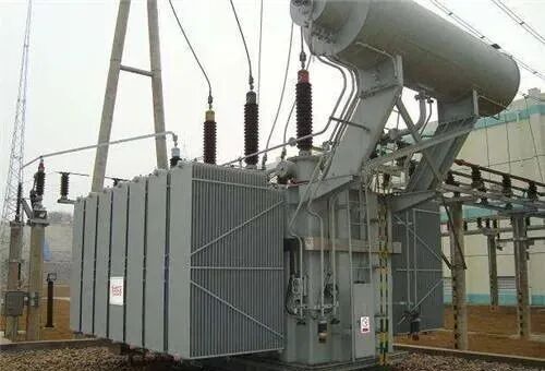

【探讨】变压器过热以及处理方法
过热对变压器是极其有害的,变压器绝缘损坏大多是由过热引起,温度的升高会降低绝缘材料的耐压和机械强度。
【探讨】变压器过热以及处理方法的图1
变压器过热主要表现为油温异常升高,其主要原因可能有:
(1)变压器过负荷;
(2)冷却装置故障(或冷却装置未完全投入);
(3)变压器内部故障;
(4)温度指示装置误指示。
当发现变压器油温异常升高时,应对以上可能的原因逐一进行检查,作出准确判断,检查和处理要点如下:
(1)若运行仪表指示变压器已过负荷,单相变压器组三相各温度计指示基本一致(可能有几度偏差),变压器及冷却装置正常,则油温升高由过负荷引起,应加强对变压器监视(负荷、温度、运行状态),并立即向上级调度部门汇报,建议转移负荷以降低过负荷倍数和缩短过负荷时间。
(2)若是冷却装置未完全投入引起的,应立即投入,若是冷却装置故障,应迅速查明原因,立即处理,排除故障。若故障不能立即排除,则必须密切监视变压器的温度和负荷,随时向上级调度部门和有关生产管理部门汇报,降低变压器运行负荷,按相应冷却装置冷却性能与负荷的对应值运行。
(3)若远方测温装置发出温度告警信号,且指示温度值很高,而现场温度计指示并不高,变压器又没有其它故障现场,可能是远方测温回路故障误告警,这类故障可在适宜的时候予以排除。
如果三相变压器组中某一相油温升高,明显高于该相在过去同一负荷,同样冷却条件下的运行油温,而冷却装置、温度计均正常,则运热可能是由变压器内部的某种故障引起,应通知专业人员立即取油样作色谱分析,进一步查明故障。若色谱分析表明变压器存在内部故障,或变压器在负荷及冷却条件不变的情况下,油温不断上升,则应按现场规程规定将变压器退出运行。
