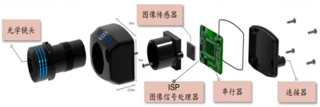

车载摄像头主要的硬件结构包括光学镜头(其中包含光学镜片、滤光片、保护膜等)、图像传感器、图像信号处理器 ISP、串行器、连接器等器件。其结构示意图如图所示:
一文熟悉车载摄像头技术的现在和未来的图3 车载摄像头的结构构成(图片来源:安森美半导体公司)
光学镜头: 负责聚焦光线,将视野中的物体投射到成像介质表面,根据成像效果的要求不同,可能要求多层光学镜片。滤光片可以将人眼看不到的光波段进行滤除,只留下人眼视野范围内的实际景物的可见光波段。
图像传感器: 图像传感器可以利用光电器件的光电转换功能将感光面上的光像转换为与光像成相应比例关系的电信号。主要分为 CCD 和 CMOS 两种。
ISP 图像信号处理器: 主要使用硬件结构完成图像图传感器输入的图像视频源 RAW 格式数据的前处理,可转换为 YCbCr 等格式。还可以完成图像缩放、自动曝光、自动白平衡、自动聚焦等多种工作。
串行器: 将处理后的图像数据进行传输,可用于传输RGB、YUV等多种图像数据种类。
连接器: 用于连接固定摄像头。

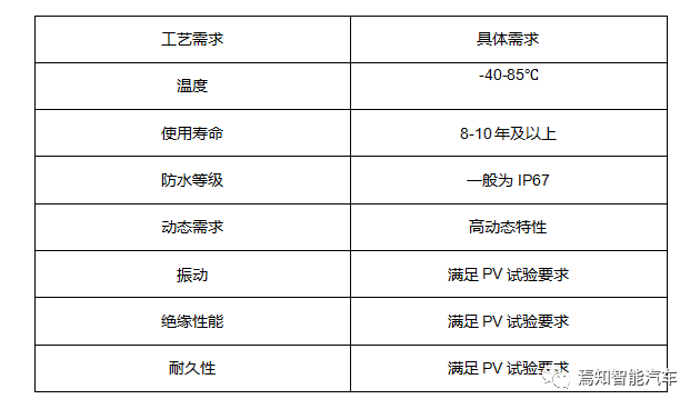

车载摄像头在制造工艺及可靠性要求方面也要高于工业摄像头和商用摄像头,由于汽车需长期工作在恶劣环境中,车载摄像头需要在高低温环境、强振动、高湿热等复杂工况环境下稳定工作,对于工艺制造方面的要求主要如下:
一文熟悉车载摄像头技术的现在和未来的图4 车载摄像头的工艺需求

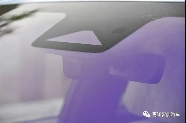

前视摄像头: 主要安装在前挡风玻璃上,用于实现行车的视觉感知及识别功能,根据功能又可以分为前视主摄像头、前视窄角摄像头和前视广角摄像头。
一文熟悉车载摄像头技术的现在和未来的图5
特斯拉前视摄像头模组(图片来源:特斯拉)

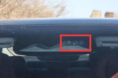

特斯拉的 Autopilot 系统搭载了 8 个摄像头,其中前方摄像头模组共由 3 个摄像头组成,这 3 个摄像头都是基于 2015 年安森美半导体公司发布的 120 万像素图像传感器开发的,其配备了 3 个 AR0136A 上的 CMOS 图像传感器,像素大小为 3.75 um,分辨率为 1280×960(1.2MP)。
主视野摄像头: 视野能覆盖大部分交通场景。
鱼眼镜头: 视野达 120 度的鱼眼镜头能够拍摄到交通信号灯、行驶路线上的障碍物和距离较近的物体,非常适用于城市街道、低速缓行的交通场景。
长焦距镜头: 视野相对较窄,适用于高速行驶的交通场景,并可以清晰拍摄远达 250 m 的物体。
一文熟悉车载摄像头技术的现在和未来的图7

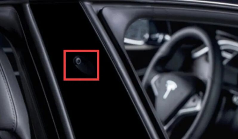

前方侧视摄像头: 视场角为 90°,前方侧视摄像头分别位于特斯拉两侧的 B 柱上,最大探测距离为 80 m。其能够探测到高速公路上突然并入当前车道的车辆,以及在进入视野受限的交叉路口时进行探测。
一文熟悉车载摄像头技术的现在和未来的图8

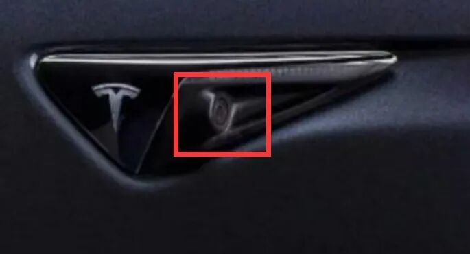

侧方后视摄像头: 最大探测距离为 100 m,能监测车辆两侧的后方盲区,在变道和汇入高速公路时起着重要作用。
一文熟悉车载摄像头技术的现在和未来的图9

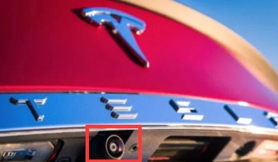

后视摄像头: 探测距离为 50 m,主要进行泊车辅助。
一文熟悉车载摄像头技术的现在和未来的图10

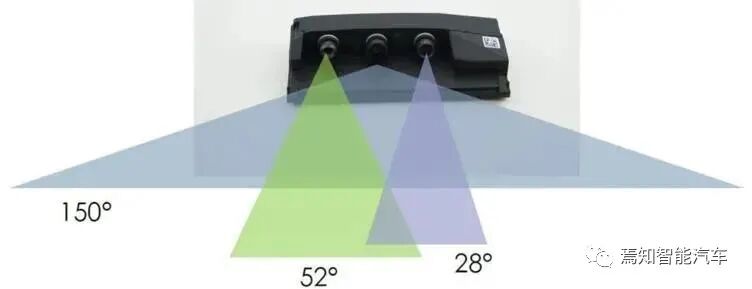

前方摄像头模组 共由 3 个摄像头组成,这 3 个摄像头都是 200 万像素,帧率为 15/60 fps。
其中分为远距感知摄像头:视场角为 28°,是窄视角的前向摄像头,可探测 150 米以上的路面情况。
中距感知摄像头: 视场角为 52°,是主要的前向摄像头,可探测 30 - 70 m 的范围。
远距离感知摄像头: 视场角为 100°,可探测 40 m 的范围。
一文熟悉车载摄像头技术的现在和未来的图11

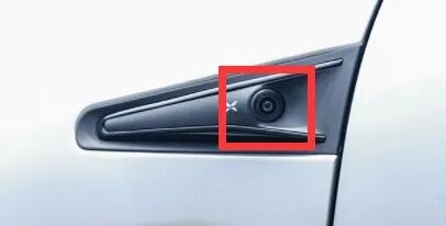

小鹏 P7 的后视侧边摄像头安装在翼子板上,参数与侧视摄像头差不多,用于ALC(自动变道)、开门预警和盲区检测。
一文熟悉车载摄像头技术的现在和未来的图13

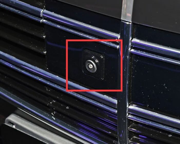

奔驰 S 级在保险杠处安装了一个摄像头,该摄像头是前向鱼眼摄像头,视场角约为 120°,配合其它视像头实现 360° 环视功能。
一文熟悉车载摄像头技术的现在和未来的图16 奔驰 S 级前鱼眼摄像头

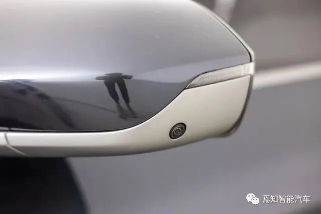

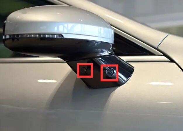

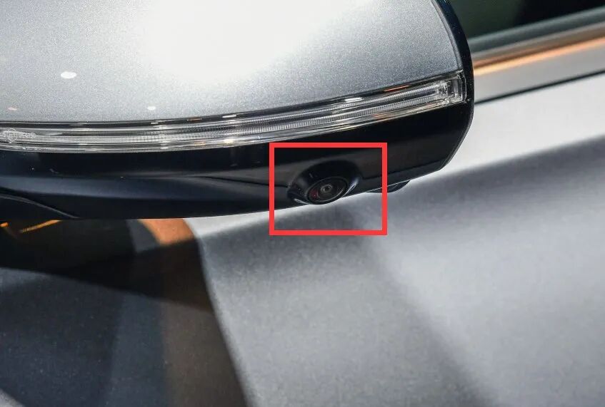

奔驰 S 级在两个后视镜处各安装了一个摄像头,该摄像头是侧向鱼眼摄像头,视场角约为 120°,配合其它视像头实现 360° 环视功能。
一文熟悉车载摄像头技术的现在和未来的图17 奔驰 S 级侧视鱼眼摄像头

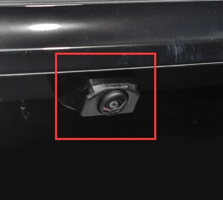

奔驰 S 级的的后视摄像头安装在后备箱处,视场角约为 120°,200 万像素,配合其它视像头实现 360° 环视功能。
  一文熟悉车载摄像头技术的现在和未来的图18奔驰 S 级后视鱼眼摄像头

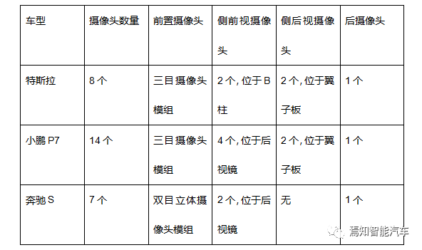

方案对比:
一文熟悉车载摄像头技术的现在和未来的图19
从方案中我们可以看到,特斯拉的 8 个摄像头均与行车系统有关联,这与其一直宣传的不依靠激光雷达纯视觉的自动驾驶方案是有较大关联的,特斯拉的这一套方案的最大优势就是:高性价比。特斯拉用了成本非常低的自研 1.2MP 摄像机就实现了 L2+ 级别的自动驾驶。
小鹏 P7 使用了多个摄像头,这一套方案的最大优势就是:可拓展性较强。前期方案在设计时需要提高硬件成本,但是在后期 OTA 升级后,其自动驾驶功能具有非常好的兼容性和可拓展性。
通过这套传感器模型,小鹏实现了具有较好体验的 L2+ 级别的自动驾驶功能,包括小鹏极具特色的高速自主导航驾驶(NGP)和停车场记忆泊车功能。
奔驰 S 级是传统主机厂方案的代表,双目立体摄像头方案是奔驰 S 级最大的优势。相比于单目摄像头,双目摄像头可以计算当前检测目标在 X、Y、Z 坐标下的运动情况,判断检测目标的姿态及目标类型,奔驰在 L2 级别的 ADAS 功能的体验效果也比另外两家好一些。

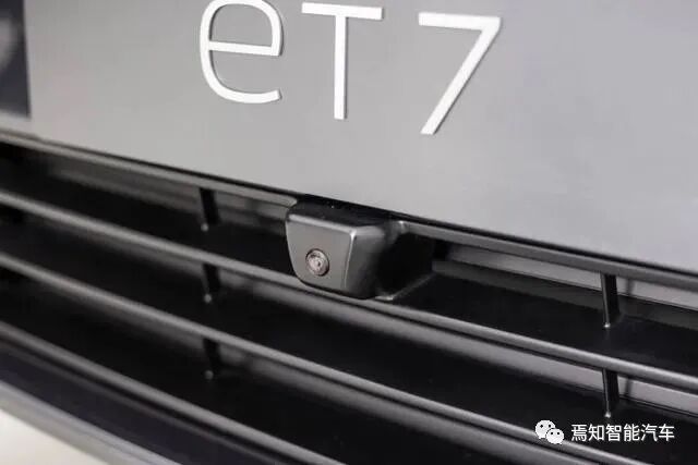

一文熟悉车载摄像头技术的现在和未来的图22
前保险杠处的 800 万像素摄像头。

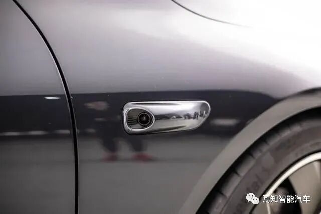

一文熟悉车载摄像头技术的现在和未来的图24
翼子板处 800 万像素侧后视觉摄像头

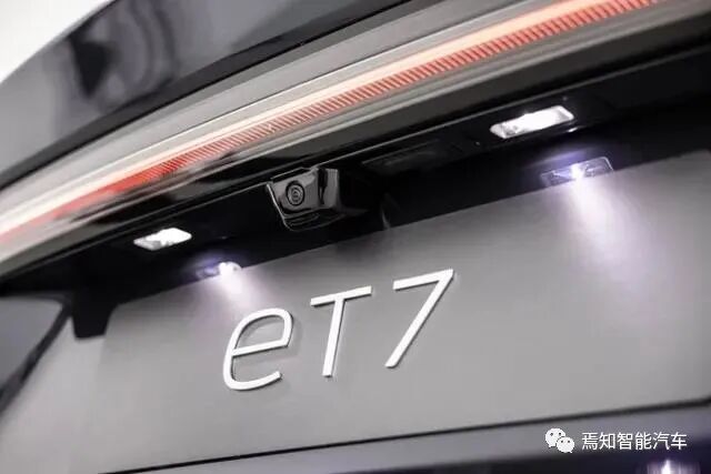

一文熟悉车载摄像头技术的现在和未来的图25
后备箱处 800 万像素后环视摄像头。

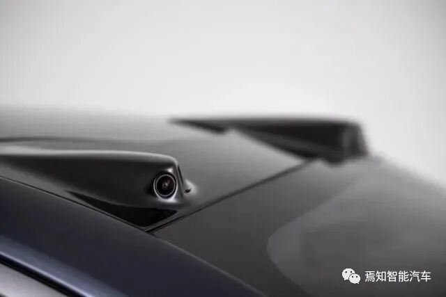

一文熟悉车载摄像头技术的现在和未来的图26
鲨鱼鳍处 800 万像素后环视摄像头。

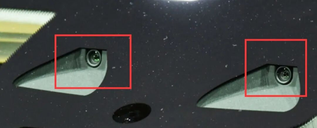

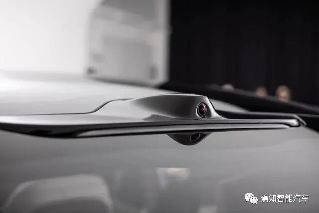

一文熟悉车载摄像头技术的现在和未来的图27
车顶侧 800 万像素前侧感知摄像头。

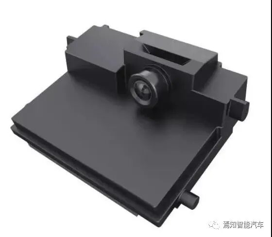

2021 款理想 ONE 在国内市场正式首发,该车搭载了 800 万像素前视摄像头,识别精度达到 4K 级别,有效可视距离约为 200 m ,视场角为 120°。
一文熟悉车载摄像头技术的现在和未来的图28理想800万像素前置摄像头模组(来源汽车之家)

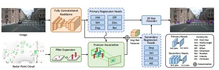

使用 800W 像素摄像头后带来的一个比较大的问题就是过多的数据量,在融合和处理时可以借助一些方法进行处理。作者在阅读大量文献后,推荐使用 CenterNet 网络的处理思路对多目标、多数据量进行处理。
一文熟悉车载摄像头技术的现在和未来的图29
上图展示的核心方法就是使用 CenterNet 算法进利用摄像头数据预测目标的中心点,并回归得到目标的 3D 坐标、深度、旋转等信息。高像素摄像机适合使用 CenterNet,相对于之前的 one-stage 和 two-stage 的目标检测,基于高分辨率的图像输入,图像传输的物体的特征可提取性较好,CenterNet的「anchor」仅仅会出现在当前需检测的目标(例如行人、车辆等)的位置处而不是整张图,在高分辨率图像的支持下可以精准地直接检测目标的中心点和大小。

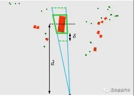

随后将高精度摄像头的检测的目标中心点数据和激光雷达采集到的目标数据进行关联,可以采用视锥的方法进行关联。可以基于对象的三维边界生成 ROI 的截锥体,如下图所示。
一文熟悉车载摄像头技术的现在和未来的图30 ROI 的截锥体(来源:CenterFusion: Center-based Radar and Camera Fusion for 3D Object Detection)

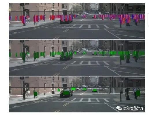

边界生成 ROI 的截锥体的 BEV 与雷达检测到的特征进行融合,最终显示如下图。
                        一文熟悉车载摄像头技术的现在和未来的图31 ROI 的截锥体的 BEV 与雷达检测到的特征融合图(来源:CenterFusion: Center-based Radar and Camera Fusion for 3D Object Detection)
随后将关联后的目标的特征和雷达数据检测到的深度和速度信息组成的特征图并联,再进行 3D 目标深度、旋转、速度和属性的回归。
                    一文熟悉车载摄像头技术的现在和未来的图32 算法检测结果图(来源:CenterFusion: Center-based Radar and Camera Fusion for 3D Object Detection)
作者在 nuScenes 数据集上进行了验证,该方法可显著提高检测精度。随着 800 万像素的车载摄像头日后的推广应用,随着检测图像的信息越来越丰富,精度越来越高,相信以后会有更多更高效、更快速的视觉检测网络及算法应用到汽车上。
