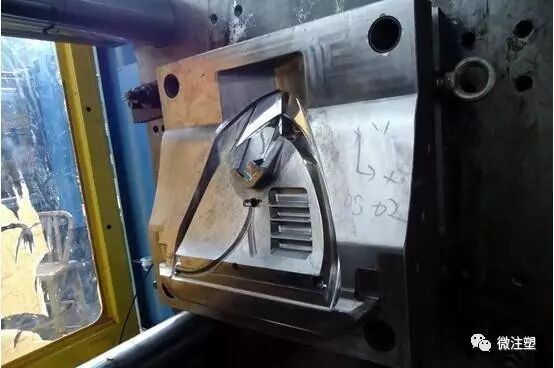

四、气辅模具
气辅模具与传统注塑模具无多大差别,只增加了进气元件(称为气针),并增加气道的设计。所谓“气道”可简单理解为气体的通道,即气体进入后所流经的部分,气道有些是制品的一部分,有些是为引导气流而专门设计的胶位。
气针是气辅模具很关键的部件,它直接影响工艺的稳定和产品质量。气针的核心部分是由众多细小缝隙太大会被熔胶堵塞,出气量反而下降。
