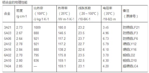

铝合金的性能
解读铝合金的焊接性的图5
防锈铜器(铝锰合金、铝镁合金)主要用于要求高的塑性的焊接性、在液体或气体介质中工作的低载荷零件,如油箱、汽油或润滑油导管、各种液体容器和其他用深拉制作的小负荷零件等。
铝合金被广泛应用航空航天、建筑、汽车、机械制造、电工、化学工业、商业等领域。铝合金在飞机制造中是主要的结构材料,它约占骨架质量的55%,而且大部分关键轴承部件,如涡轮发动机轴向压缩机叶片、机翼、骨架、外壳、尾翼等是由铝合金制造的。

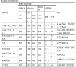

铝合金熔化焊时有如下困难和特点:
(1)铝和氧的亲和力很大,因此在铝及铝合金表面总有一层难熔的氧化铝膜远远超过铝的熔点,这层氧化膜不溶于金属并且妨碍被熔融填充金属润湿。在焊接或钎焊过程中应将氧化膜清除或破坏掉。
(2)熔焊时,铝合金的焊接性首先体现在抗裂性上。在铝中加入铜、锰、硅、镁、锌等合金元素可获得不同性能的合金,各种合金元素对铝合金焊接裂纹的影响不同。
(3)铝合金的固态和液态色泽不易区别,焊接操作时难以控制熔池温度。
(4)焊后焊缝易产生气孔,焊接接头区易发生软化。
对铝合金进行焊接,可以用多种不同的焊接方法,表1.4所列的为部分铝合金的相对焊接性。
