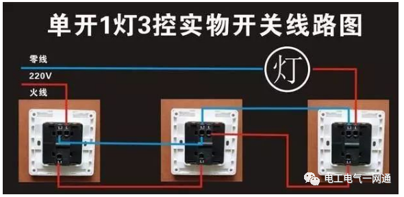

1、电源火线分三根线,分别连接到灯饰的三个开关,从每个开关的三个裸线都连接到灯的一端,之后从等的另一端出来的一根线连接到电源的零线上。
几个开关控制几个灯的接线,你说几个就几个,看完自己都能接的图3

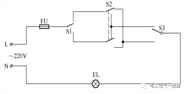

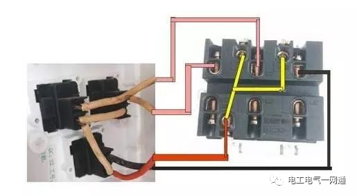

这种接线是单联3控,先了解三个开关单开,这种单开要三个连接柱,电源火线介入第一个开关的中间接住才行。

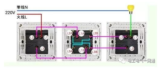

2、使用两个双联开关,将两个开关控制一盏灯的连接方法,之后将两开关之间的2根双联线断开,用一个双刀双接开关将它们全部链接起来,使能通过他的开和关,达到原来2根线回复导通或交叉后导通,之后就可以完成三个开关控制一盏灯链接电路了。
几个开关控制几个灯的接线,你说几个就几个,看完自己都能接的图4

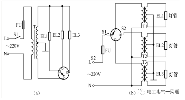

1、两个双连开关在两地控制一盏灯电路
几个开关控制几个灯的接线,你说几个就几个,看完自己都能接的图5

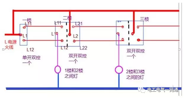

2、用三个开关控制一盏灯电路
几个开关控制几个灯的接线,你说几个就几个,看完自己都能接的图6

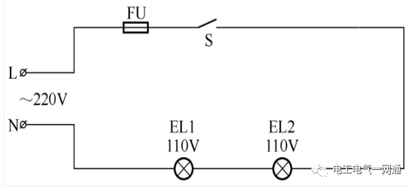

3、将两个功率相同的110V白炽灯接在220V电源上使用的电路
几个开关控制几个灯的接线,你说几个就几个,看完自己都能接的图7

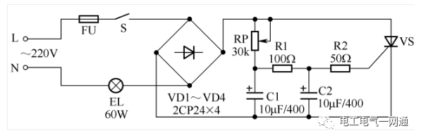

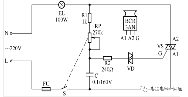

6、简单的晶闸管调光灯电路
几个开关控制几个灯的接线,你说几个就几个,看完自己都能接的图10

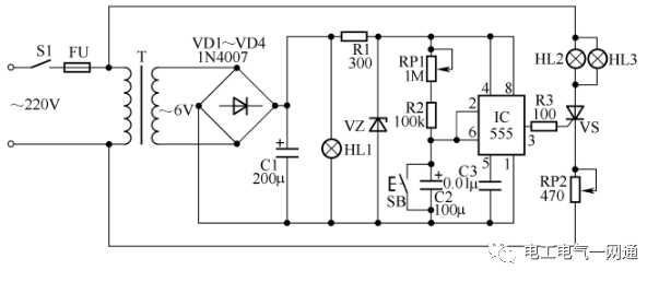

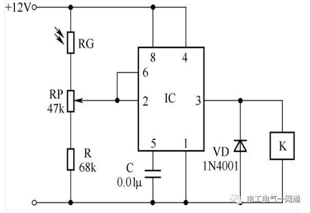

7、用555集成电路组成的光控等电路
几个开关控制几个灯的接线,你说几个就几个,看完自己都能接的图11

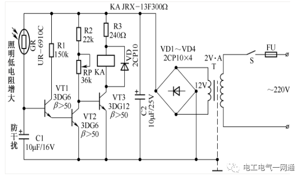

9、路灯光电控制电路
几个开关控制几个灯的接线,你说几个就几个,看完自己都能接的图13

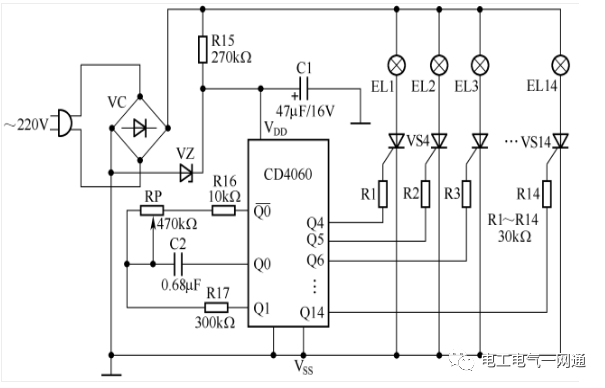

15、广告创意16功能彩灯控制电路
几个开关控制几个灯的接线,你说几个就几个,看完自己都能接的图19

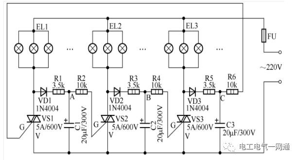

22、大功率“流水式”广告彩灯控制电路
几个开关控制几个灯的接线,你说几个就几个,看完自己都能接的图26

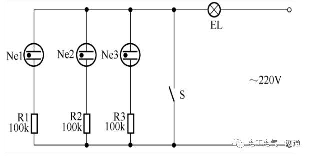

23、氖泡微光灯电路
几个开关控制几个灯的接线,你说几个就几个,看完自己都能接的图27

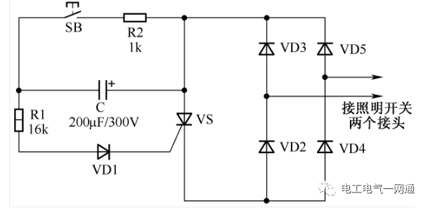

27、微光调光定时有线遥控器电路
几个开关控制几个灯的接线,你说几个就几个,看完自己都能接的图31

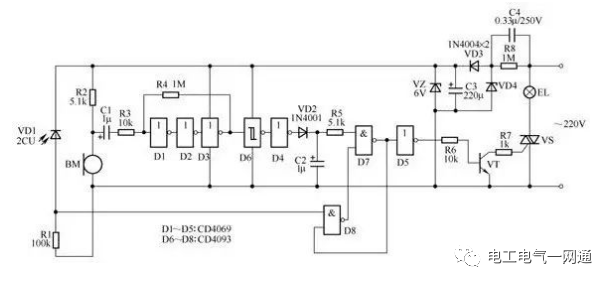

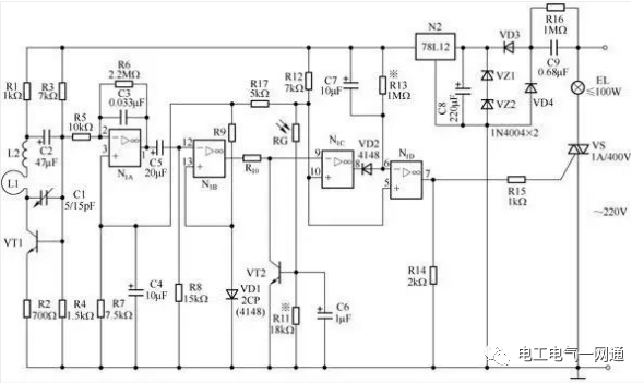

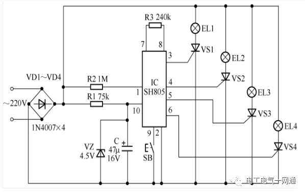

29、声光控自动照明灯电路
几个开关控制几个灯的接线,你说几个就几个,看完自己都能接的图33

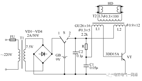

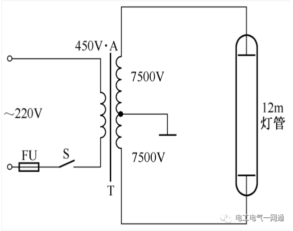

30、双荧光灯户外广告双灯管接线电路
几个开关控制几个灯的接线,你说几个就几个,看完自己都能接的图34
31、荧光灯节能电子镇流器电路(之一)
几个开关控制几个灯的接线,你说几个就几个,看完自己都能接的图35
32、荧光灯节能电子镇流器电路(之二)
几个开关控制几个灯的接线,你说几个就几个,看完自己都能接的图36

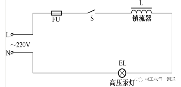

35、高压汞灯接线电路
几个开关控制几个灯的接线,你说几个就几个,看完自己都能接的图39
