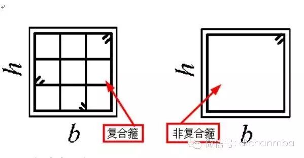

6、 什么是复合箍筋?什么是非复合箍筋?
答:复合箍筋是两个及以上的箍筋组合为一组的,只有一个箍筋的就是非复合箍。如下图所示:
钢筋设计及验收答疑100问,再也不用担心被问倒啦的图1
7、柱子基础根部的箍筋是用复合箍筋还是非复合箍筋?
答:柱子基础根部因只起固定纵筋的作用,一般非复合箍就可以。

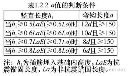

8、柱子纵筋拐头a值是怎样判断的?
答:是通过一个表来判断的。也就是插筋埋入基础的高度和锚固长度的比较来判断,见下表。
钢筋设计及验收答疑100问,再也不用担心被问倒啦的图2

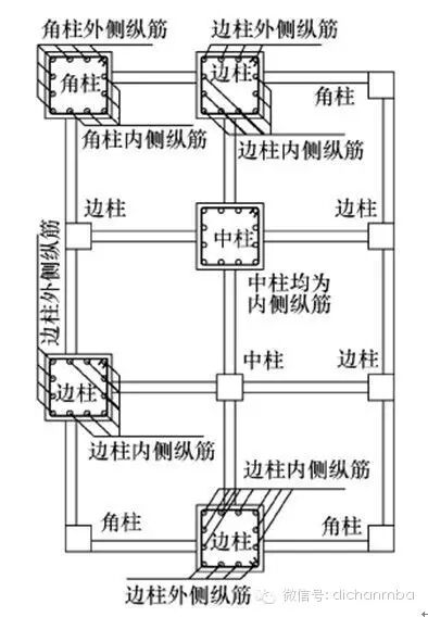

14、 怎样判断中柱、边柱、角柱?怎样判断一根柱子的纵筋是内侧钢筋还是外侧钢筋?怎样确定一根柱子的角筋是外侧还是内侧?
答:一般用柱上支撑的梁的相交形式来判断,梁与梁L型相交的柱一般是角柱,梁与梁T型相交的柱是边柱,十字相交的柱子一般是中柱。判断每个柱子钢筋属于外侧还是内侧,见下图。
钢筋设计及验收答疑100问,再也不用担心被问倒啦的图3
如果遇到一根柱子的角筋可以归入外侧,也可以归入内侧,一般是都归入外侧(此处是设计经验,答案仅供参考)

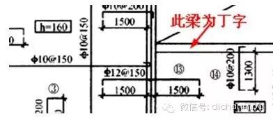

36、 板的负筋如果遇到丁字形梁时,此处板的负筋长度要发生一些变化,怎样计算其长度?锚入梁头内负筋根数怎样计算?
答:如图所示:
钢筋设计及验收答疑100问,再也不用担心被问倒啦的图4
在丁字梁的宽度范围内的负筋,按边支座考虑,根数一般按(梁宽-2个起步)/间距+1考虑,如果此梁两侧负筋长度不同,各按一半考虑,根数按(梁宽/2-1个起步)/间距+1考虑,两边都+1会多算一根钢筋,这时候要按(梁宽-2个起步)/间距+1)算出总根数,用总根数去控制最后的根数。
