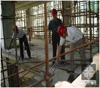

1.1施工方案及交底:脚手架搭设前应并对架子工进行安全技术交底。(见规范7.1.1)

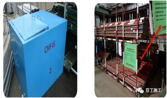

1.4经检验合格的构配件应按品种、规格分类,堆放整齐、平稳,堆放场地不得有积水。(见规范7.1.3)
干工程,脚手架不懂怎么办?从搭设到验收详细总结!的图5

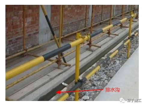

1.5应清除搭设场地杂物,平整搭设场地,并应使排水畅通。(见规范7.1.5)

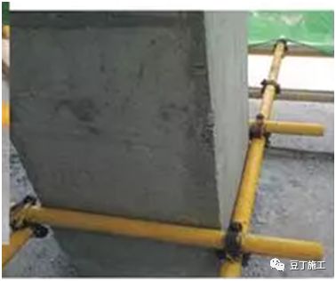

二、立杆

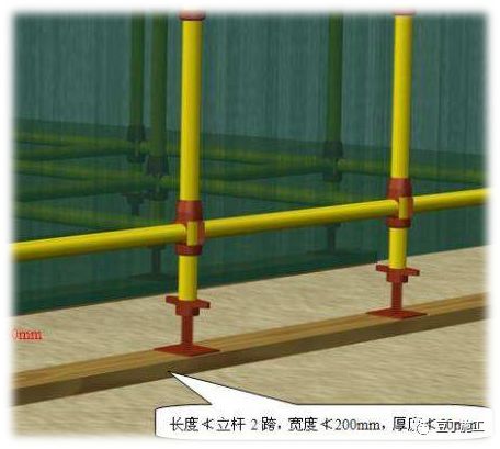

2.1立杆垫板或底座底面标高宜高于自然地坪50mm~100mm, 垫板应采用长度不少于2 跨、厚度不小于50mm、宽度不小200 ㎜的木垫板。(见规范6.3.1)(见规范7.2.3)
干工程,脚手架不懂怎么办?从搭设到验收详细总结!的图8

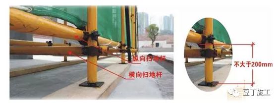

2.2脚手架必须设置纵、横向扫地杆。纵向扫地杆应采用直角扣件固定在距钢管底端不大于200mm 处的立杆上。横向扫地杆应采用直角扣件固定在紧靠纵向扫地杆下方的立杆上。(见规范6.3.2)

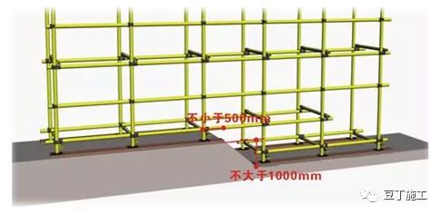

2.3脚手架立杆基础不在同一高度上时,必须将高处的纵向扫地杆向低处延长两跨与立杆固定,高低差不应大于1m。靠边坡上方的立杆轴线到边坡的距离不应小于500mm(见规范6.3.3)

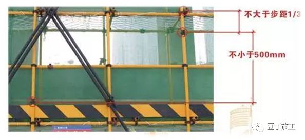

2.4脚手架立杆除顶层顶步外,其余各层各步接头必须采用对接扣件连接。立杆的对接扣件应交错布置,两根相邻立杆的接头不应设置在同步内,同步内隔一根立杆的两个相隔接头在高度方向错开的距离不宜小于500 ㎜;各接头中心至主节点的距离不宜大于步距的1/3 ;(见规范6.3.6)

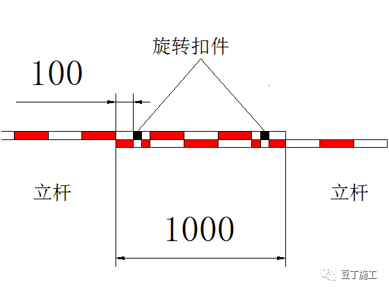

2.5当立杆采用搭接接长时,搭接长度不应小于1m ,并应采用不少于2 个旋转扣件固定。端部扣件盖板的边缘至杆端距离不应小于100mm。(见规范6.3.6)

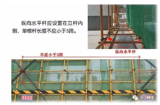

3.1纵向水平杆应设置在立杆内侧,单根杆长度不应小于3 跨;(见规范6.2.1)

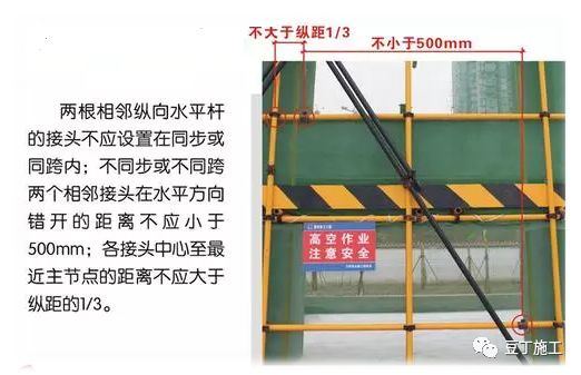

3.2纵向水平杆接长应采用对接或搭接,两根相邻纵向水平杆的接头不应设置在同步或同跨内;不同步或不同跨两个相邻接头在水平方向错开的距离不应小于500mm;各接头中心至最近主节点的距离不应大于纵距的1/3(见规范6.2.1)

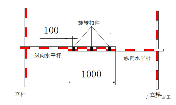

3.3纵向水平件搭接长度不应小于1m,应等间距设置3 个旋转扣件固定;搭接处端部扣件盖板边缘至搭接纵向水平杆杆端的距离不应小于100mm(见规范6.2.1)

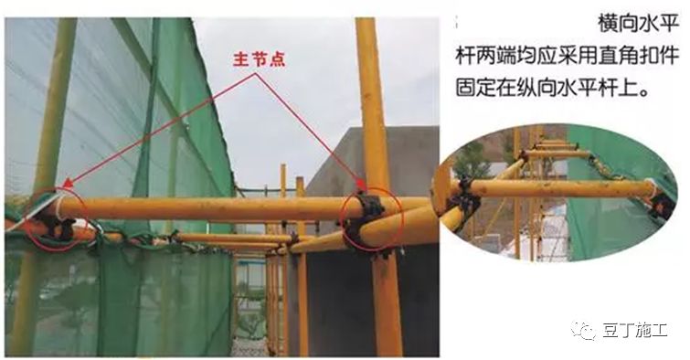

3.4当使用冲压钢脚手板、木脚手板、竹串片脚手板时,纵向水平杆应作为横向水平杆的支座,用直角扣件固定在立杆上,双排脚手架的横向水平杆两端均应采用直角扣件固定在纵向水平杆上(见规范6.2.1)
干工程,脚手架不懂怎么办?从搭设到验收详细总结!的图16

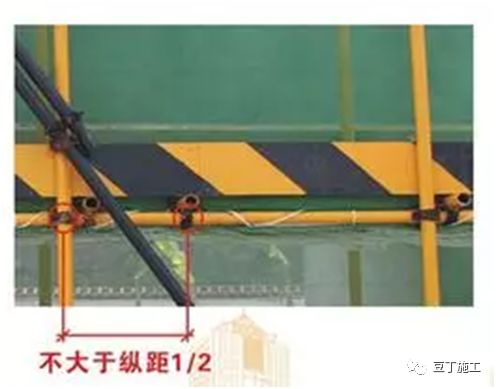

4.1作业层上非主节点处的横向水平杆,宜根据支承脚手板的需要等间距设置,最大间距不应大于纵距的1/2;(见规范6.2.2)
干工程,脚手架不懂怎么办?从搭设到验收详细总结!的图17

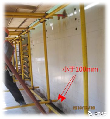

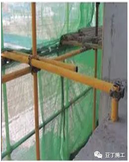

4.2横向水平杆的靠墙一端至墙装饰面的距离不应大于100mm;(见规范7.3.6)

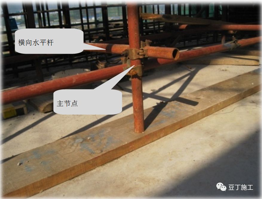

4.3主节点处必须设置一根横向水平杆,用直角扣件扣接且严禁拆除。(见规范6.2.3)
干工程,脚手架不懂怎么办?从搭设到验收详细总结!的图19

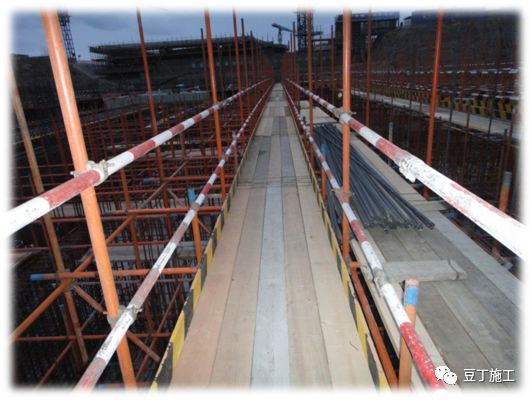

五、脚手板

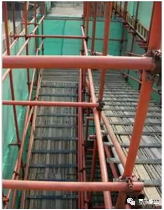

5.1作业层脚手板应铺满、铺稳、铺实;(见规范6.2.4)
干工程,脚手架不懂怎么办?从搭设到验收详细总结!的图20

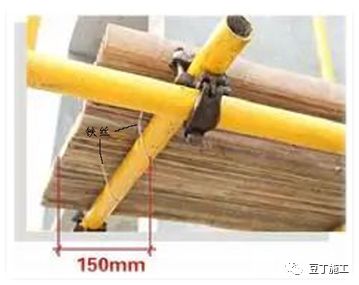

5.2冲压钢脚手板、木脚手板、竹串片脚手板等,应设置在三根横向水平杆上。当脚手板长度小于2m 时,可采用两根横向水平杆支承,但应将脚手板两端与横向水平杆可靠固定,严防倾翻,探头长度应取150mm。(见规范6.2.4)

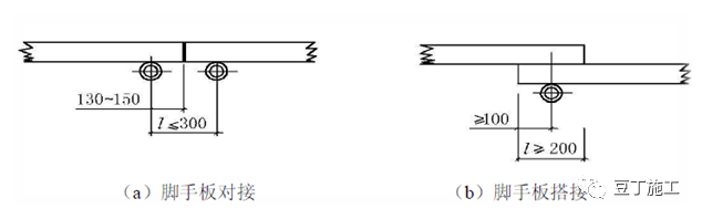

5.3脚手板的铺设应采用对接平铺或搭接铺设。脚手板对接平铺时,接头处应设两根横向水平杆,脚手板外伸长度应取130mm~150mm,两块脚手板外伸长度的和不应大于300mm;脚手板搭接铺设时,接头应支在横向水平杆上,搭接长度不应小于200mm,其伸出横向水平杆的长度不应小于100mm。(见规范6.2.4)
👇👇👇点击下方图片查看详情

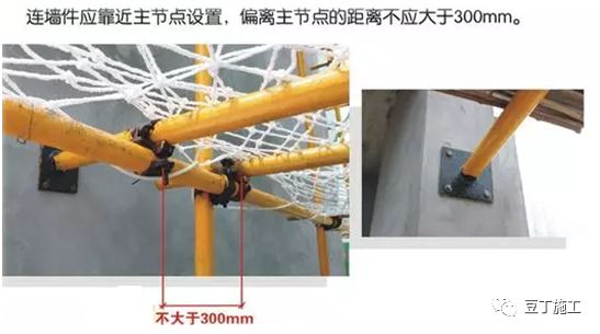

6.1连墙件应靠近主节点,钢性连接设置,偏离主节点的距离不应大于300mm(见规范6.4.3)

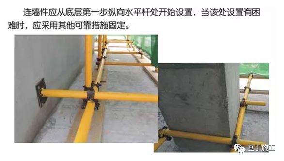

6.2连墙件应从底层第一步纵向水平杆处开始设置,当该处设置有困难时,应采用其它可靠措施固定(见规范6.4.3)
干工程,脚手架不懂怎么办?从搭设到验收详细总结!的图26

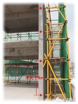

6.4开口型脚手架的两端必须设置连墙件,连墙件的垂直间距不应大于建筑物的层高,并且不应大于4m。连墙件中的连墙杆应呈水平设置,当不能水平设置时,应向脚手架一端下斜连接。(见规范6.4.5)
干工程,脚手架不懂怎么办?从搭设到验收详细总结!的图29

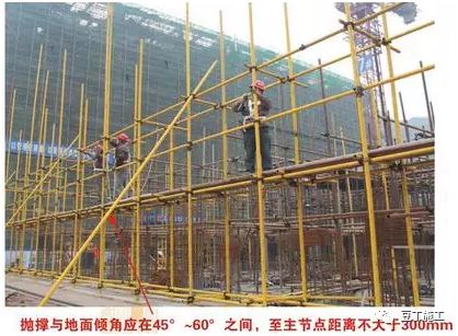

6.5当脚手架开始搭设时或下部暂不能设连墙件时应当间隔6跨搭设抛撑,抛撑应采用通长杆件,并用旋转扣件固定在脚手架上,与地面的倾角应在45º~60º之间,连接点中心至主节点的距离不应大于300mm。抛撑应在连墙件搭设后再拆除。(见规范6.4.7)

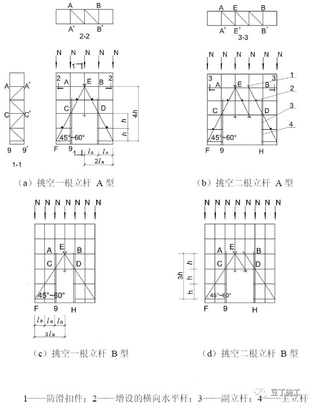

7.1单、双排脚手架门洞宜采用上升斜杆、平行弦杆桁架结构型式(如下图所示)。斜杆与地面的倾角a 应在450~600 之间。门洞桁架的型式宜按下列要求确定:当步距(h)小于纵距(la)时,应采用A 型;当步距(h)大于纵距(la)时,应采用B 型,并应符合下列规定:1)h=1.8m 时,纵距不应大于1.5m;2)h=2.0m 时,纵距不应大于1.2m。(见规范6.5.1)
7.2双排脚手架门洞处的空间桁架,除下弦平面外,应在其余5 个平面内的图示节间设置一根斜腹杆(图中1-1、2-2、3-3 剖面)斜腹杆宜采用旋转扣件固定在与之相交的横向水平杆的伸出端上,旋转扣件中心线至主节点的距离不宜大于150mm。(见规范6.5.2)
7.3当斜腹杆在1 跨内跨越2 个步距(图A 型)时,宜在相交的纵向水平杆处,增设一根横向水平杆,将斜腹杆固定在其伸出端上。斜腹杆宜采用通长杆件,当必须接长使用时,宜采用对接扣件连接,也可采用搭接,搭接构造应符合7.20-7.21节的规定。(见规范6.5.2)
7.4门洞桁架下的两侧立杆应为双管立杆,副立杆高度应高于门洞口1~2 步。(见规范6.5.4)
7.5门洞桁架中伸出上下弦杆的杆件端头,均应增设一个防滑扣件,该扣件宜紧靠主节点处的扣件。(见规范6.5.5)

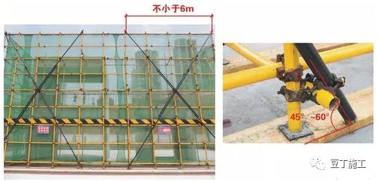

8.1每道剪刀撑跨越立杆的根数应按下表的规定确定。每道剪刀撑宽度不应小于4 跨,且不应小于6m,斜杆与地面的倾角应在450~600 之间;(见规范6.6.2)
干工程,脚手架不懂怎么办?从搭设到验收详细总结!的图34
8.2剪刀撑斜杆的接长应采用搭接或对接,搭接长度不应小于1m ,并应采用不少于2 个旋转扣件固定。端部扣件盖板的边缘至杆端距离不应小于100mm。(见规范6.6.2)

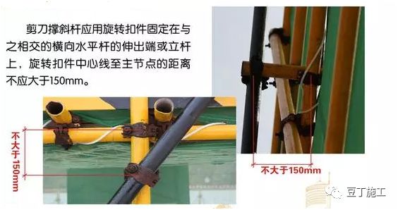

8.3剪刀撑斜杆应用旋转扣件固定在与之相交的横向水平杆的伸出端或立杆上,旋转扣件中心线至主节点的距离不应大于150mm。(见规范6.6.2)

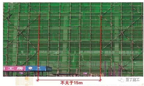

8.4高度在24m 及以上的双排脚手架应在外侧全立面连续设置剪刀撑;高度在24m以下的单、双排脚手架,均必须在外侧两端、转角及中间间隔不超过15m的立面上,各设置一道剪刀撑,并应由底至顶连续设置(见规范6.6.3)

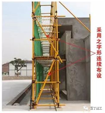

九、斜道
9.1人行并兼作材料运输高度不大于6m 的脚手架,宜采用一字型斜道;高度大于6m 的脚手架,宜采用之字型斜道。人行斜道和运料斜道的脚手板上应每隔250 mm ~300mm 设置一根防滑木条,木条厚度应为20 mm ~30mm。(见规范6.7.1)
干工程,脚手架不懂怎么办?从搭设到验收详细总结!的图39

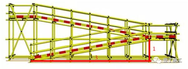

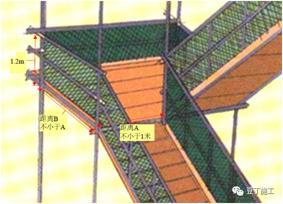

9.2斜道的构造应符合下列规定:斜道应附着外脚手架或建筑物设置;运料斜道宽度不应小于1.5m,坡度不应大于1:6;人行斜道宽度不应小于1m,坡度不应大于1:3;
干工程,脚手架不懂怎么办?从搭设到验收详细总结!的图40
9.3拐弯处应设置平台,其宽度不应小于斜道宽度;斜道两侧及平台外围均应设置栏杆及挡脚板。栏杆高度应为1.2m,挡脚板高度不应小于180mm。

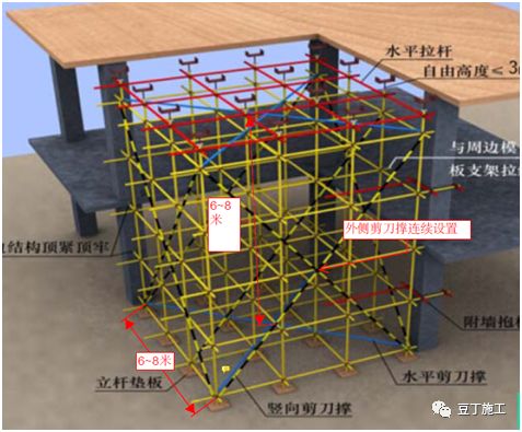

10.1满堂脚手架应在架体外侧四周及内部纵、横向每6m 至8m 由底至顶设置连续竖向剪刀撑,当架体搭设高度在8m 以下时,应在架顶部设置连续水平剪刀撑;当架体搭设高度在8m 及以上时,应在架体底部、顶部及竖向间隔不超过8m 分别设置连续水平剪刀撑。水平剪刀撑宜在竖向剪刀撑斜杆相交平面设置。剪刀撑宽度应为6m~8m。(见规范6.8.4)
干工程,脚手架不懂怎么办?从搭设到验收详细总结!的图42

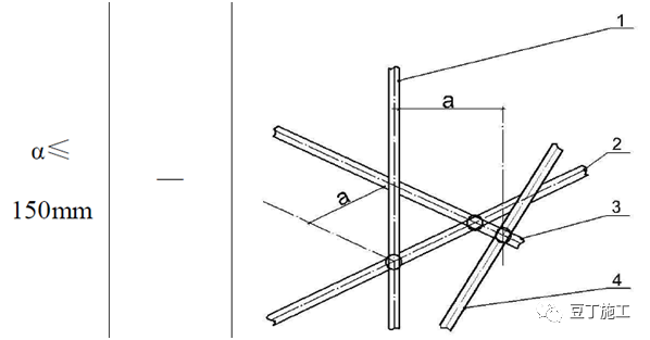

10.2剪刀撑应用旋转扣件固定在与之相交的水平杆或立杆上,旋转扣件中心线至主节点的距离不宜大于150mm。(见规范6.8.5)
干工程,脚手架不懂怎么办?从搭设到验收详细总结!的图43

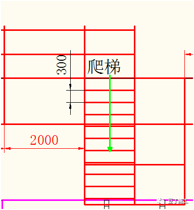

10.3满堂脚手架应设爬梯,爬梯踏步间距不得大于300mm。(见规范6.8.9)
干工程,脚手架不懂怎么办?从搭设到验收详细总结!的图44

11.2在主节点处固定横向水平杆、纵向水平杆、剪刀撑、横向斜撑等用的直角扣件、旋转扣件的中心点的相互距离不应大于150mm;(见规范7.3.11)
干工程,脚手架不懂怎么办?从搭设到验收详细总结!的图47

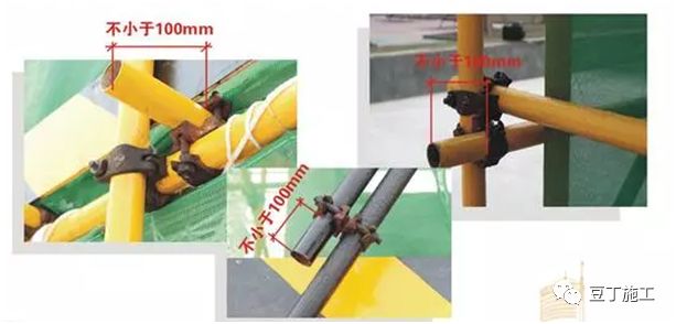

11.3各杆件端头伸出扣件盖板边缘的长度不应小于100mm。(见规范7.3.11)

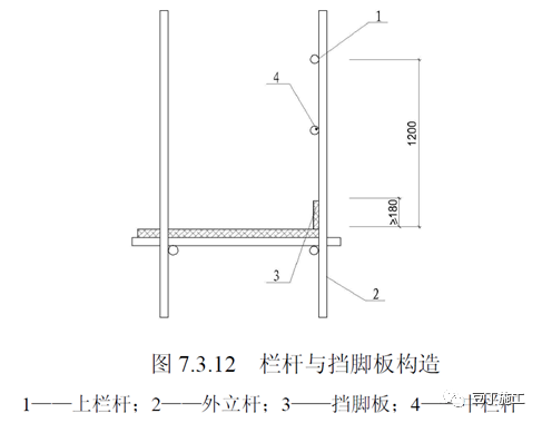

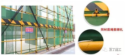

11.4作业层、斜道的栏杆和挡脚板的搭设应符合下列规定:栏杆和挡脚板均应搭设在外立杆的内侧;上栏杆上皮高度应为1.2m;挡脚板高度不应小于180mm;中栏杆应居中设置。(见规范7.3.12)
干工程,脚手架不懂怎么办?从搭设到验收详细总结!的图49

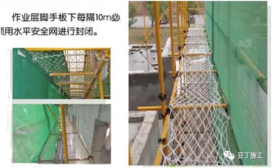

11.5脚手板应铺设牢靠、严实,并应用安全网双层兜底。施工层以下每隔10米应用安全网封闭。(见规范9.0.11)
干工程,脚手架不懂怎么办?从搭设到验收详细总结!的图50
11.6双排脚手架、悬挑式脚手架沿架体外围应用密目式安全网全封闭,密目式安全网宜设置在脚手架外立杆的内侧,并应与架体绑扎牢固。(见规范9.0.12)
干工程,脚手架不懂怎么办?从搭设到验收详细总结!的图51
