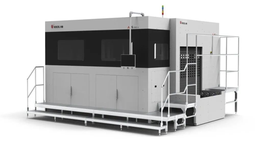

南极熊了解到,共享集团利用粘结剂喷射3D打印(3DP)技术,采用石英砂、陶粒砂等材料,通过表面处理技术可达到户外使用的要求,然后通过不同后处理方式展现不同的效果。
大型户外砂型3D打印雕塑:耐久度与表面效果解析的图1
△粘结剂喷射3D打印设备

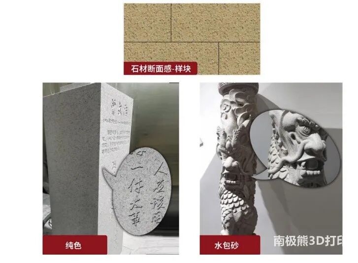

表面质感:石材断面感
效果简述:增加原表面粗糙度(变粗糙),主要用于遮盖表面瑕疵及接缝,使表面均匀化
粗糙程度:粗糙
大型户外砂型3D打印雕塑:耐久度与表面效果解析的图2

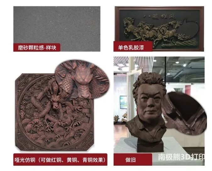

表面质感:磨砂颗粒感
效果简述:砂子颗粒感较为明显,砂型3D打印原始表面状态
粗糙程度:中等
大型户外砂型3D打印雕塑:耐久度与表面效果解析的图3

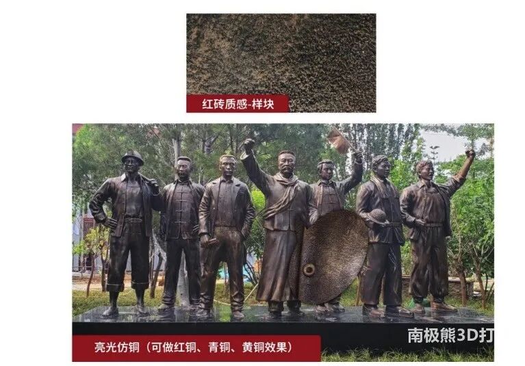

表面质感:红砖质感
效果简述:表面光洁度提高,但只限于大尺寸平面或弧面,复杂结构无法实现
粗糙程度:平整
大型户外砂型3D打印雕塑:耐久度与表面效果解析的图4

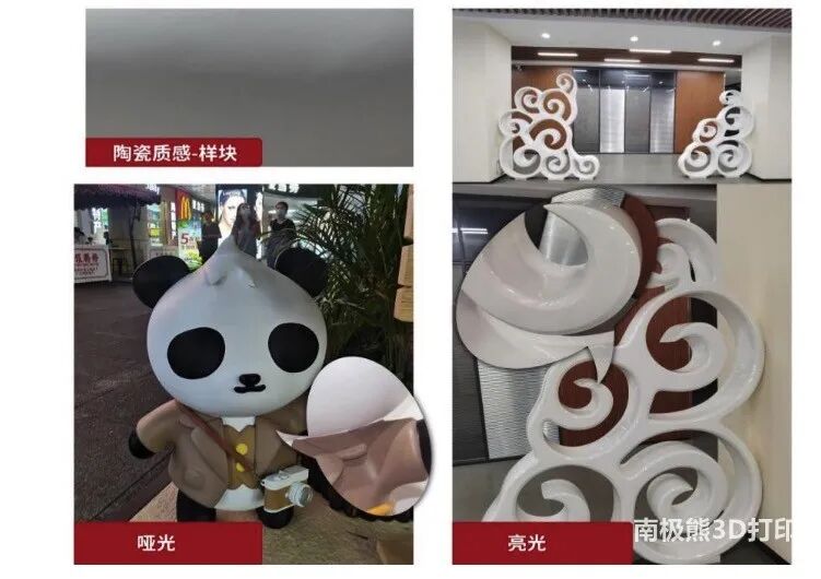

表面质感:陶瓷质感
效果简述:表面光滑,但只限于大尺寸平面或弧面,镂空复杂结构无法实现
粗糙程度:光滑

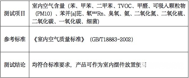

检测报告
通过第三方专业检测机构对标各项国家标准,对砂型3D打印雕塑产品的重点指标进行检测。

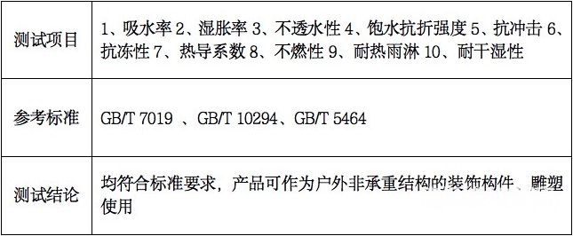

1、室外耐久性的重点指标:
大型户外砂型3D打印雕塑:耐久度与表面效果解析的图6
2、室内空气含量监测的重点指标:
大型户外砂型3D打印雕塑:耐久度与表面效果解析的图7

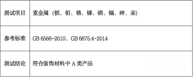

3、放射性核素检测及重金属含量检测的重点指标:
大型户外砂型3D打印雕塑:耐久度与表面效果解析的图8
大型户外砂型3D打印雕塑:耐久度与表面效果解析的图9

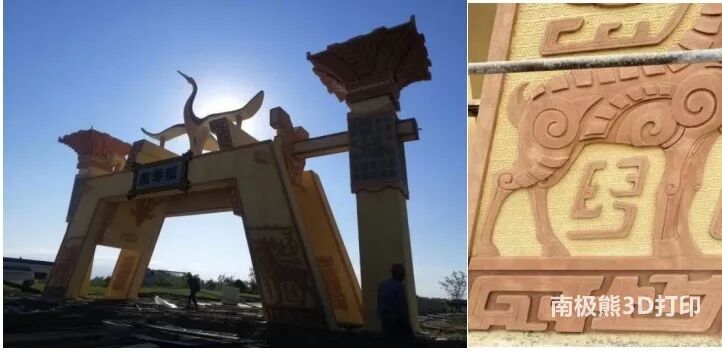

雕塑案例一

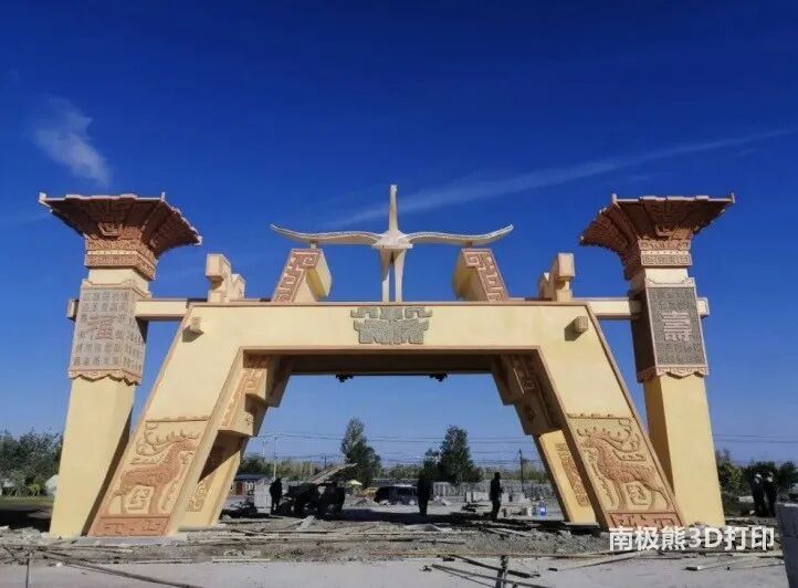

项目名称:新疆福寿园大门
制作内容:大门外饰面(鹿浮雕、鹤、“寿”、“福”、鼎)
项目尺寸:16*10m        浮雕面积:112.4㎡          材料:石英砂
大型户外砂型3D打印雕塑:耐久度与表面效果解析的图10 大型户外砂型3D打印雕塑:耐久度与表面效果解析的图11

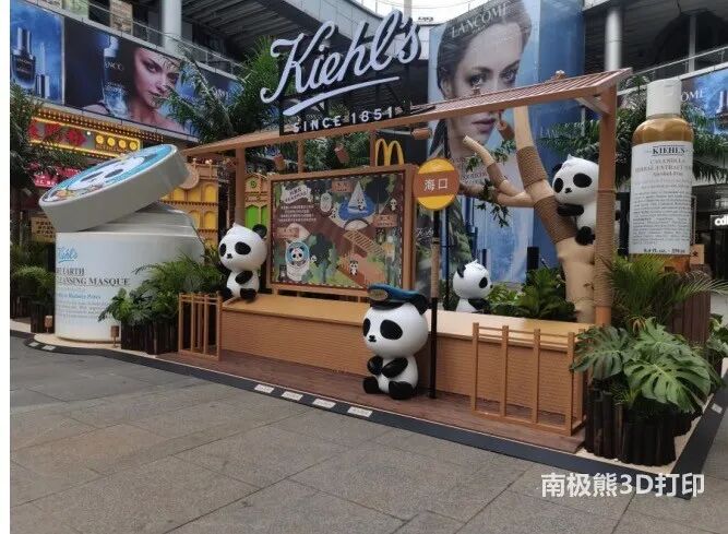

雕塑案例二
项目名称:熊猫美陈装饰
制作内容:熊猫、树、化妆品盒
项目尺寸:0.6*0.51*0.8m
材料:石英砂
大型户外砂型3D打印雕塑:耐久度与表面效果解析的图12

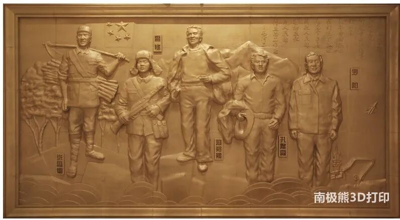

项目名称:英雄人物浮雕
制作内容:人物浮雕
项目尺寸:5.3*3m
材料:石英砂
大型户外砂型3D打印雕塑:耐久度与表面效果解析的图13

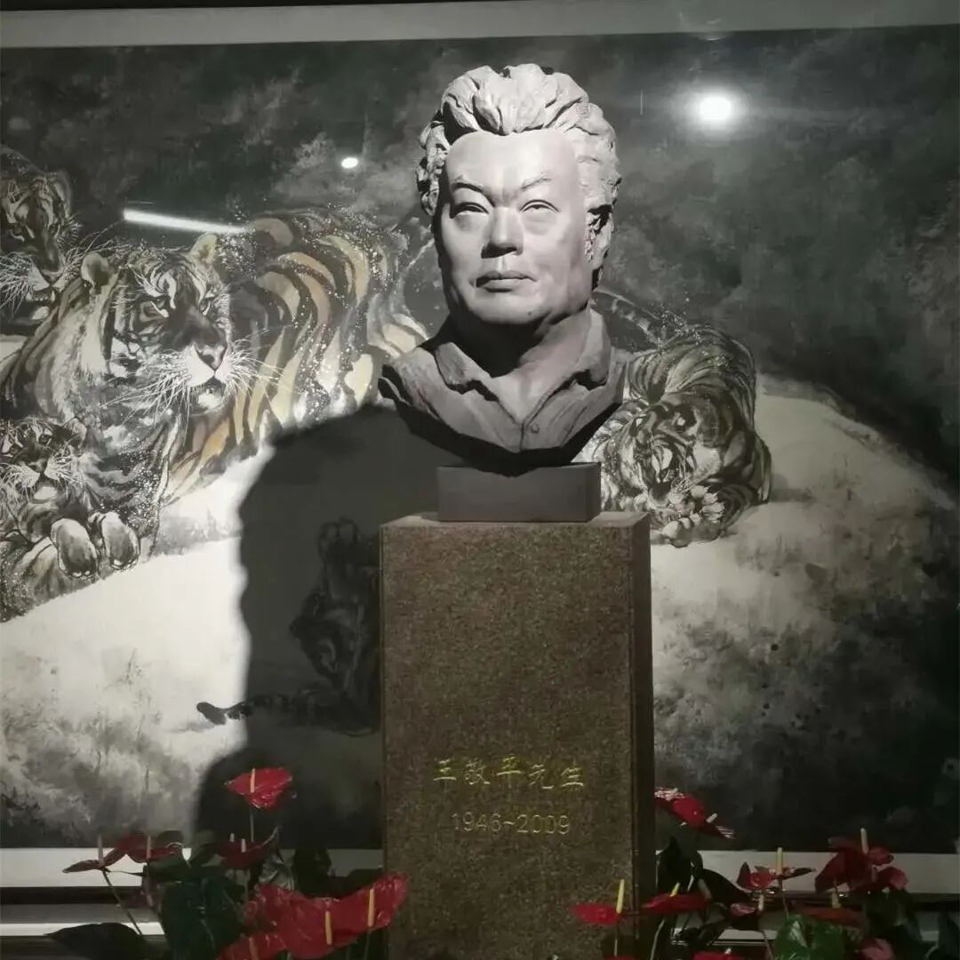

项目名称:王敬平胸像
项目尺寸:0.6*0.5*0.9m
材料:石英砂
大型户外砂型3D打印雕塑:耐久度与表面效果解析的图15

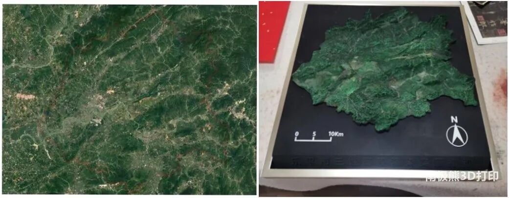

项目名称:清平乐地形沙盘
制作内容:地形地貌
项目尺寸:0.5*0.5m
材料:石英砂

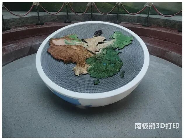

大型户外砂型3D打印雕塑:耐久度与表面效果解析的图16
△遥感数据(左)和打印实物(右)
