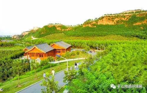

矿山的生态修复工作正在我国各个地方有序而广泛地开展。在收获不错效果的同时,我国也积极探寻新的矿山修复模式,多借鉴国内外代表性的修复工程,使矿山修复的工程由简单而纯粹的植被恢复到新兴的产业靠近转变。依据城市的规划建设,在城市的郊区边缘,选择适宜的矿山废弃地采取因地制宜的方式建设矿山遗址公园、生态示范公园、游园等多种类型的景观,不仅可以使矿山废弃地得以重新利用,同时也为城市的建设多添一处靓丽的风景线,赋予了这座城市更多的文化内涵。
