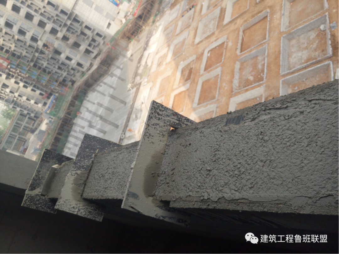

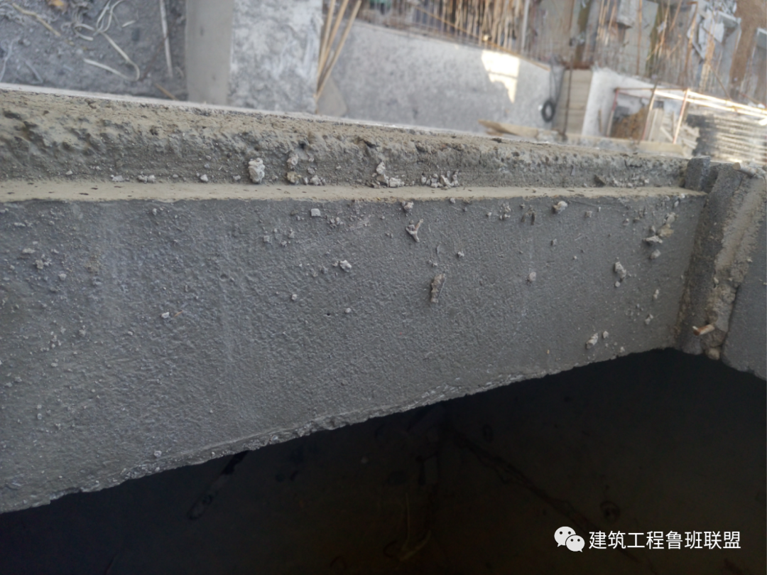

窗台压顶后浇是常见的施工做法,如何施工才标准?下面示例中垠地产项目的现场做法,附上技术交底内容,以供大家参考。
后浇窗台压顶标准做法
后浇窗台压顶如何施工?现场示例!的图1
后浇窗台压顶如何施工?现场示例!的图2

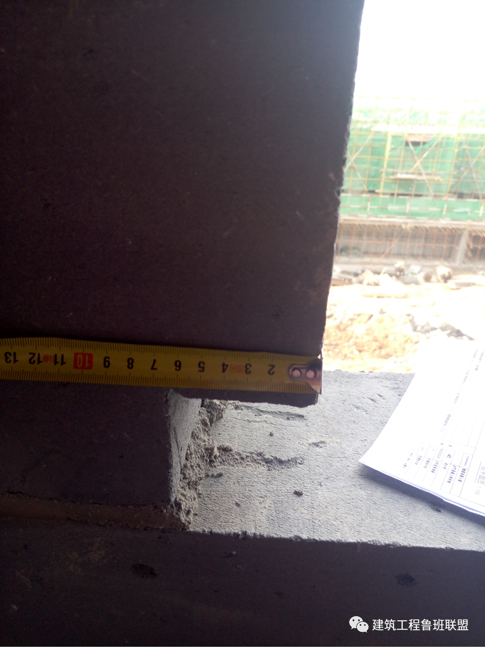

砌筑时留槽(高80mm)

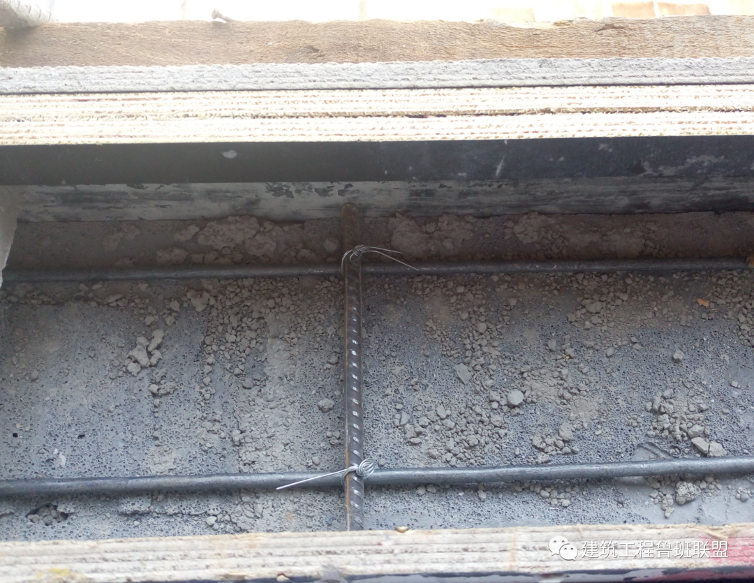

钢筋绑扎(2A6,C6@200),放置垫块

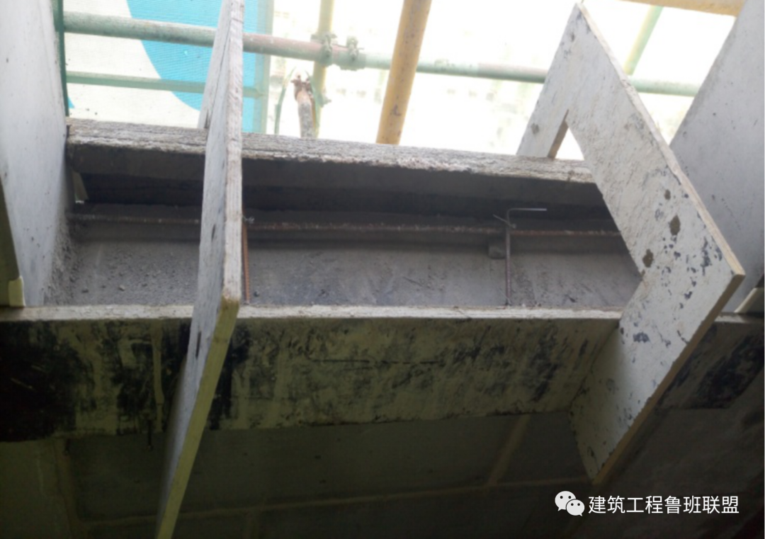

压顶模板支设(外侧留30mm*20mm企口)

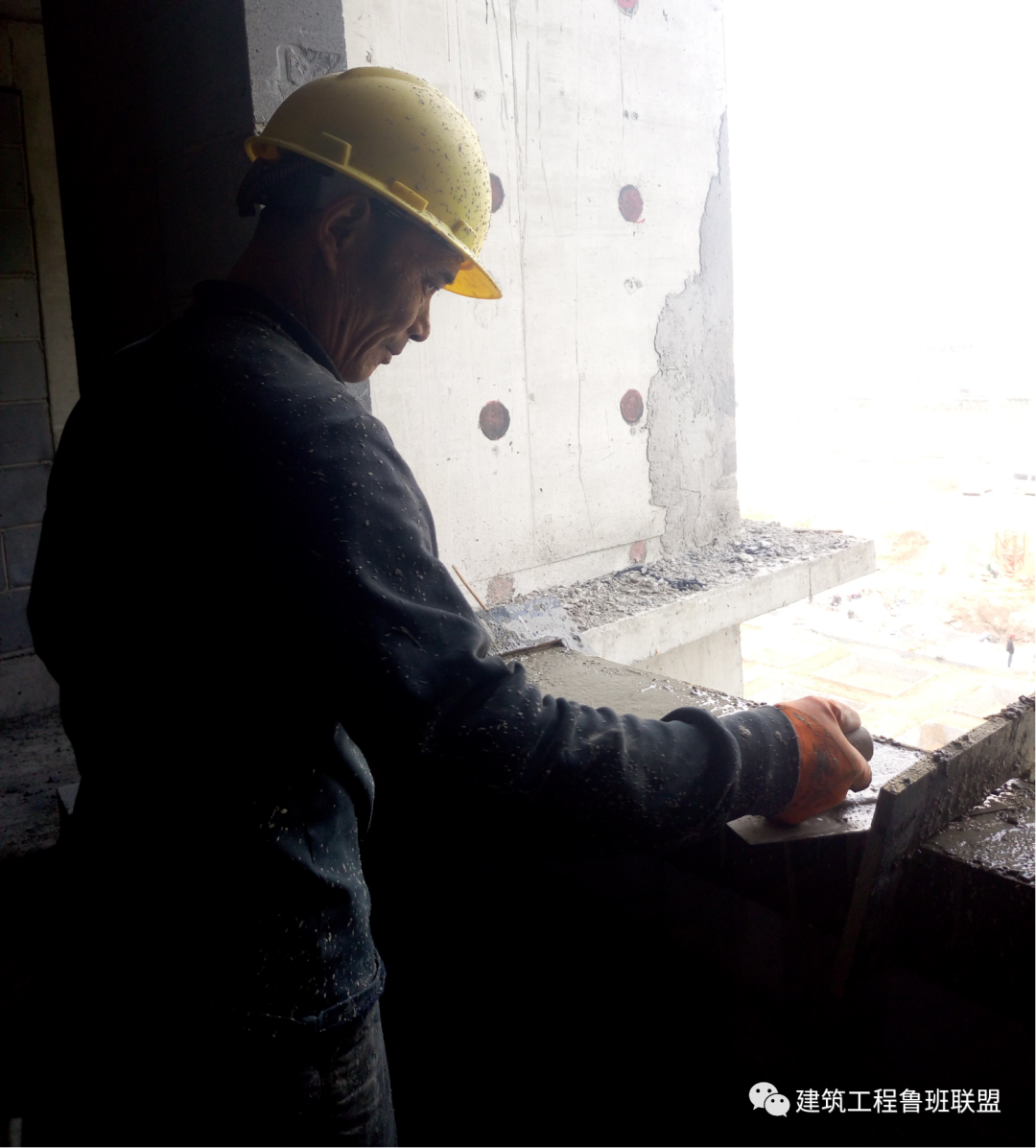

后浇窗台压顶如何施工?现场示例!的图5
浇水湿润,砼浇筑,抹平压光
后浇窗台压顶如何施工?现场示例!的图6

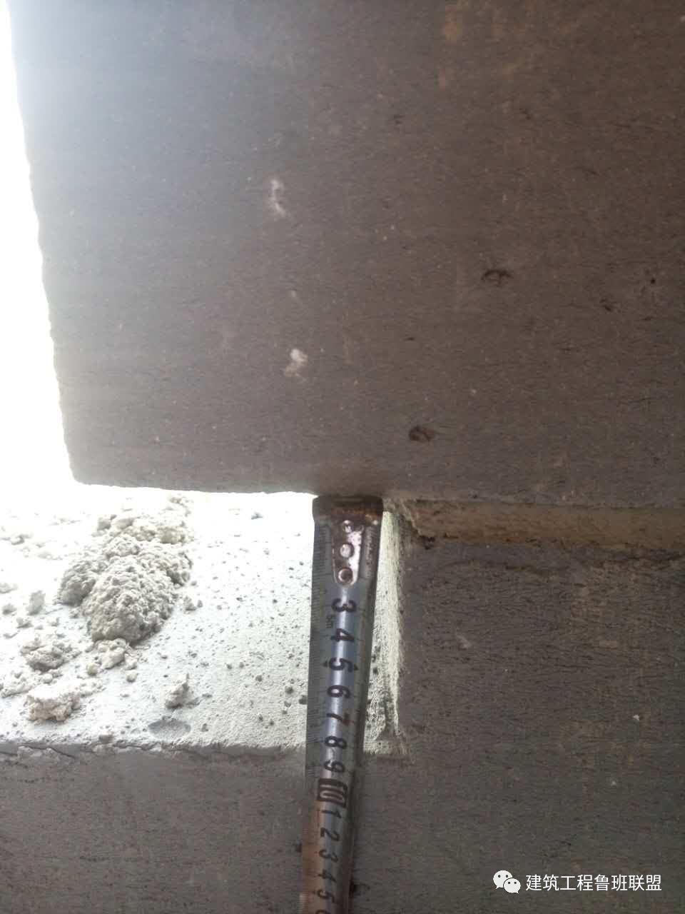

养护

(2) 模板支设时应根据墙面上的控制标高线来控制压顶面标高,窗台压顶顶面应抹平压实,顶面标高必须控制准确;压顶模板加固前,梁口尺寸要校正好,并用小板固定。加固时,将镰刀钩钩紧下道水平方木,砸牢。

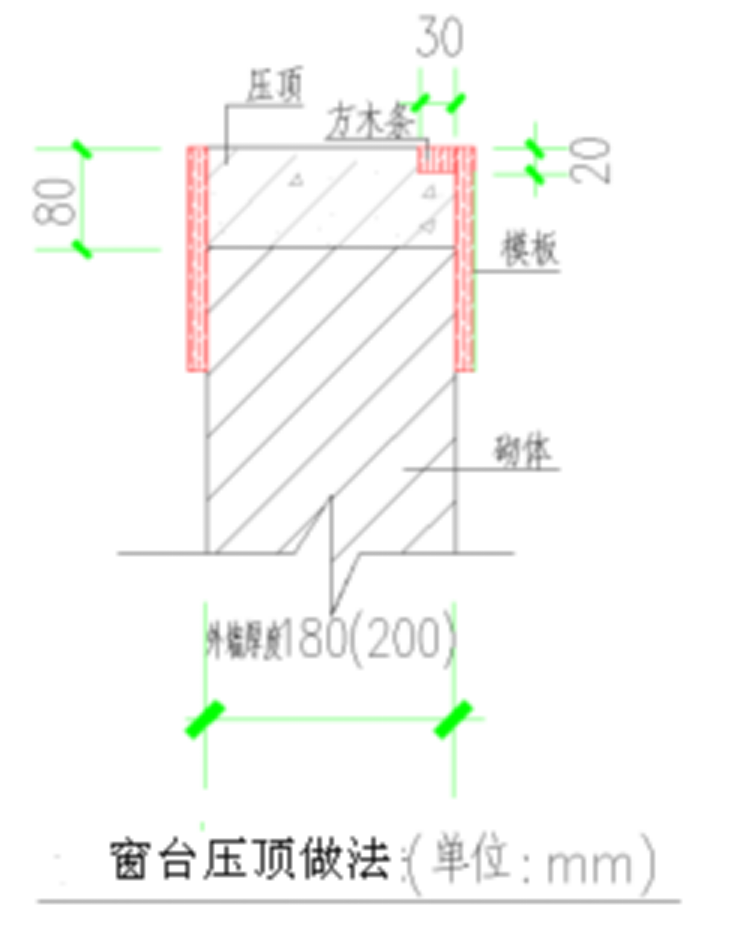

(4) 窗台压顶靠近外墙位置留设企口(详见下图)。
后浇窗台压顶如何施工?现场示例!的图8
