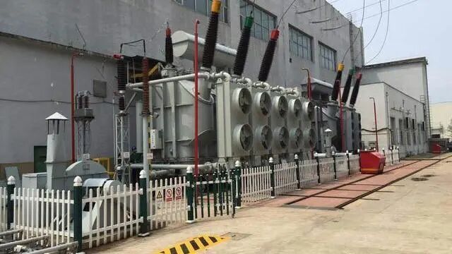

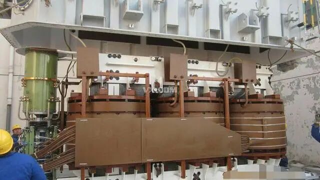

2、关于变压器的发热及冷却
根据变压器的工作原理我们可知绕组与铁芯之间的电能损耗会全部被转化为热量,这就会造成变压器的各个位置的温度得以提高,但是并不是各个部分的温度都能得以均匀提高的,而是不均匀的。
整个的散热过程是热量会逐渐通过绕组以及铁芯,然后被传送到变压器油箱内,再之后是从油箱散发出的热油热量会通过变压器的散热器而扩散到四周的空气里。
涨知识!你知道变压器是怎样运行和维护的吗?的图2
特点是在整个过程中由于变压器每个部位的温度并不是相同的,而是具有很大差异的。其中,温度最高的部位是绕组一带,因为容量大的变压器会使它的损耗和热量更大,所以我们要采取的冷却方式强迫油水冷的方式,即在变压器中的高低绕组里面设置油路,这样做可将散热率大大提高。

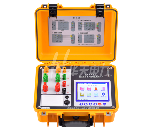

HTRS-V 变压器容量及空载负载测试仪
HTRS-V 变压器容量及空载负载测试仪专用于配电电力变压器容量测量、变压器空载及短路损耗测量的仪器,并具有谐波分析功能,方便对现场电网质量的分析。

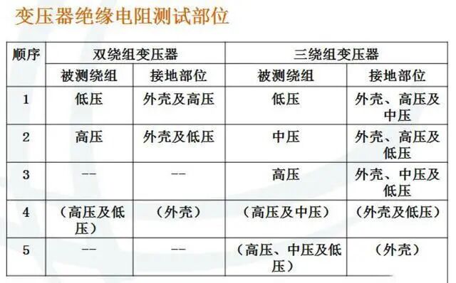

我们知道新安装的变压器,或者刚检修后以及长期停用了的,在正是投运前,都必须要对其绝缘电阻进行测量。
涨知识!你知道变压器是怎样运行和维护的吗?的图4
我们首先来了解一下关于变压器绝缘电阻值的相关规定:
第一是与前一次的测量结果相比要在百分之七十以上。
第二是电压要不能高于500伏,并且绝缘电阻要超过0.5兆欧;电压超过500伏时,每kV不要小于1兆欧。
第三是高低压绕组对地吸收比要在1.3以上。
第四是 双绕组测量项目:一次侧对地、二次侧对地、次侧对二次侧绝缘电阻。

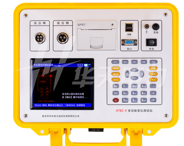

变压器变比试验是必做的项目,这样可有效监督变压器产品出厂及使用过程中的质量,防止变压器匝间短路,开路,连接错误,调压开关内部故障或接触故障。

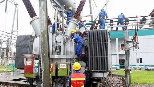

(二)关于电力变压器运行中的检查
1.查看变压器的油枕油位、油色是不是正常的,并仔细检查有无渗油现象。
2.观察并确保套管无渗油、无破损、无放电的情况。
3.检查变压器声音是否正常,查看硅胶干燥情况。
4留意变压器本体有无渗油现象。
5.查看变压器油温及温控器正常。
6.油系统阀门开闭正确,风扇、油泵运行正常
7.瓦斯继电器内无气体,继电器与油枕间阀门开启。
8.干式变压器温度指示是否正确,冷却风扇是否工作正常。
9.在雨雪天气的情况下,要仔细查看变压器有无没有放电漏电的现象。
10.在正式投运的3天内,加大检査的次数。

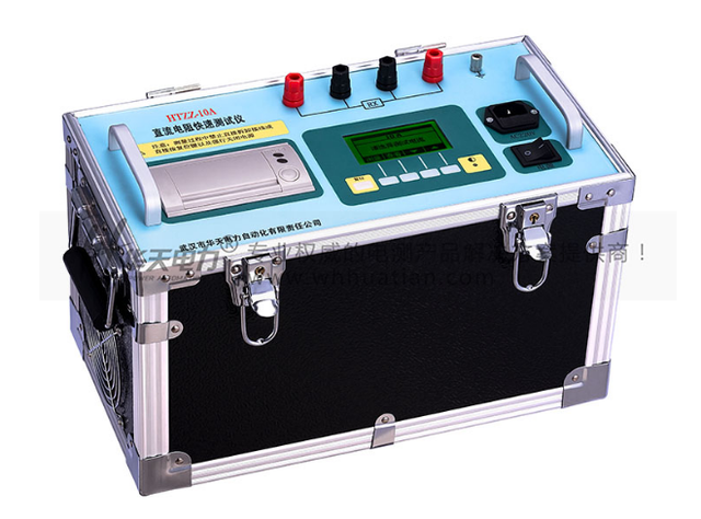

HTZZ-10A直流电阻测试仪
2. 有载调压:化验周期为三个月,还要检查电动操作机构是否是保持着良好的状态的;当已经变换了5000次以后,就可以将其抽出检查。
华天电力HTZZ直流电阻测试仪是变压器在交接、大修和改变分接开关后,不可或缺的试验项目。通过测量变压器绕组的直流电阻,可以检查出引线的焊接或连接质量,绕组有无匝间短路或开路,以及分接开关的接触是否良好等情况。

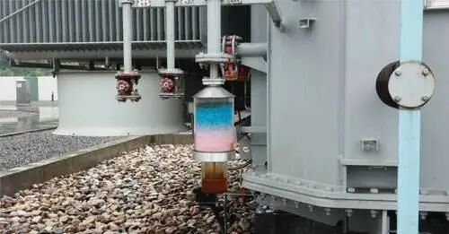

呼吸器使油枕内的气体通过它进行呼吸,以此来清除杂质,防止油枕内的油与大气直接接触,将潮气带到变压器内。呼吸器内硅胶受潮变为粉红色时,需要更换新硅胶或对硅胶进行烘潮处理。
净油器的作用也就是消除油中的水分、杂质等。
