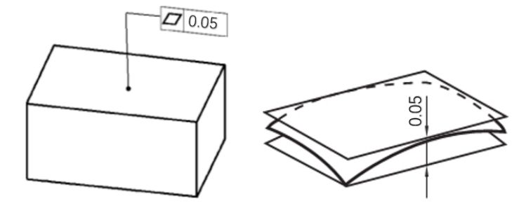

在机械设计领域由于加工误差,零件表面会存在高低起伏,在不同的应用场景下这种起伏会产生不同的影响。作为一个合格的机械设计工程师,在设计零件时我们需要了解如何使用平面度,给这种起伏约定一个变动的范围,以满足不同场景的需要,这个范围就是平面度公差
零件的平面度是指零件表面的所有元素趋近于理想平面的程度,平面度越大偏离理想平面越大,反之平面度越小则越趋近于理想平面。 如下图,我们标注了某零件平面的形状公差平面度,平面度公差带就是指距离为公差值t(0.05)的两平行平面之间的区域,也就是说,我们约定了在这个零件表面的点相对于理想平面允许高低起伏的范围是t(0.05)。
平面度的“感受”,你关注了吗的图2

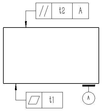

场景一:某个平面作为第一基准时。
如下图所示,基准面A作为零件顶面平行度的基准面,此时我们通常会对第一基准面做平面度约束,以提高其精度。
平面度的“感受”,你关注了吗的图3

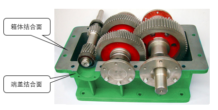

场景二:零件装配面有密封要求时。
如下图齿轮箱箱体结合面和端盖结合面有密封要求,此时通常需要给箱体结合面和端盖结合面做平面度要求以保障密封要求。
平面度的“感受”,你关注了吗的图4

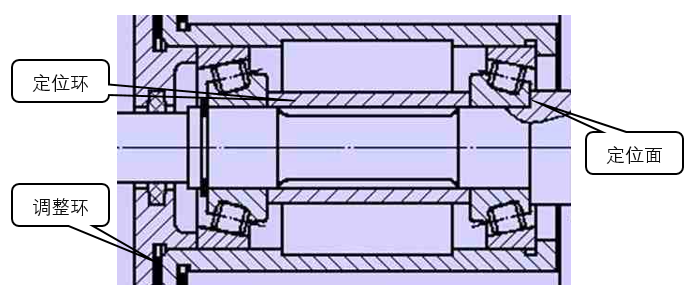

场景三:零件的表面有装配定位要求时。
如下图中定位环、调整环和定位面都承担了装配定位功能,通常需要对装配定位面做平面度要求以保障装配定位质量。
平面度的“感受”,你关注了吗的图5
