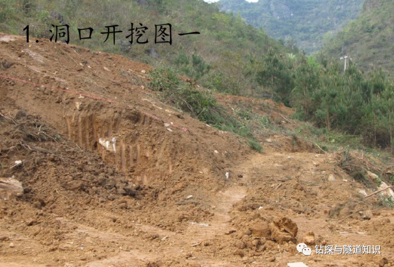

1.洞口开挖

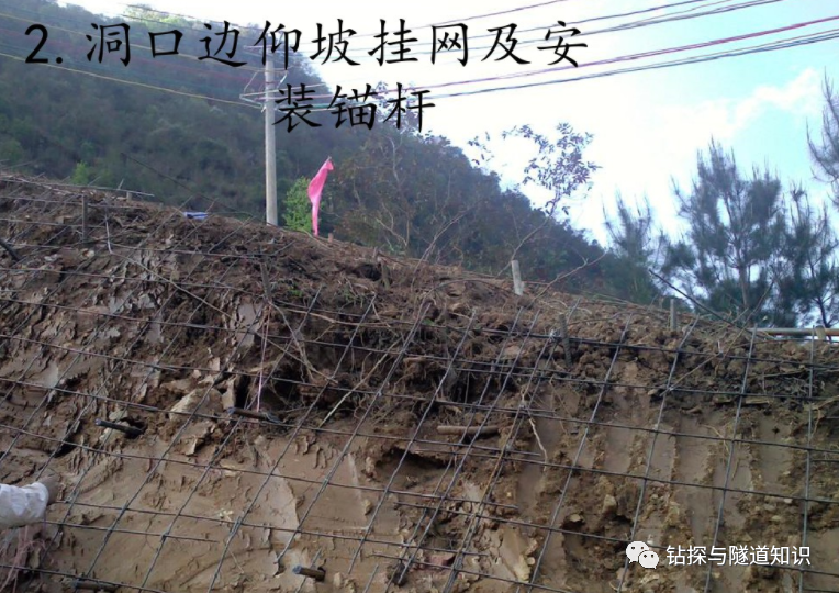

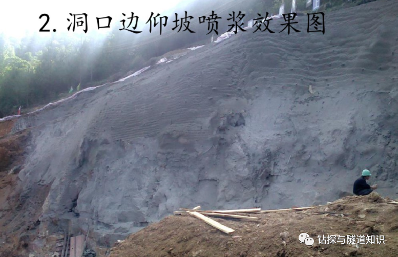

2.边仰坡防护

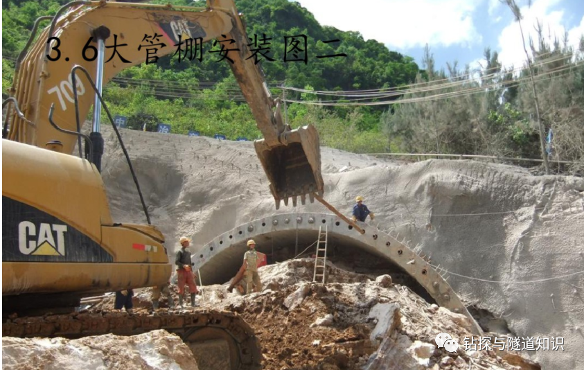

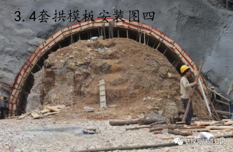

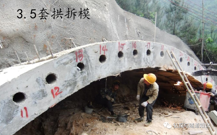

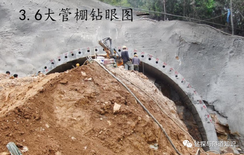

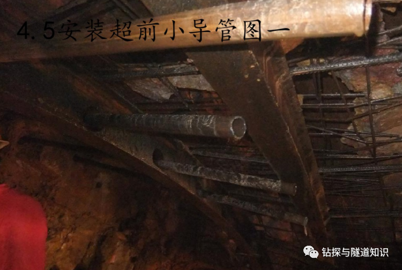

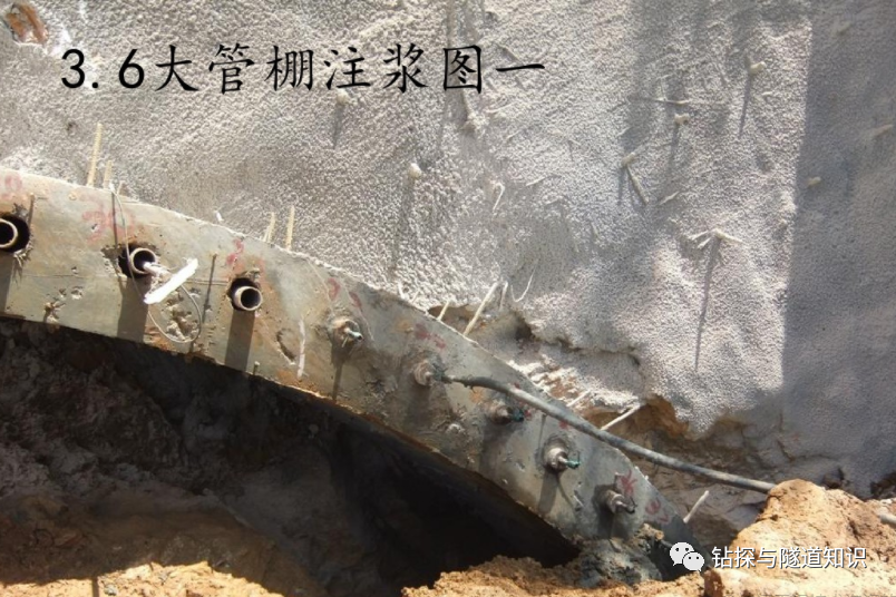

3.套拱施工3.1套拱基础3.2立工字钢3.3焊导向管3.4套拱模板安装3.5浇筑混凝土3.6钻大管棚眼3.7安装大管棚

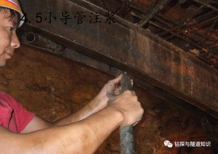

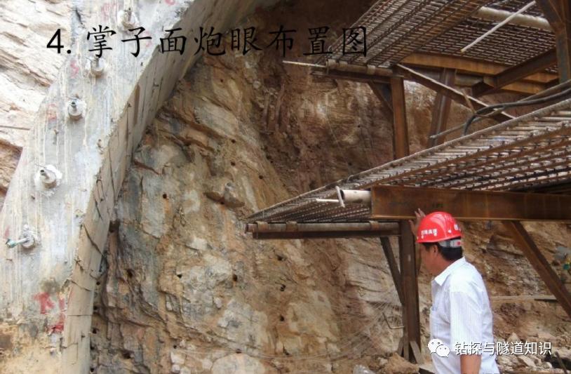

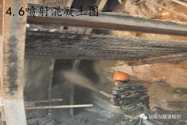

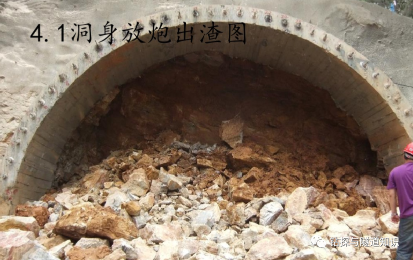

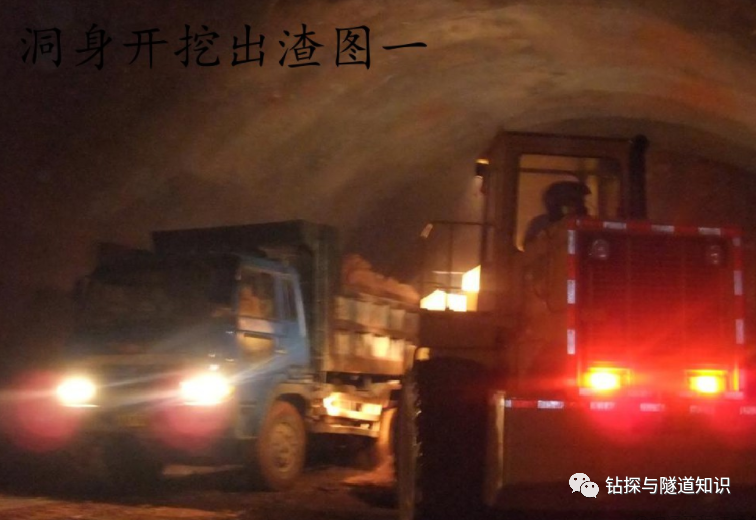

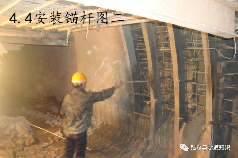

4.上导坑开挖4.1放炮出渣4.2架立工字钢4.3挂钢筋网片4.4安装锚杆4.5喷射混凝土

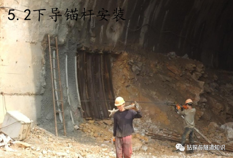

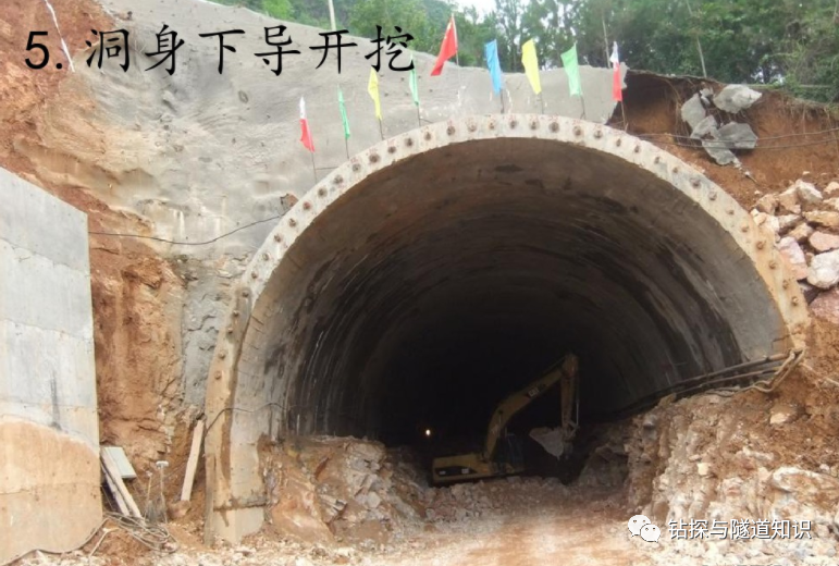

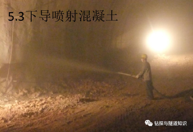

5.下导坑开挖5.1放炮出渣5.2架立工字钢或花拱架5.3挂钢筋网片5.4安装锚杆5.5喷射混凝土

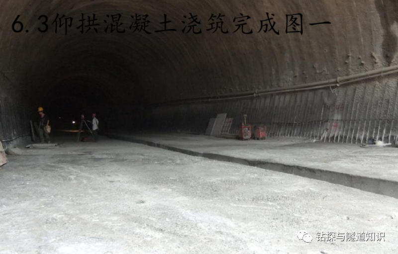

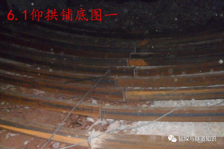

6.仰拱施工工序6.1仰拱铺底6.2仰拱施工6.3仰拱回填

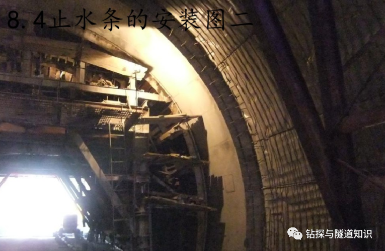

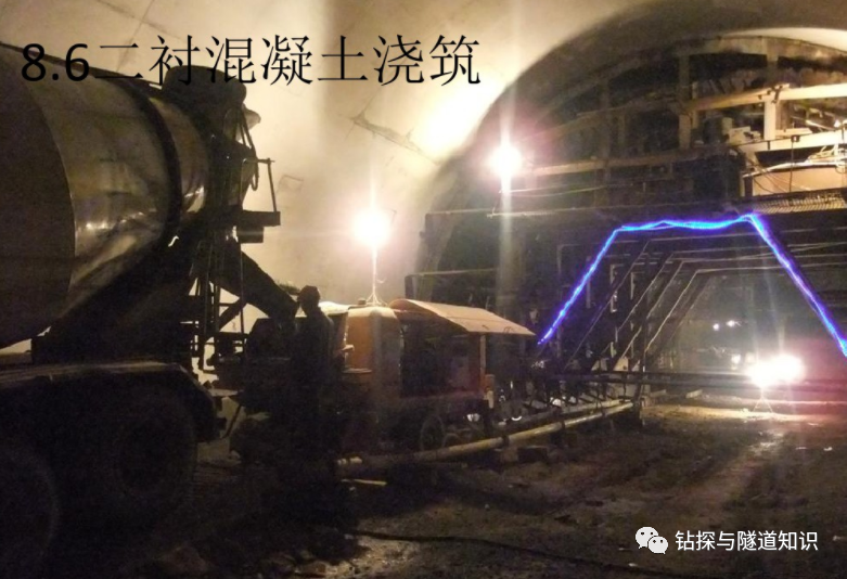

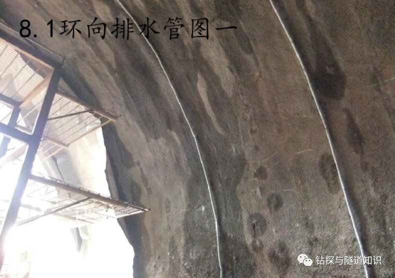

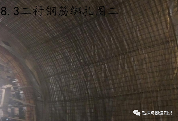

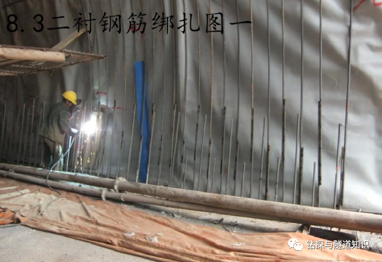

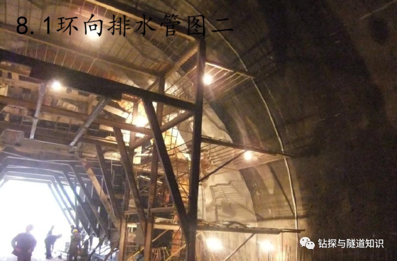

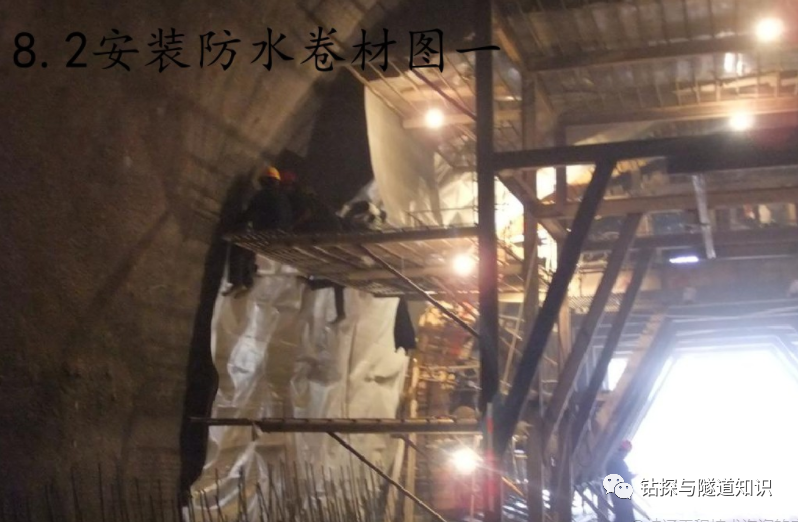

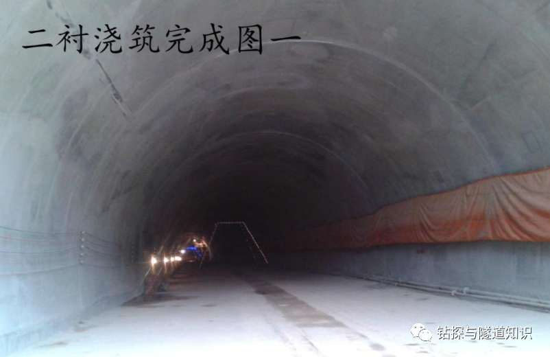

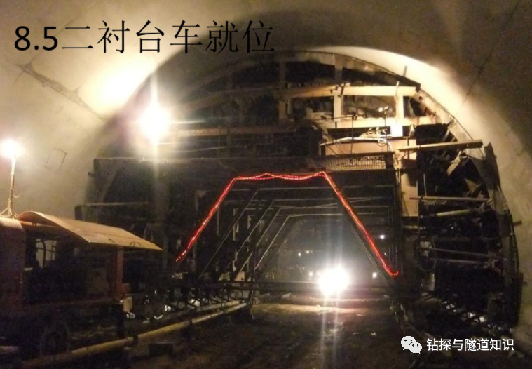

8.二衬施工工序8.1环向透水管安装8.2防水卷材的悬挂8.3钢筋绑扎8.4止水条的安装8.5二衬台车就位8.6浇筑混凝土
