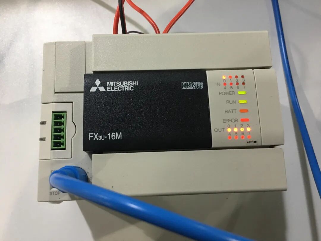

1、输入指示灯
标有“IN”标记的为输入指示灯,每一盏指示灯分别对应PLC的一个输入信号,当对应的输入点有信号时,该指示灯就亮,当对应的输入点无信号时,该指示灯灭。
三菱PLC篇:看懂指示灯、轻松断故障!的图1
2、输出指示灯
标有“OUT”标记为输出信号指示灯,每一盏指示灯分别对应PLC的一个输出信号,当对应的输出点有信号输出时,该指示灯就亮,当对应的输出点无信号输出时,该指示灯灭。

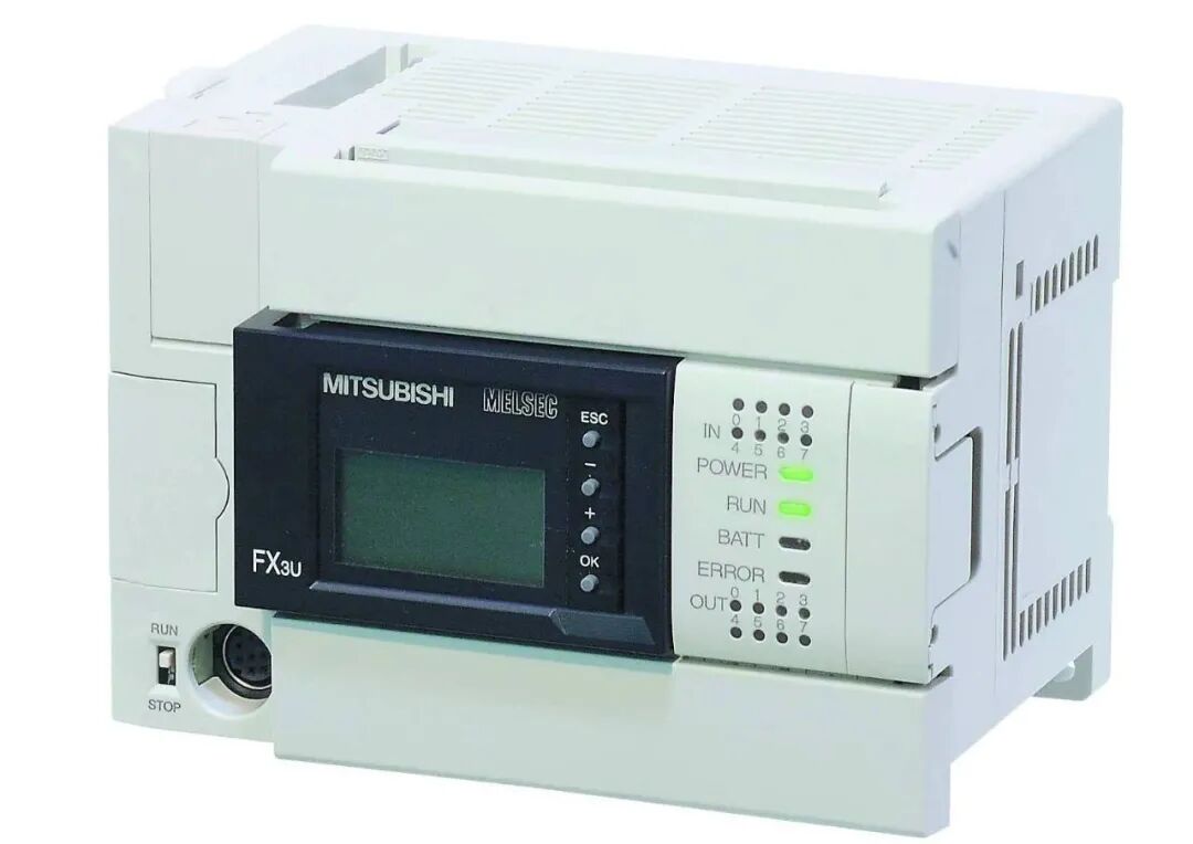

3、工作状态指示灯
PLC共有4个工作状态指示灯(如上图所示), 标有“POWER”的指示灯为PLC电源指示灯,当PLC接通电源时,该指示灯亮; 标有“RUN”的 指示灯为PLC运行指示灯,当PLC处于运行状态时,该指示灯亮; 标有“BATT.V”的指示灯为PLC内部锂电池欠压指示灯,当锂电池电压降低到需要更换时,该指示灯亮;FX2系列PLC的错误指 示灯分为"PROG‧E"和"CPU‧E"两种。当"PROG‧E"指示灯闪烁时,表示内部写入PLC的程序有错误,当"CPU‧E"指示灯常亮时,表示PLC内部CPU出错。FX3系列PLC则只有一个“ERROR”的指示灯。

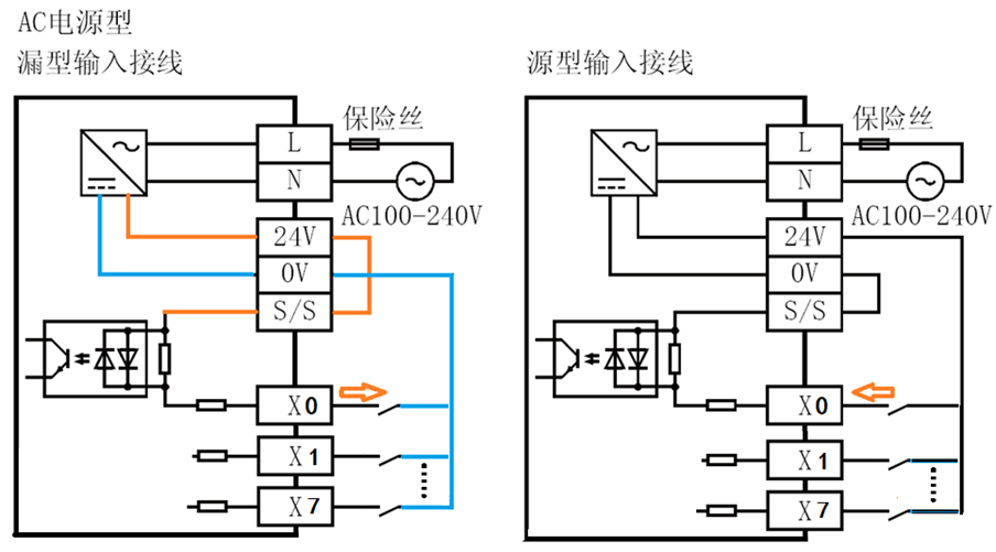

1、“POWER灯不亮
基本单元、I/O扩展单元、I/O扩展模块、特殊模块的正面均有一个 "POWER"指示灯,当主机通电时,LED的绿色灯亮。如果电源合上但指示灯不亮,请检查电源是否正常。另外,如果PLC输入点使用了基本单元内部提供的电源供电(取自"24+"端子),则需要确认有无负载短路或过电流的情况。例如将"24+"端子上的接线拆开,如指 示灯正常亮起,表示内部电源功率不足以驱动所接入的负载,这种情况下,请不要使用 FX2 "24+"端子提供的内部电源,而应该另行准备DC24V电源。 若将"24+"端子之配线拔出后,指示灯 仍然不亮,有可能PLC内部保险 丝己经烧断
三菱PLC篇:看懂指示灯、轻松断故障!的图3
内部供电的两种接线方式

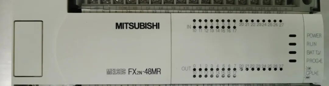

4、出错指示(“EPROR”灯亮)
      由于PLC内部混入导电性异物或受到外部异常噪声的影响,导致CPU失控或运算周期超过200ms,则WDT出错,“EPROR”LED灯亮,PLC处于STOP,同时输出全部都变为OFF。此时可进行断电复位,若PLC恢复正常,请检查一下有无异常的噪声源和导电性异物混入的情况。另外,请检查PLC的接地是否符合要求。检查过程如果出现“EPROR”灯由常亮→闪烁的变化,请进行程序检查。如果“EPROR”灯依然一直保持灯亮状态时,请确认一下程序运算周期是否过长(监视D8012可知最大扫描时间)。如果进行全部的检查之后,“EPROR”灯亮的状态仍不能解除,应考虑PLC内部发生了某种故障。
三菱PLC篇:看懂指示灯、轻松断故障!的图4
5、出错指示([EPROR]LED闪烁)
      当程序语法错误(如忘记设置定时器或计数器的常数等),或有异常噪音、导电性异物混入等原因而引起程序内存的内容变化时,“EPROR”指示灯会闪烁,三菱PLC处于STOP状态,同时输出全部变为OFF。在这种情况下,应检查程序是否有错,检查有无导电性异物混入和高强度噪音源。
