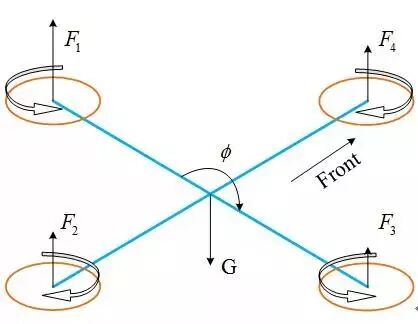

四旋翼无人机机身是由对称的十字形刚体结构构成,材料多采用质量轻、强度高的碳素纤维。
在十字形结构的四个端点分别安装一个由两片桨叶组成的旋翼为飞行器提供飞行动力,每个旋翼均安装在一个电机转子上,通过控制电机的转动状态控制每个旋翼的转速,来提供不同的升力以实现各种姿态;每个电机均又与电机驱动部件、中央控制单元相连接,通过中央控制单元提供的控制信号来调节转速大小;IMU惯性测量单元为中央控制单元提供姿态解算的数据,机身上的检测模块为无人机提供了解自身位姿情况最直接的数据,为四旋翼无人机最终实现复杂环境下的自主飞行提供了保障。
无人机飞控系统的原理、组成及各传感器的作用的图3
现将位于四旋翼机身同一对角线上的旋翼归为一组,前后端的旋翼沿顺时针方向旋转,从而可以产生顺时针方向的扭矩;而左右端旋翼沿逆时针方向旋转,从而产生逆时针方向的扭矩,如此四个旋翼旋转所产生的扭矩便可相互之间抵消掉。
由此可知,四旋翼飞行器的所有姿态和位置的控制都是通过调节四个驱动电机的速度实现的。

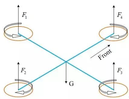

悬停
悬停状态是四旋翼无人机具有的一个显著的特点。
在悬停状态下,四个旋翼具有相等的转速,产生的上升合力正好与自身重力相等,即。并且因为旋翼转速大小相等,前后端转速和左右端转速方向相反,从而使得飞行器总扭矩为零,使得飞行器静止在空中,实现悬停状态。

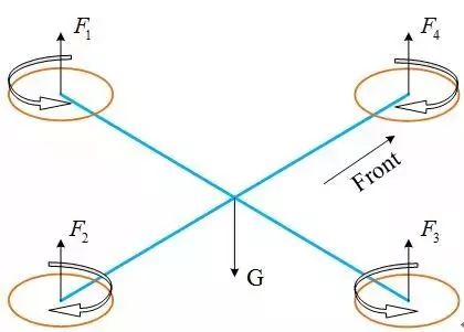

翻滚运动
翻滚运动是在保持四旋翼无人机前后端旋翼转速不变的情况下,通过改变左右端的旋翼转速,使得左右旋翼之间形成一定的升力差,从而使得沿飞行器机体左右对称轴上产生一定力矩,导致在方向上产生角加速度实现控制的。
如图所示,增加旋翼1的转速,减小旋翼3的转速,则飞行器倾斜于右侧飞行;相反,减小旋翼4,增加旋翼2,则飞行器向左倾斜飞行。

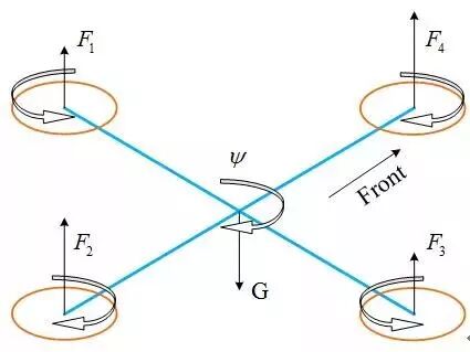

偏航运动
四旋翼的偏转运动是通过同时两两控制四个旋翼转速实现控制的。
保持前后端或左右端旋翼转速相同时,其便不会发生俯仰或滚动运动;而当每组内的两个旋翼与另一组旋翼转速不同时,由于两组旋翼旋转方向不同,便会导致反扭矩力的不平衡,此时便会产生绕机身中心轴的反作用力,引起沿角角加速度。
如图所示,当前后端旋翼的转速相等并大于左右端旋翼转速时,因为前者沿顺时针方向旋转,后者相反,总的反扭矩沿逆时针方向,反作用力作用在机身中心轴上沿逆时针方向,引起逆时针偏航运动;反之,则会引起飞行器的顺时针偏航运动。

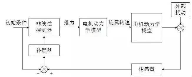

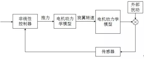

四旋翼无人机的姿态控制应根据其实际的工作特性以及动力学模型,进而针对姿态的三个通道(俯仰,翻滚和偏航)分别设计姿态控制器,每个通道中都对应引入相应的控制器,其流程如下所示。
无人机飞控系统的原理、组成及各传感器的作用的图9
此方法可以基本保证每个通道的实际姿态值跟踪上期望值。
但是,在只考虑对模型本身进行控制时,没有考虑到外部不确定性对闭环系统的影响。微小型无人机在飞行时,由于机体较小,电机的振动较强,很容易受到外界环境的干扰。因此,整个通道中必然存在不确定因素,比如模型误差、环境干扰、观测误差等,这些不确定性将降低系统的闭环性能。
所以在设计无人机控制系统时,必须要考虑系统的抗干扰性能,即闭环系统的鲁棒性。因此需要设计一定的干扰补偿器对干扰进行逼近和补偿,以实现姿态角的稳定跟踪。
无人机飞控系统的原理、组成及各传感器的作用的图10
只有在保证飞机姿态可以保持稳定才能进一步讨论如何控制路径保持稳定,在时间尺度上进行分析,飞机的姿态角变化的频率要大于飞机位置的频率。所以,针对轨迹跟踪应当使用内外双环控制,内环控制姿态角,外环控制位置。

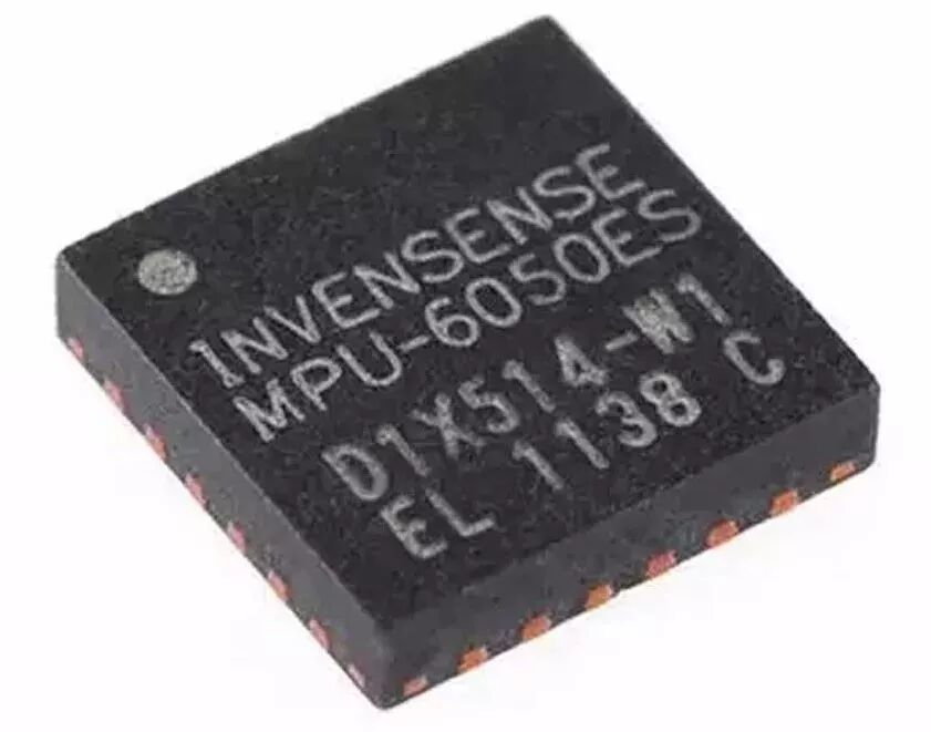

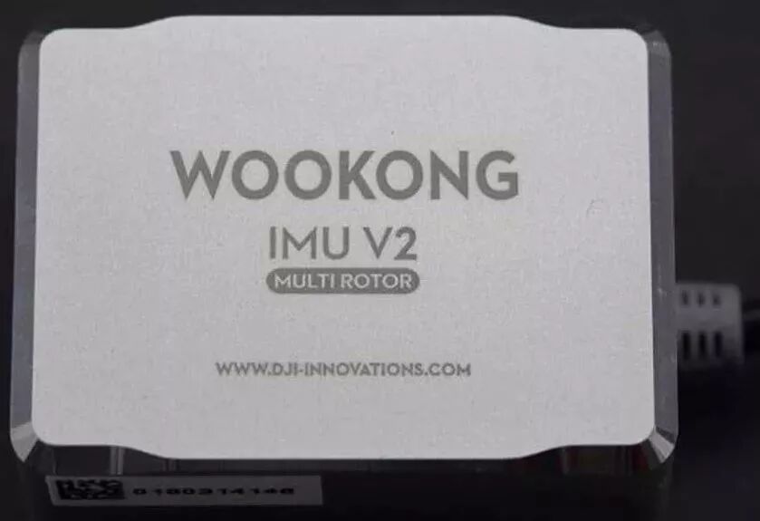

IMU惯性测量单元
现在的飞控内部使用的都是由三轴陀螺仪,三轴加速度计,三轴地磁传感器和气压计组成的一个IMU,也称惯性测量单元。
那么什么是三轴陀螺仪,什么是三轴加速度计,什么是三轴地磁传感器呢,什么是气压计呢?它们在飞机上起到的是什么作用呢,这三轴又是哪三个轴呢?
无人机飞控系统的原理、组成及各传感器的作用的图11
三轴陀螺仪,三轴加速度计,三轴地磁传感器中的三轴指的就是飞机左右,前后垂直方向上下这三个轴,一般都用XYZ来代表。
左右方向在飞机中叫做横滚,前后方向在飞机中叫做俯仰,垂直方向就是Z轴。
陀螺都知道,小时候基本上都玩过,在不转动的情况下它很难站在地上,只有转动起来了,它才会站立在地上,或者说自行车,轮子越大越重的车子就越稳定,转弯的时候明显能够感觉到一股阻力,这就是陀螺效应,根据陀螺效应,聪明的人们发明出的陀螺仪。
最早的陀螺仪是一个高速旋转的陀螺,通过三个灵活的轴将这个陀螺固定在一个框架中,无论外部框架怎么转动,中间高速旋转的陀螺始终保持一个姿态。通过三个轴上的传感器就能够计算出外部框架旋转的度数等数据。
由于成本高,机械结构的复杂,现在都被电子陀螺仪代替,电子陀螺仪的优势就是成本低,体积小重量轻,只有几克重,稳定性还有精度都比机械陀螺高。
说道这,大家也就明白陀螺仪在飞控中起到的作用了吧,它就是测量XYZ三个轴的倾角的。
那么三轴加速度计是干什么的呢?刚刚说道三轴陀螺仪就是XYZ三个轴,现在不用说也就明白三轴加速度计也是XYZ三个轴。
当我们开车起步的一瞬间就会感到背后有一股推力,这股推力呢就是加速度,加速度是速度变化量与发生这一变化时间的比值,是描述物体变化快慢的物理量,米每二次方秒,例如一辆车在停止状态下,它的加速度是0,起步后,从每秒0米到每秒10米,用时10秒,这就是这辆车的加速度,如果车速每秒10米的速度行驶,它的加速度就是0,同样,用10秒的时间减速,从每秒10米减速到每秒5米,那么它的加速就是负数。三轴加速度计就是测量飞机XYZ三个轴的加速度。

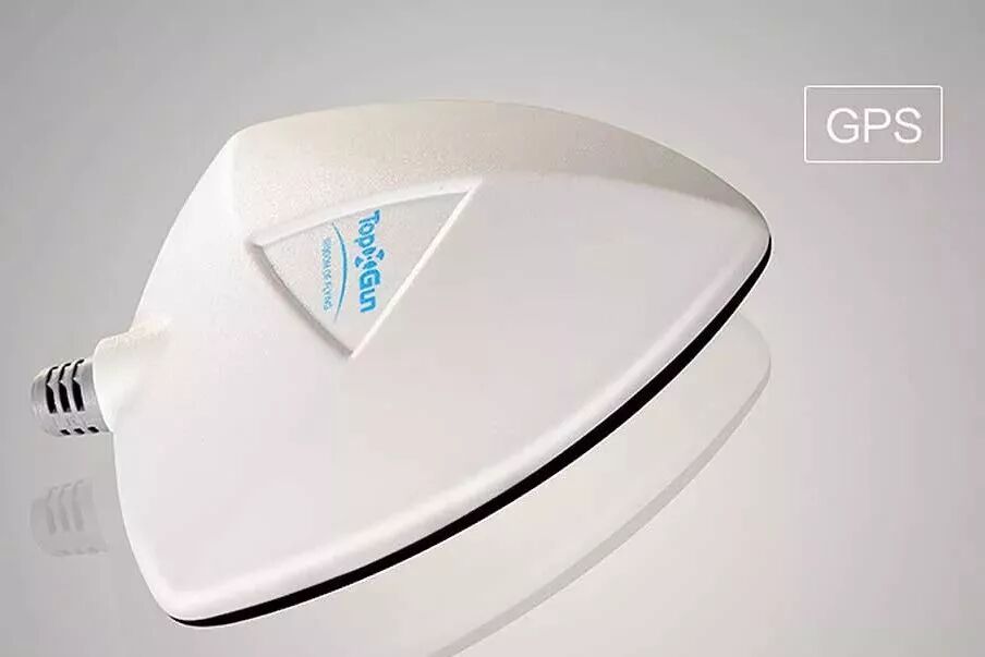

有了最基本的平衡、定高和指南针等功能,还不足以让一家飞机能够自主导航,就像我们去某个商场一样,首先我们需要知道商场的所在位置,知道自己所在的位置,然后根据交通情况规划路线。
飞控也亦然,首先飞控需要知道自己所在位置,那就需要定位的,也就是我们常说的GPS,现在定位的有GPS、北斗、手机网络等定位系统,但是这里面手机网络定位是最差的,误差好的话几十米,不好的话上千米,这种误差是飞控无法接受的,由于GPS定位系统较早,在加上是开放的,所以大部分飞控采用的都是GPS,也有少数采用的北斗定位。
精度基本都在3米内,一般开阔地都是50厘米左右,因环境干扰,或建筑物、树木之类的遮挡,定位可能会差,很有可能定位的是虚假信号。这也就是为什么民用无人机频频坠机、飞丢的一个主要原因。
GPS定位
GPS定位原理就是三点定位,天上的GPS定位卫星距离地球表面22500千米处,它们所运动的轨道正好形成一个网状面,也就是说在地球上的任意一点,都有可以同时收到3颗以上的卫星信号。卫星在运动的过程中会一直不断的发出电波信号,信号中包含数据包,其中就有时间信号。GPS接收机通过解算来自多颗卫星的数据包,以及时间信号,可以清楚的计算出自己与每一颗卫星的距离,使用三角向量关系计算出自己所在的位置。
GPS也定位了,数据也有了,这个信号也会通过一个编译器在次编译成一个电子信号传给飞控,让飞控知道自己所在的位置、任务的位置和距离、家的位置和距离以及当前的速度和高度,然后再由飞控驾驶飞机飞向任务位置或回家。

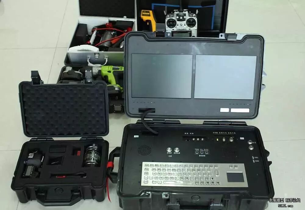

地面站
地面站,就是在地面的基站,也就是指挥飞机的,地面站可以分为单点地面站或者多点地面站,像民航机场就是地面站,全国甚至全球所有的地面站都在时时联网,它们能够清楚的知道天上在飞行的飞机,并能时时监测到飞机当前的飞行路线、状况以及飞机的时时调度等。
像我们用的无人机大部分都是单点地面站,单点地面站一般由一到多个人值守,有技术员,场务人员,后勤员,通信员,指挥员等人组成。像玩家一般都是一个人。
地面站设备组成一般都是由遥控器、电脑、视频显示器,电源系统,电台等设备组成,一般简单的来说就是一台电脑,一个电台,一个遥控,电脑上装有控制飞机的软件,通过航线规划工具规划飞机飞行的线路,并设定飞行高度、飞行速度、飞行地点,飞行任务等通过数据口连接的数传电台将任务数据编译传送至飞控中,这里就有讲到数传电台,数传电台就是数据传输电台,类似我们最和耳朵一样,好比领导说今天做什么任务,我们接受到任务并回答然后再去执行任务,执行任务的时候时实情况实时汇报给领导,这其中通信就是嘴巴和耳朵。
数传电台就是飞机与地面站通信的一个主要工具,一般的数传电台采用的接口协议有TTL接口、RS485接口和RS232接口,的不过也有一些CAN-BUS总线接口,频率有2.4GHZ、433MHZ、900MHZ、915MHZ,一般433MHZ的较多,因为433MHZ是个开放的频段,再加上433MHZ波长较长,穿透力强等优势所以大部分民用用户一般都是用的433MHZ,距离在5千米到15千米不等,甚至更远。最终达到的就是飞机与电脑间的通讯,电脑给飞机的任务,飞机时时飞行高度,速度等很多数据都会通过它来传输。以方便我们时时监控飞机情况,根据需要随时修改飞机航向。
