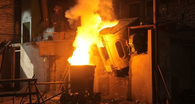

    铸钢浇注系统有如下特点:
    1、铸钢的体收缩大,铸件易产生缩孔、缩松、裂纹和变形等缺陷。厚实和壁厚差别较大的铸件采用定向凝固的原则设置浇冒口系统,液态最好流经冒口进入型腔,强化冒口的补缩能力;对于易产生裂纹、变形的壳体类铸件,其内浇道应均布于铸件的薄壁处,并尽量减少浇道对铸件的机械阻碍。
    2、铸钢的浇注温度高、易氧化,通常采用漏包浇注。漏包浇注挡渣作用好,对浇注系统的挡渣作用要求不高,因此浇注系统截面积较大呈开放式,勿需高的挡渣功 能,但应快速平稳的充满铸型。漏包浇注压力大,易冲坏浇道,因此,浇注系统应力求结构简单、坚固耐冲击。大中型铸件的直浇道及钢液流量超过1T的横浇道和 内浇道,应由耐火砖管组成。小型铸钢件的浇注系统可采用水玻璃、树脂砂或全部采用面砂组成,并保证具有足够的强度。
    浇注系统是对铸钢液体进行分配的过程,浇注系统的设置尽量减少对铸件的冲刷,尽量减少钢液在型腔里面的紊流,尽量遵循顺序凝固的法则,让钢液在铸件型腔里 平稳上升,其中内浇口的设置最为重要。浇注系统尽量缩短铸件凝固时间,实行按需分配,对于需要钢水量大的部位需要增设,从铸件的形体来设计的话,一般按照 高度400-500设置一层,长度方向400-500设置一道,这样钢水流经浇道的时间长,但进入铸件的时间短,有利于下部先凝固,中间补缩下部,上部补缩中部,形成顺序凝固的状态,试想,如果单纯考虑底注式,在浇注的90秒内,型腔内的钢水一直在不断的运动,想象中的平稳上升与分层浇注产生的逐层凝固谁优谁劣,底注内浇口带来的浇口热节以及上部冒口冷钢水对冒口的收得率和铸件的凝固都产生很大影响。因此对于部分高度不高热节较大的铸件采用底注是合理的,但对于热节不大高度很高的铸件完全采用底注是有很大影响的。

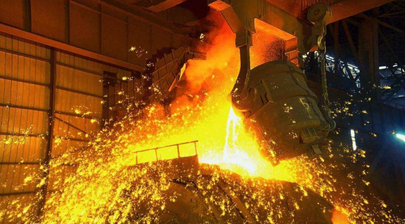

    生产中常用的方法有以下几种:
  1. 使用冒口
        在浇注一般的小铸钢件或结构简单的小型铸件时,有无冒口影响不大,因为铸钢件自身有一定的补缩能力。而当铸钢件较复杂时,冒口的作用就比较明显。冒口有明冒口和暗冒口两种。明冒口暴露在空气中,冷却速度快,浇注一段时间后就凝固了,使冒口中的金属液与外界隔离,降低了冒口的补缩效率, 对此可在浇注的最后阶段,将一部分金属液由冒口浇入,以强化冒口的补缩效果。冒口的位置需根据铸件壁厚和冷却的情况而定,应设置在铸件最后凝固的部位。"
