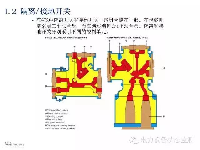

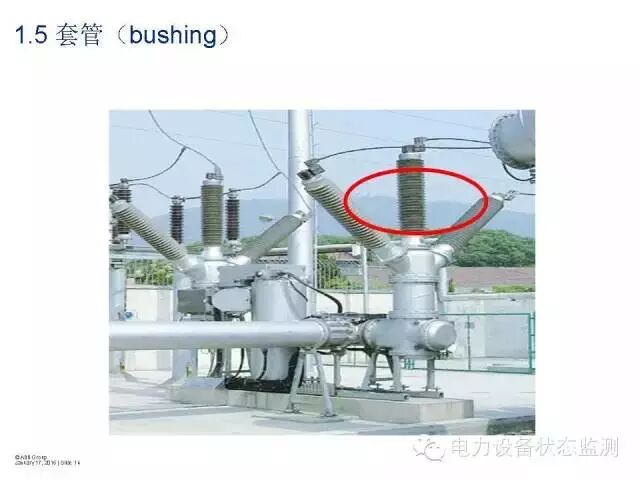

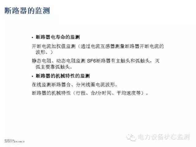

360°透视GIS开关设备 图文结合太详细了!的图1

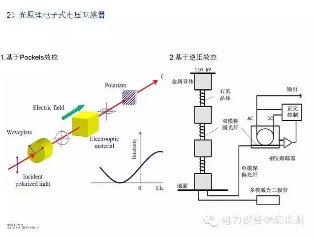

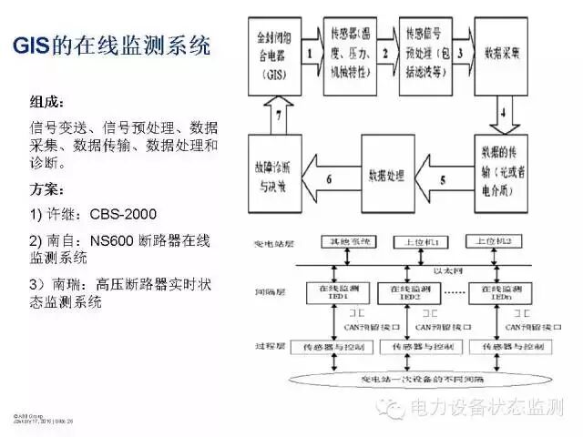

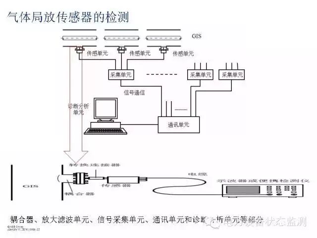

360°透视GIS开关设备 图文结合太详细了!的图2

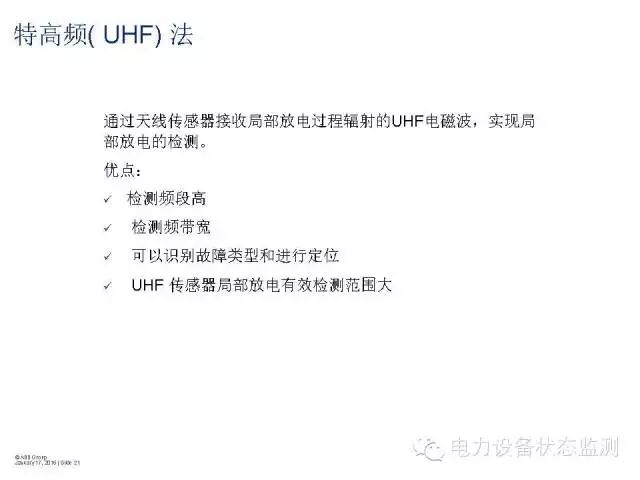

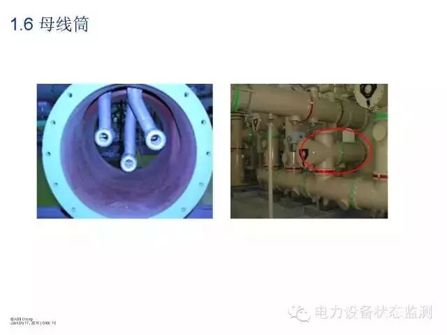

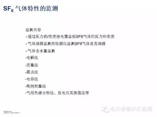

360°透视GIS开关设备 图文结合太详细了!的图3

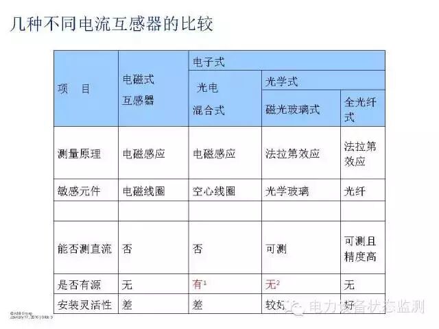

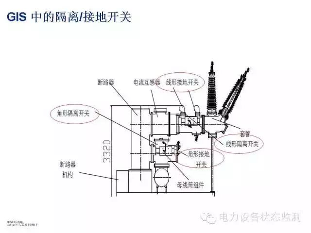

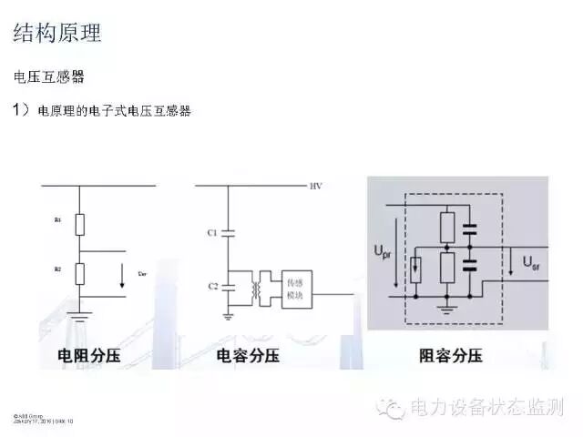

360°透视GIS开关设备 图文结合太详细了!的图4

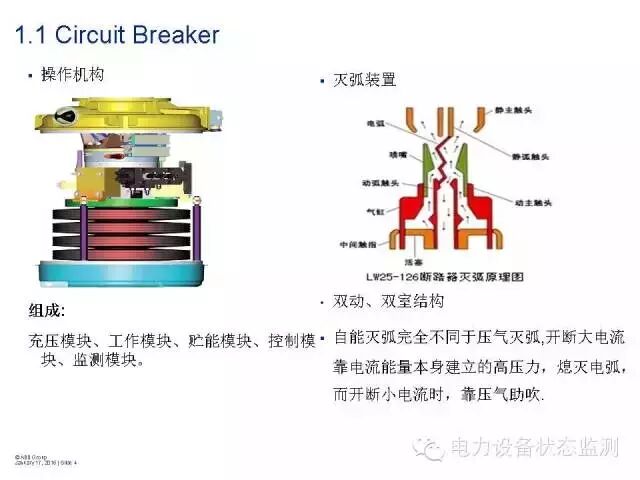

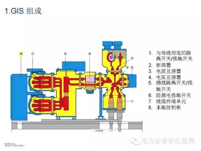

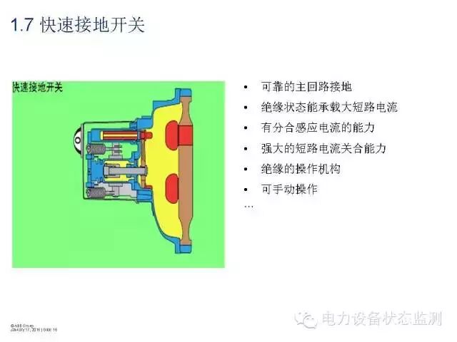

360°透视GIS开关设备 图文结合太详细了!的图5

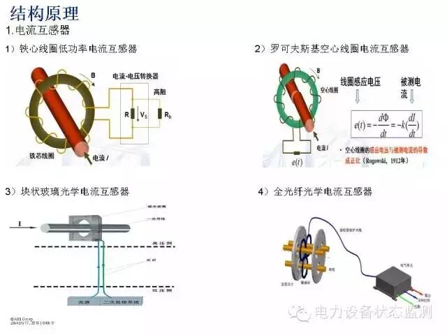

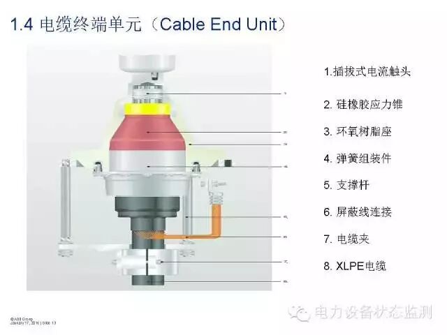

360°透视GIS开关设备 图文结合太详细了!的图6
