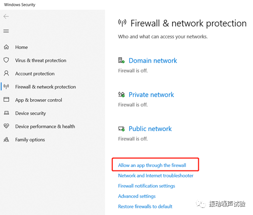

1)等待LAN-XI模块屏幕上有IP地址后(此时表示采集模块启动完毕)可按F5重新进行刷新;

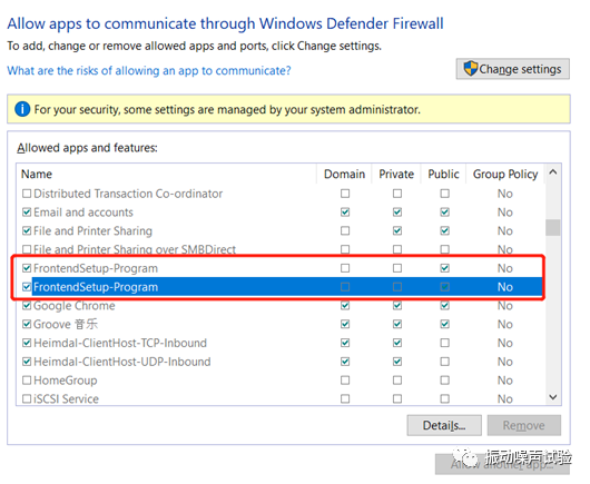

2)Windows防火墙禁用了Front-end Setup 应用程序访问网络;
  • 简单粗暴的办法:关闭防火墙。
  • 精细的做法:在防火墙设置中允许app通过防火墙,把FrontendSetup-Program后面的√全选即可。

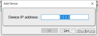

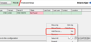

3)手动添加
通过Add Device输入采集模块屏幕上显示的IP地址即可,此方法的缺点就是模块多了比较繁琐。

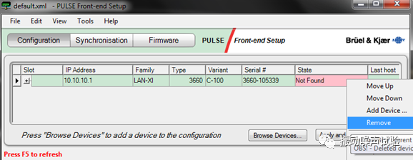

模块找不到,提示Not Found
技术工程师笔记 | Front-end Setup前端设置(续)—常见问题的图7
解决方法:
这往往是由于模块IP地址已变更(可从模块液晶屏上看到),可以先删除原程序中原有信息,再Browse探测模块、Add、Apply;

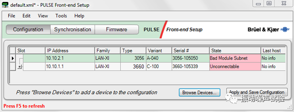

模块连不上,提示Bad Module Subnet、UnConnectable
电脑 IP地址不匹配,或模块的子网掩码不匹配,造成此种错误提示。
例如,模块的IP 10.10.1.1,但电脑动态IP;或者模块动态IP,电脑是固定IP。或者,其他模块都用255.0.0.0的子网掩码,找不到的模块用255.255.255.0
技术工程师笔记 | Front-end Setup前端设置(续)—常见问题的图9
解决方法:
1)更改电脑或者采集模块IP地址或子网掩码使两者保持同种状态(要么都固定IP,要么都动态IP)。
2)如果操作过程中有问题,可重置采集模块的网络设置。
方法:多次短按采集模块面板的Control按键,切换到LAN Reset后,长按  Control按钮确定,根据屏幕上面的显示等待网络重置,重置后默认为DHCP。

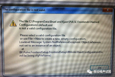

打开Front End Setup,提示配置文件无效
技术工程师笔记 | Front-end Setup前端设置(续)—常见问题的图10
解决方法:
删除提示路径中的XML文件,重新browse前端,Add、Apply and Save,重新保存

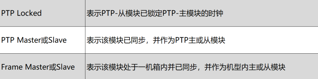

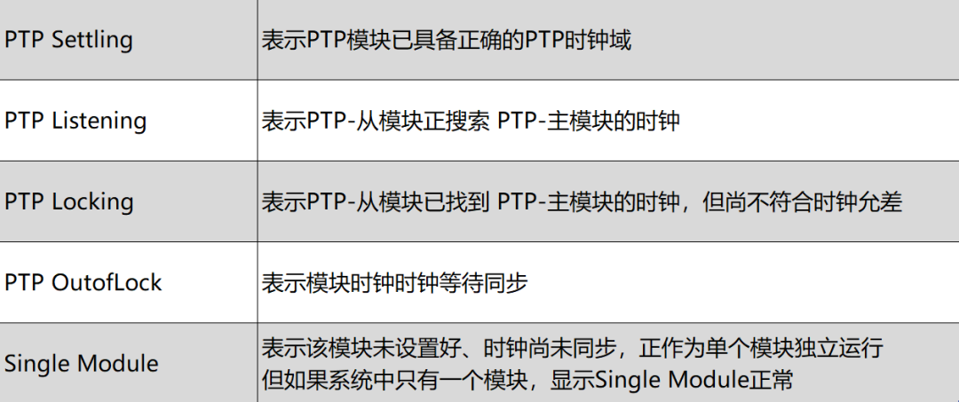

关于PTP同步,采集模块的液晶屏上有非常有用的提示
以下状态表示同步成功,可以开始测量
技术工程师笔记 | Front-end Setup前端设置(续)—常见问题的图13
以下状态表示时钟尚未锁定,还需等待或设置,暂不要开始测量
技术工程师笔记 | Front-end Setup前端设置(续)—常见问题的图14
