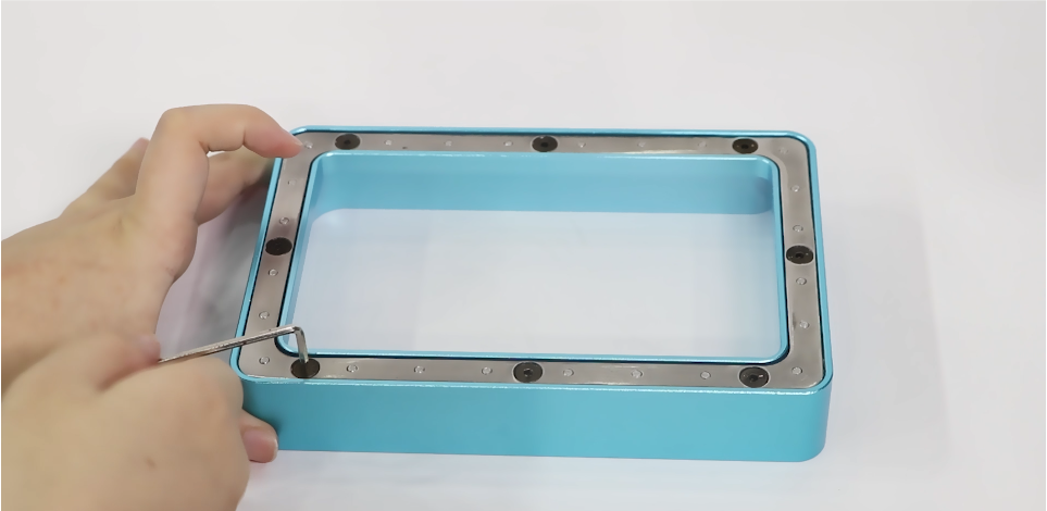

▸ 故障描述 模型与支撑遇到分离或者支撑缺失的情况,没有完整的打印出模型。
▸ 可能原因 离型膜磨损,或是过度紧绷和松弛,从而影响了离型力,导致树脂粘附在离型膜上
▸ 解决方案  绷紧或更换离型膜。
方案01

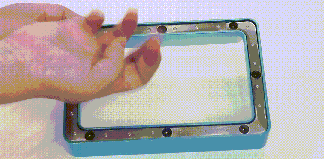

绷紧离型膜(以Photon为例)
使用内六角M2扳手
逐个拧紧料槽背面八颗螺丝
解锁3D打印机换新攻略:快!准!狠!的图2
拧紧后用手指敲击离型膜
检查离型膜是否已经绷紧
解锁3D打印机换新攻略:快!准!狠!的图3

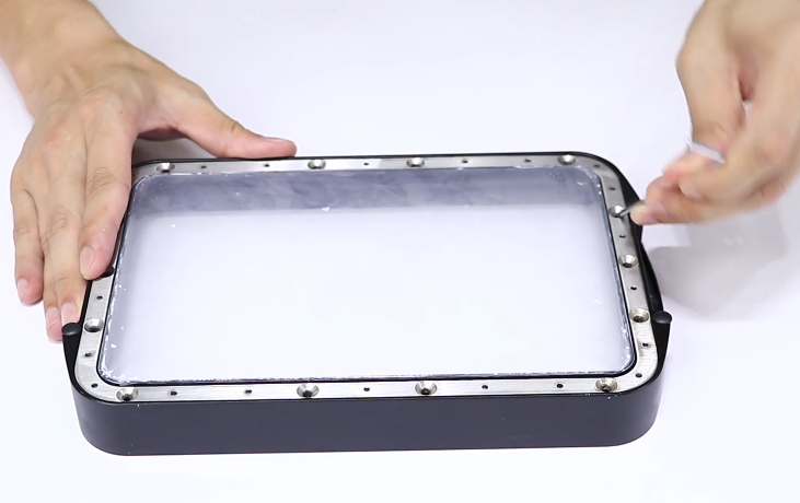

更换离型膜(以Photon Mono X为例)
Step:取下旧离型膜
使用M2.5扳手取下背面的14个螺丝
取下离型膜模块
使用M2.0扳手取下剩余的22个螺丝

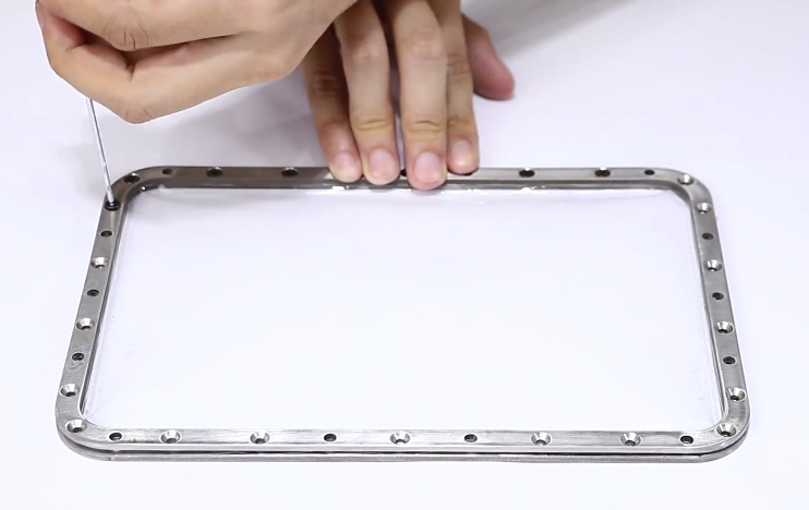

取下旧的离型膜
使用酒精或者清水
擦拭钢圈和料槽上残留的树脂

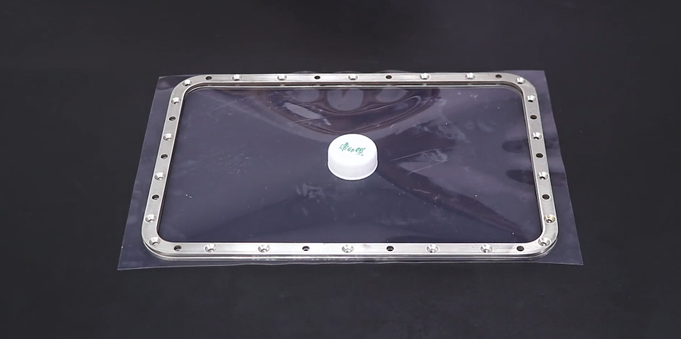

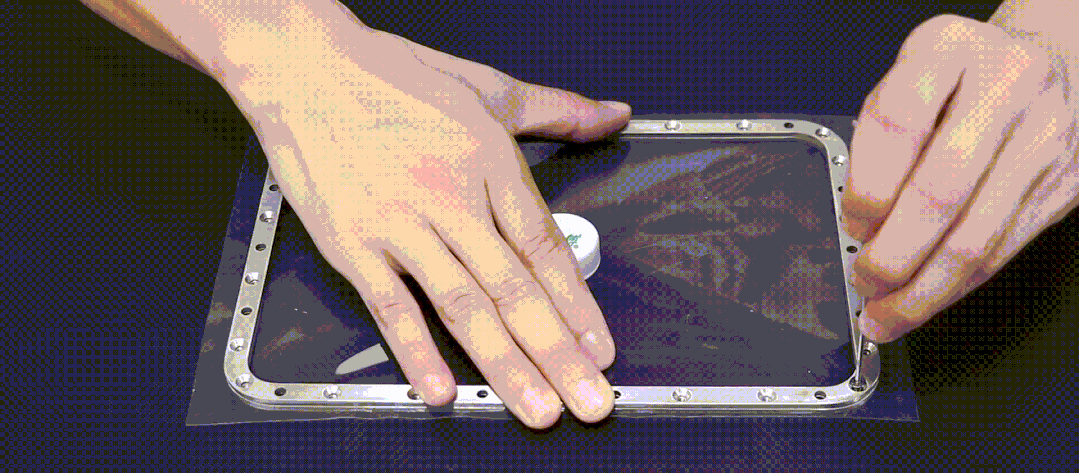

Step:安装新离型膜
撕掉离型膜的保护膜
离型膜需要有一点的凸起
所以我们使用了一个瓶盖
(大约13mm高)

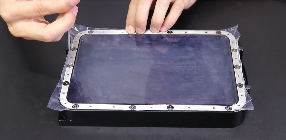

解锁3D打印机换新攻略:快!准!狠!的图6
使用镊子刺穿离型膜并优先对角拧紧螺丝
(注意钢圈方向与螺丝的方向)
操作时尽量保持钢圈和离型膜不移动
四个角落的螺丝拧紧后
再逐个拧紧其它螺丝
解锁3D打印机换新攻略:快!准!狠!的图7

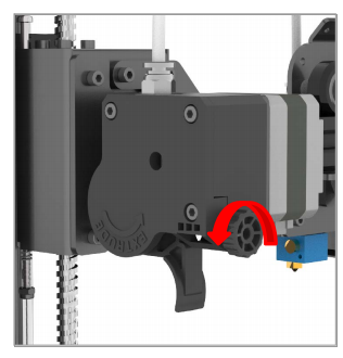

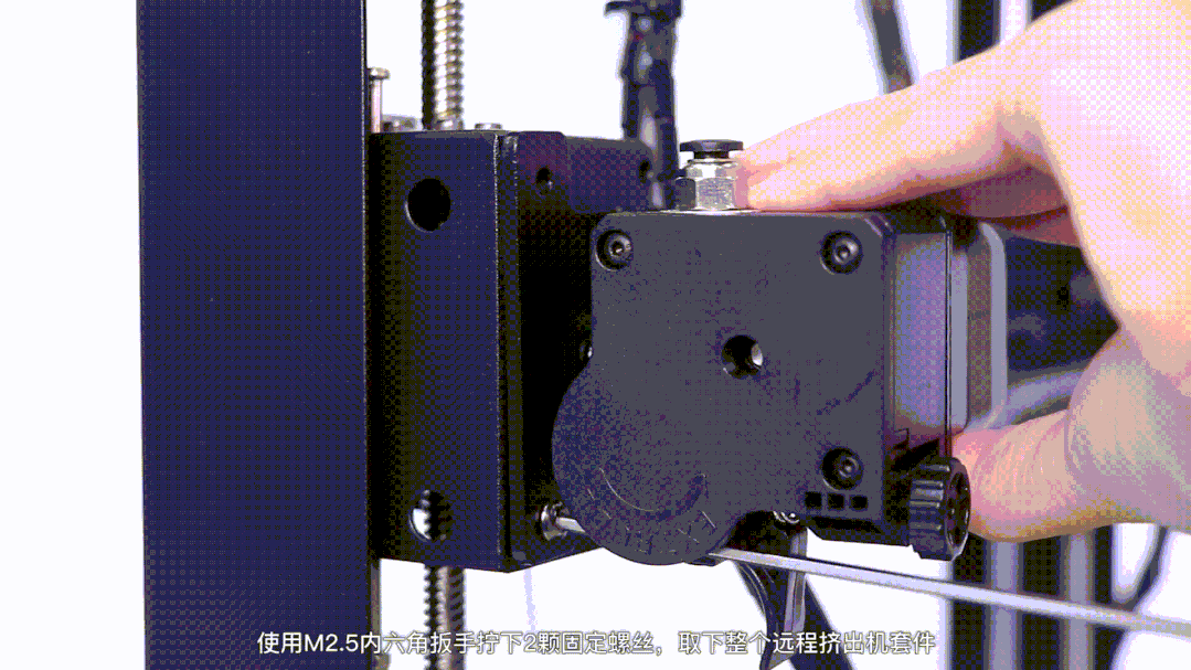

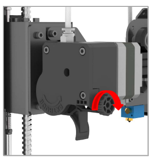

▸ 故障描述 打印不流畅,尤其是打印尺寸较大模型的时候,有很多空隙。
▸ 可能原因 用于把耗材送入喷头并挤压纤维丝的挤出机挤出压力不足或喷头堵头。
▸ 解决方案 调节挤出机旋钮,若出料不顺或不出料时,可如图1方向拧动螺母,加大挤出机的挤出力;当出料较细或出料断节时,可如图2方向拧动螺母,减少挤出机的挤出力。
解锁3D打印机换新攻略:快!准!狠!的图9
图1
解锁3D打印机换新攻略:快!准!狠!的图10
图2
若经过调节后出料情况还是没能改善,可考虑更换远程挤出机套件或是打印喷头。
方案01
更换挤出机套件(以Mega S为例)

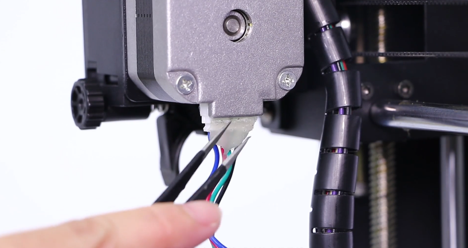

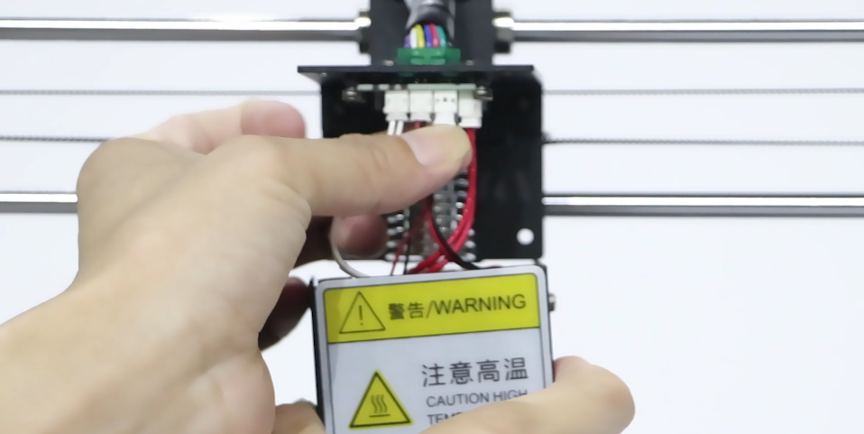

Step:取下旧的远程挤出机套件
用斜口钳剪掉固定接线的扎带
按下快接头并拔下铁氟龙管
用镊子剥离热熔胶
拔掉挤出机接线
解锁3D打印机换新攻略:快!准!狠!的图11
解锁3D打印机换新攻略:快!准!狠!的图12
使用M2.5内六角扳手拧下2颗固定螺丝
取下整个远程挤出机套件
解锁3D打印机换新攻略:快!准!狠!的图13

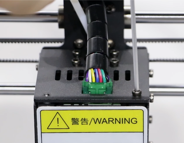

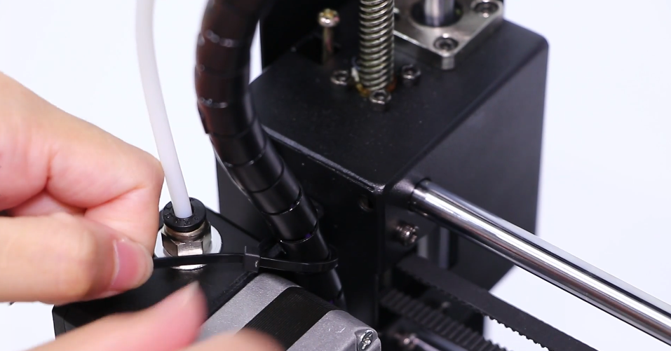

Step:安装新的远程挤出机套件
拧紧2颗固定螺丝
装回挤出机接线

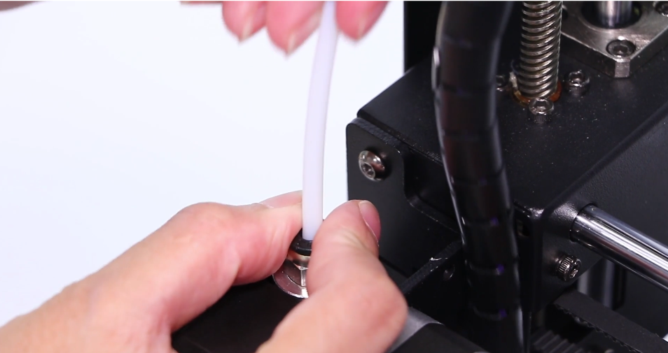

按下快接头并装回铁氟龙管
用扎带固定接线
解锁3D打印机换新攻略:快!准!狠!的图14

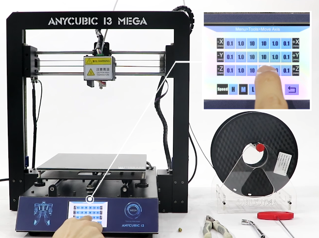

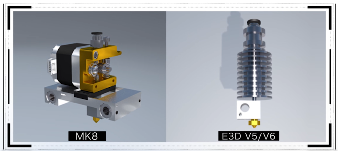

更换打印喷头(以i3 Mega为例)
纵维立方常用的打印头结构类型
一类是以4Max Pro为代表的MK8
另一类是以Mega为代表的E3D V5/V6
解锁3D打印机换新攻略:快!准!狠!的图15

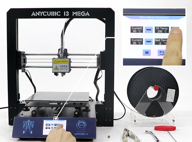

按下电源开关按钮,取下耗材
点击“设置”→“加热”
单独加热喷嘴到200℃以上
点击“工具”→“移动轴”
将Z轴抬高,便于拆卸和安装喷嘴
解锁3D打印机换新攻略:快!准!狠!的图16
喷嘴加热
解锁3D打印机换新攻略:快!准!狠!的图17
抬升Z轴

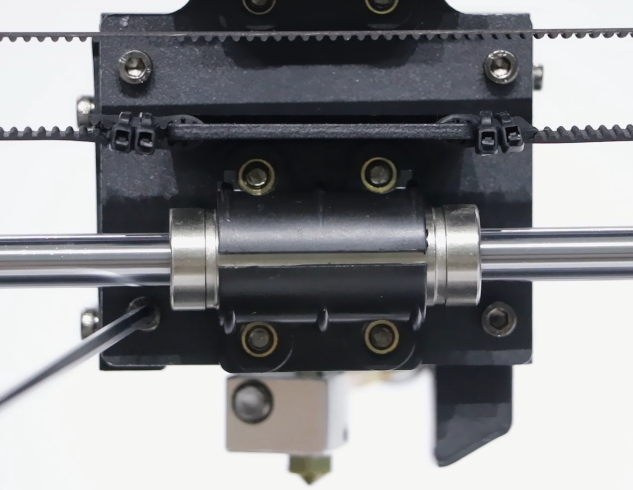

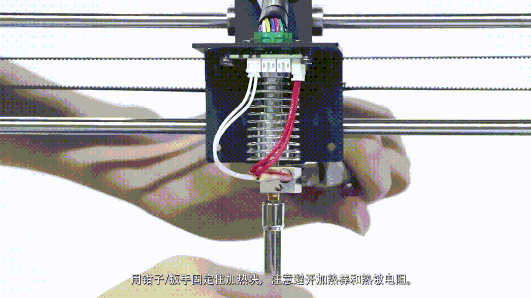

Step:取下旧的喷嘴
使用3mm内六角扳手
拧松顶部及背面2颗固定螺丝
拔掉风扇接线,取下打印头外壳
关闭电源开关按钮
解锁3D打印机换新攻略:快!准!狠!的图18
拧松顶部2颗螺丝
解锁3D打印机换新攻略:快!准!狠!的图19
拧松背面2颗螺丝
用钳子/扳手固定住加热块
注意避开加热棒和热敏电阻
然后使用7mm外六角套筒扳手
从下往上套住喷嘴
并将喷嘴取下(顺时针拧松)
解锁3D打印机换新攻略:快!准!狠!的图20
