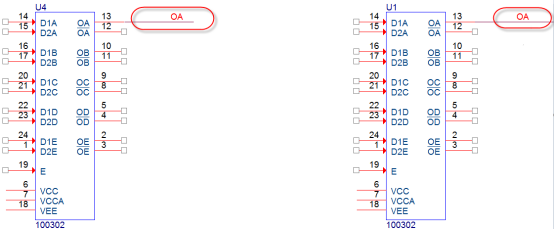

第二步,网络标号的使用方法。首先从需要走线的网络按照上述连线的方式,引出一截连线,用于放置网络标号,如图3-18所示;
第三步,点击菜单Place→Net Alias,或者按快捷键N,放置网络标号,在弹出的属性对话框中,输入网络名称,然后放置到引出的连线中,如图3-19所示;
9. 在orcad同一页面的连接关系应该怎么处理呢?的图5
3-18 引出连线示意
9. 在orcad同一页面的连接关系应该怎么处理呢?的图69. 在orcad同一页面的连接关系应该怎么处理呢?的图7
图3-19 放置网络标号示意图
第四步,放置好网络标号以后,在另一端要连接这个网络的地方也发放上相同的网络标号,这样在相同页面,这个网络就通过网络标号连接起来了,跟Wire的效果是一致的,如图3-20所示。
