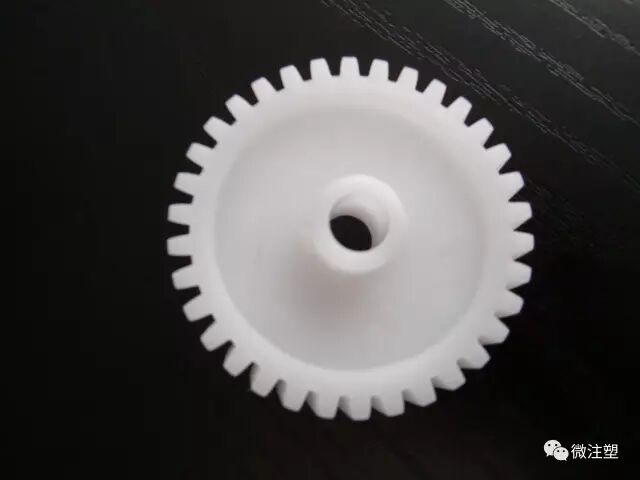

POM(又称赛钢、特灵)。它是以甲醛等为原料聚合所得。POM-H(聚甲醛均聚物),POM-K(聚甲醛共聚物)是高密度、高结晶度的热塑性工程塑料。具有良好的物理、机械和化学性能,尤其是有优异的耐摩擦性能。
POM属结晶性塑料,熔点明显,一旦达到熔点,熔体粘度迅速下降。当温度超过一定限度或熔体受热时间过长,会引起分解。
铜是POM降解催化剂,与POM熔体接触的部位应避免使用铜或铜材料。
POM塑料注塑工艺的图1
