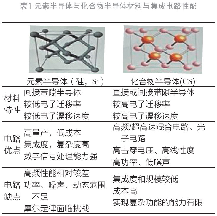

有两类主要的半导体材料:以硅为代表的元素半导体;以砷化镓等为代表的化合物半导体。这两类半导体各有优缺点,从材料到电路优点很突出,电路缺点也很突出(表1)。
毛军发院士:半导体异质集成电路的现状与挑战的图1

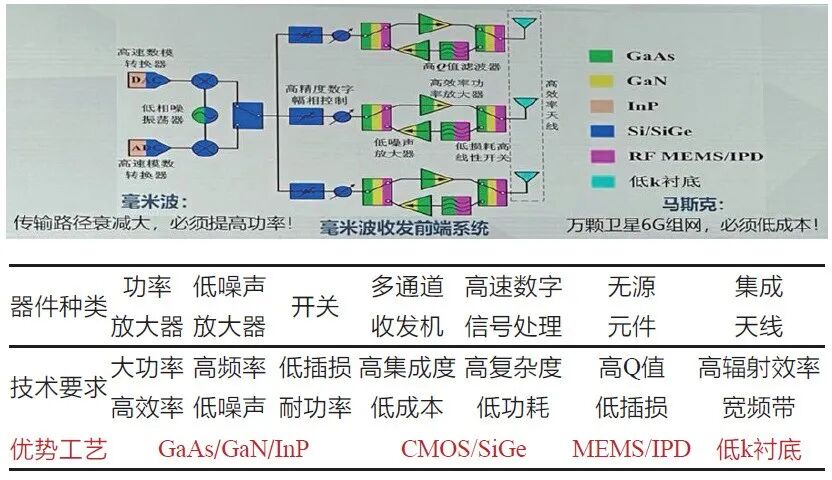

现状是一些复杂的电子系统,如毫米波收发前端系统,用任何单一的半导体工艺都较难完美实现(图2),有些部件用SiGe芯片,有些部件更适合用GaN芯片,所以人们自然而然地想到有没有一种办法把不同节点的半导体材料工艺结合起来。异质集成就具有这个功能。
半导体异质集成电路将不同工艺节点的化合物半导体高性能器件或芯片、硅基低成本高集成器件组成芯片(都含光电子器件或芯片)与无源元件(含MEMS)或天线,通过异质键合或外延生长等方式集成而实现的集成电路或系统。
毛军发院士:半导体异质集成电路的现状与挑战的图2

图2|毫米波收发前端系统

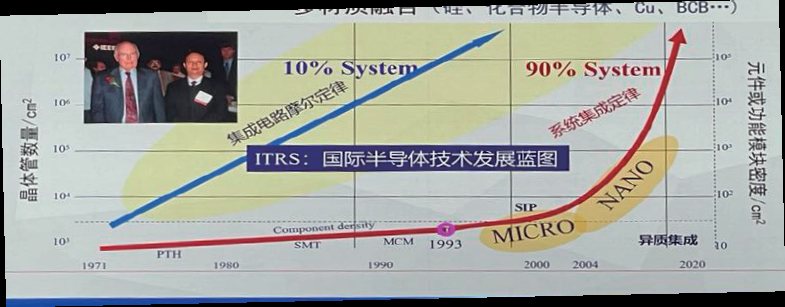

(3)封装技术的重心正在慢慢从后端封装厂移到前端半导体代工厂。芯片有一个摩尔定律,封装集成有一个系统集成定律,指的是复杂电子系统中能够集成的芯片数量、元器件数量也是每18个月或2年翻一番,功能提高1倍,成本下降一半。图3是系统集成定律的曲线,可见更加陡峭。
毛军发院士:半导体异质集成电路的现状与挑战的图4
图3|集成电路摩尔定律与系统集成定律

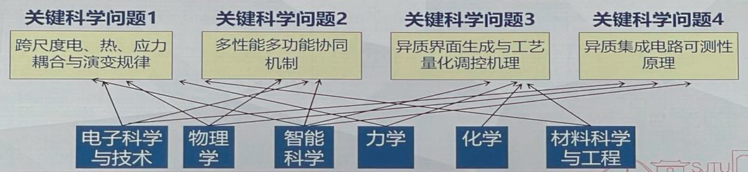

针对这4个问题,毛军发院士等专家提出了总体研究思路:打破集成电路传统“路”的思路,以耦合多物理场理论为基础,场、路结合,进行多学科交叉,包括电子科学与技术、物理学,特别是人工智能对电路的设计,需要力学、化学、材料等多学科交叉开展研究(如图4)。
毛军发院士:半导体异质集成电路的现状与挑战的图5
图4|总体研究思路
